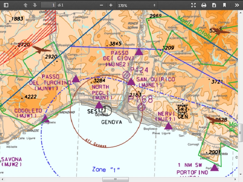

    Sotto allego la carta enac relativa alla mia zone. Mi nasce un forte dubbio per il fatto che la linea verde con uccello ( ) attaccato non dà poi una chiara spiegazione per la possibilità o no di volare in zona.
    Dice NR5.6.1
    Allo scopo di tute
    lare l'ambiente di determinate zone
    protette, quali parchi naturali, aree di interesse
    biologico, faunistico, in base all'art.11 della L. 06/12/
    1991 n° 394, ad ulteriori leggi regionali e/o
    provinciali, e al provvedimento della D.G.A.C. n° 42/
    1060/R1/6-1-1 del 14-05-98, è vietato il decollo,
    l'atterraggio ed il sorvolo a bassa quota a tutti gli
    aeromobili ed ai voli da diporto sportivo entro le
    Riserve Naturali, eccetto quando in emergenza o per
    operazioni di soccorso, spegnimento incendi o di
    interesse delle Riserve stesse, autorizzati dalla
    Direzione della Riserva.
    L’elenco di tali divieti con specificate le coordinate , le
    dimensioni e le quote vietate al sorvolo sono indicate
    in ENR 5.6.1.1-1 e seguen
    Sotto quello che mi riguarda cioè Parco del Beigua
    A parte che non mi pare che i nostri droni rientrino nell elenco dei voli vietati, ma se non sbaglio la limitazione riguarderebbe comunque un limite massimo di 1500 piedi cioè ca 457 metri . Il passo del Turchino è a quota 456 il resto a ovest tutto sopra ( per semplificare)
    Quindi sopra tale livello si può comunque volare. o ho capito male?
    Se no mi resta solo quella misera zona che ( se avete voglia di rovinarvi la vista) potete vedere al ovest del passo del Turchino MJNW1 a NO dello stesso su quella strada che si intravvede. ( da metà piramide rossa a linea verde ) Alternativa spostarmi a NE dal passo fino al passo dei Giovi e oltre., ma la zona è a me sconosciuta e piena di paesi e zone rurali oppure boschi e vallate toste.
    Bene, ora tocca a voi. Grazie
    Clicca sull'immagine per ingrandirla.*  Nome:   ENAC 2.jpg* Visite: 1* Dimensione: 366.4 KB* ID: 900050

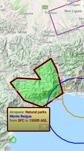

    Tornando allo specifico della tua domanda, il divieto di volo nel parco del Beigua è "from sfc to 1500 ft agl", non asl, quindi Above Ground Level ovvero dal livello del terreno e non Above Sea Level (sopra il livello del mare) quindi il divieto fino ai 1500 ft è valido all'interno di tutto il perimetro del parco.
    Clicca sull'immagine per ingrandirla.*  Nome:   IMG_20181118_083649.jpg* Visite: 1* Dimensione: 33.8 KB* ID: 900052
