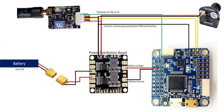

Secondo step ho deciso di connettere la telecamera per vedere come andava la parte video e quì sono incappato in un errore.
Il VS600 non aveva un foglietto di istruzioni ho cercato un po sul web ma non ho trovato molto.. quindi decido di procedere "ad occhio", ci sono 3 fili liberi, uno nero, uno rosso ed uno giallo.
Li connetto all'omnibus in questo modo (vedi anche l'immagine):
Giallo sul VOUT
Nero sul AGND
Rosso sul RAM
Dopo poco sento che tutto scalda (Trasmettitore video non si era acceso) e L'ESC si è bruciato.
La mia domanda è, può essersi bruciato l'ESC con questo errore?
Visto che l'esc ormai andato, dava comunque tensione alla omnibus, decido ormai di procedere a saldare correttamente i connettori del trasmettitore video e della telecamera.
Tutto l'apparato video funziona e ricevo il segnale sugli occhiali, però sento che la VS600 scalda molto, è normale?
Ovviamente tutti i test sono stati fatti a drone fermo quindi niente flusso d'aria.
