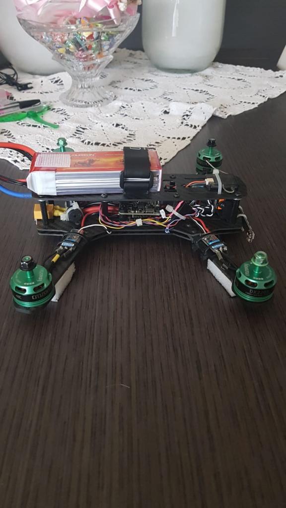

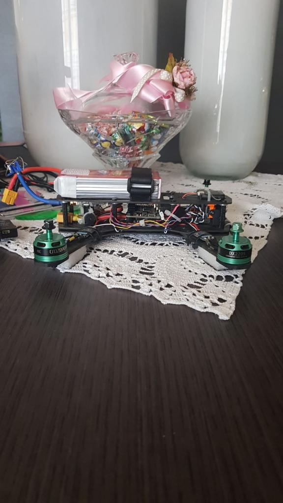

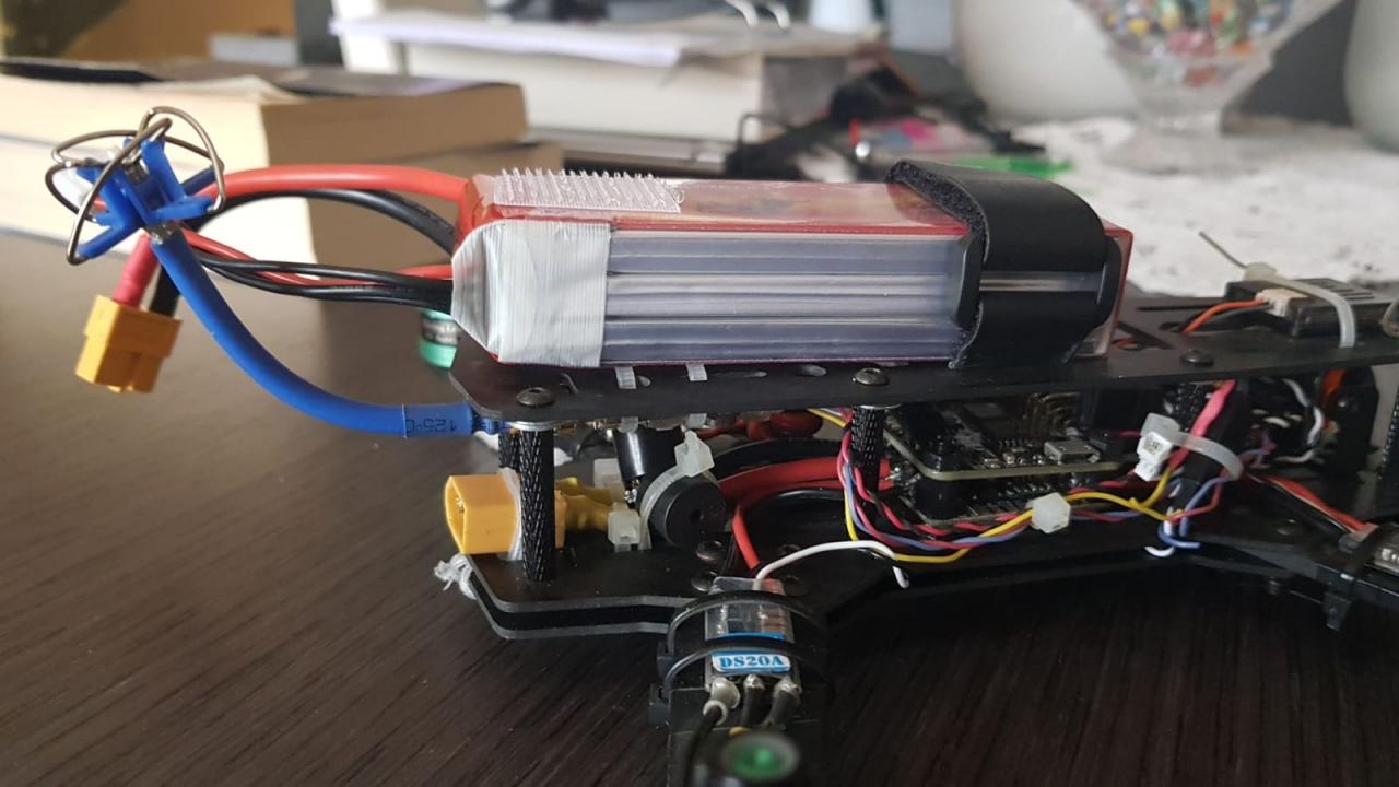

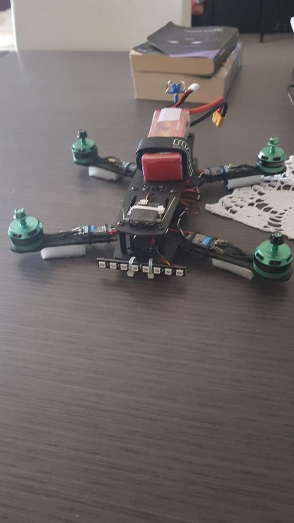

                ecco le foto
                  La posizione che avete scelto non è delle migliori: il cavo di alimentazione del drone passa proprio vicino all'antenna che capta il campo magnetico generando i disturbi.
