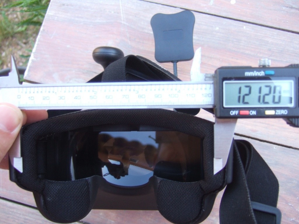

    Se qualcuno ha uno di questi visori, mi potrebbe misurare la larghezza dell'apertura in cui si infilano gli occhi, così posso capire se gli occhiali ci entrano?

    Io ho dei vecchi Quanum Cyclops V2 della Hobbyking. Li ho usati con gli occhiali, non è il massimo (quando li tolgo vengono via pure gli occhiali) ma si possono usare. Hanno anche una lente che si può spostare all'interno dei visori e che serve ad "avvicinare" o ad "allontanare" lo schermo. Se vuoi ti do le misure interne per farti un'idea.
    Quelli che hai citato non li possiedo, dalle foto i DR2 Pro mi sembrano un po' piccolini, gli EV800 forse sono un po' più comodi se devi usare gli occhiali.

          Perché? Troppo piccola la mascherina?
            Originariamente inviato da Invernomuto Visualizza il messaggio
            Ho trovato una recensione con la misura della mascherina, ed é effettivamente piccola, meno di 12cm, quindi gli occhiali non ci passano
              Nel quanum v2 e nell'eachine goggles two gli occhiali ci entrano. Nel primo facilmente, nel secondo forzano un po' ma entrano senza problemi. Gli occhiali che uso sono quelli gia' pronti da 15 euro con +3 diottrie.
