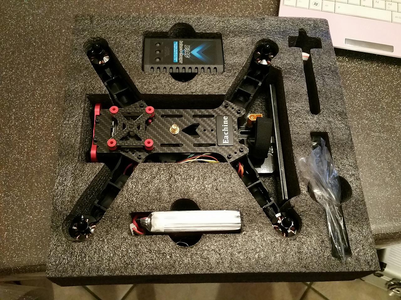

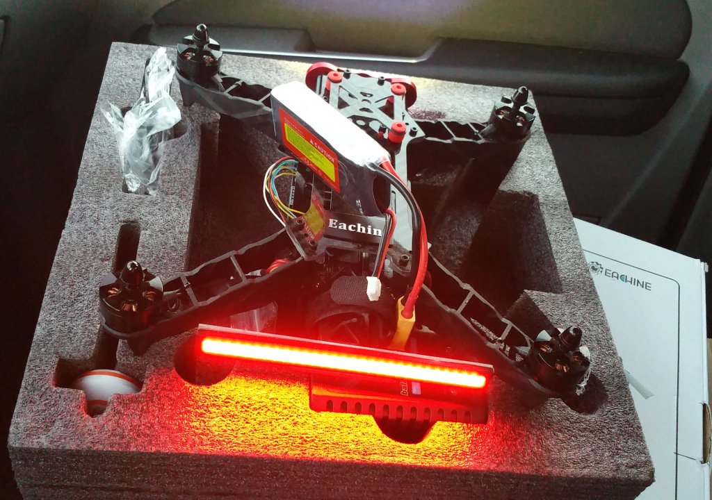

ieri mi è arrivato questo modello
[-URL="link rimosso non pertinente col regolamento del forum"]Eachine Racer 250 FPV Drone Built in 5.8G Transmitter OSD With HD Camera ARF Version[/URL]
Mi sembra che ci siano thread in cui è menzionato ma non c'è ancora un thread ufficiale, quindi apro questo.
Spero di non sbagliare sezione visto che è un ARF (devi aggiugere solo la tua RX) ma è un FPV Racer (quindi andrebbe anche nella sezione FPV).
Nella confezione c'è veramente tutto
1 x Eachine Racer 250 FPV Drone
4 x Simonk 12A ESC
2 x CW 2204 2300KV motor
2 x CCW 2204 2300KV motor
2 x black CW propeller
2 x black CCW propeller
2 x white CW propeller
2 x white CCW propeller
1 x mushroom antenna
1 x 11.1V 1500mAh 25C 3S battery
1 x B3AC balance charger
2 x headlight LED white 3W
1 x tail light LED red
1 x 1000TVL camera
1 x CC3D Flight controller
1 x 600MW 5.8G 32CH transmitter built in OSD
1 x remote control strap

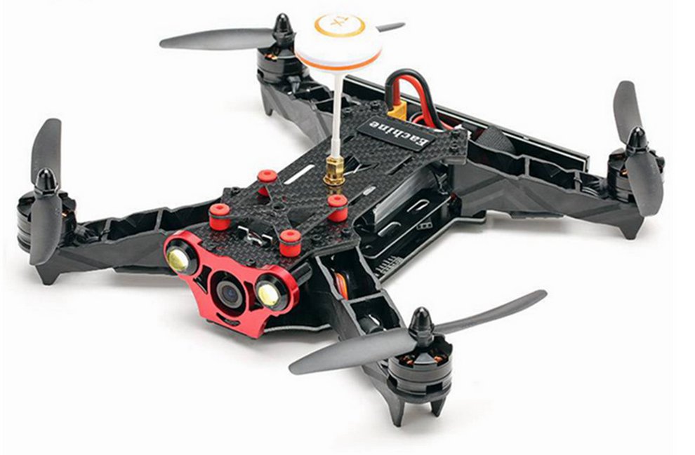

e queste sono le caratteristiche
Description:
Brand: Eachine
Item name: Racer 250
Main wing length: 140mm
Weight: 400g (without battery)
Headlight LED: white 3W
Camera: 1000TVL, support for HD night, camera angle is adjustable
Brushless motor: 2204 2300KV
Brushless ESC: Simonk 12A
Flight controller: CC3D
Lipo battery: 11.1V 1500mAh 25C 3S
Transmitter: 600mw 5.8G 32CH built in OSD
Flight time: 10-14 mins
Working temperature: -10°C to +40°C
Features:
Real-time image transmission, automatic search frequency, snowflakes screen, bulit-in OSD (the flight volatge of battery, flight time, current channel).
Carbon fiber, super anti-fall structure.
Easy disassembly quick change propeller device.
Ultrafast flight speed easily manipulated.
Long distance remote control high sensitivity.
Enjoy ignoring crossing barriers.
Support 4S Lipo battery

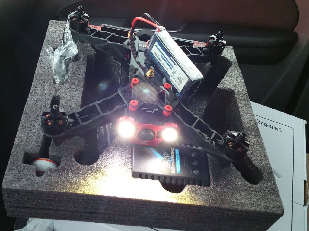

Ho deciso di comprarlo dopo aver visto quanto sono fighi i led in dotazione

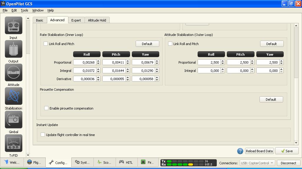

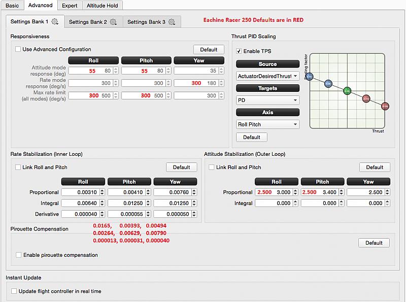

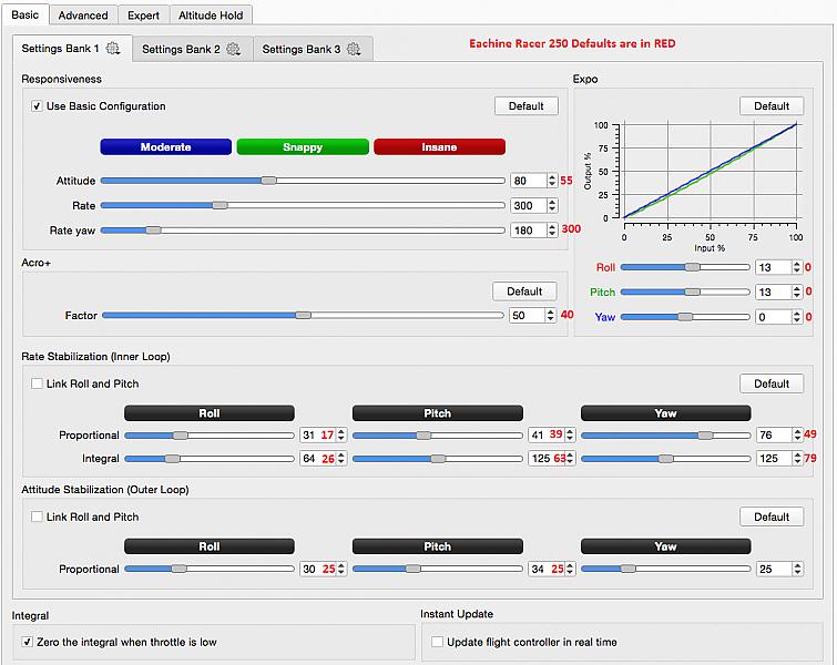

Questo è il video fatto dopo il collegamento della radio con i suoi parametri di default
Come primi PRO posso citare i seguenti:
la TX video ha l'OSD integrato che mostra la carica della batteria
è incluso un carichino per 2s e 3s che torna comodo quando ho fretta di caricare più lipo contemporaneamente
i led anteriori sono potentissimi
la batteria è alloggiata all'interno del frame e quindi al sicuro
non ci sono fili a vista (tranne quelli tra la CC3D e la RX) perchè è tutto saldato
Come primi CONTRO cito questi:
la barra led posteriore è fissata con le sole due saldature. Al primo colpo si è piegata e ho dovuto risaldare correttamente le connessioni. Credo che durerà poco.
Gli Esc sono sotto i braccetti. Se atterro su terreno disconnesso rischio di farli toccare a terra. Devo studiare qualche protezione. Per il momento ho messo delle spugne.
C'è qualcun altro malato come me che vuole scambiare idee sul tuning e mod?
