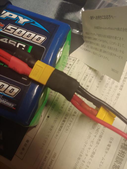

    Ho acquistato una zenmuse z15n usata per il mio vecchio dji S800.
    ho letto che montando la z15 sull's800, la gimbal deve per forza essere alimentata a 6s. Tutte le uscite di "servizio" del drone sono 14.8v. A parte ovviamente il contatto principale del cavo, che arriva dalla batteria.
    Quindi volevo avere un parere se posso collegare la z15 direttamente al pacco batteria 6s che alimenta l' s800 (sdoppiando il connettore) o ci possono essere delle controindicazioni.
    Carlo
    Clicca sull'immagine per ingrandirla.*  Nome:   IMG-20200426-WA0028.jpg* Visite: 1* Dimensione: 42.2 KB* ID: 907790

    La tua gimbal puo' essere alimentata da 4S a 12S. Pero' con l'S800 e' effettivamente raccomandato l'uso della 6S. Quindi credo che tu non abbia alternative, visto che l'unica sorgente 6S del modello e' la batteria.
    Chiaramente ti si ridurra' un po' il tempo di volo, cosa che succederebbe comunque se tu montassi una batteria dedicata alla gimbal, a causa dell'aumento di peso.
      Ho provato il collegamento con i 14.8v standard che fornisce l'S800 dalla piastra. la gimbal funziona correttamente in modalità fvp. Quando si passa in modalità da ripresa libera (movimenti comandati dalla radio), la gimbal ha dei movimenti anomali segno che la corrente è insufficiente. Con l'S800 occorre proprio l'alimentazione a 6s
