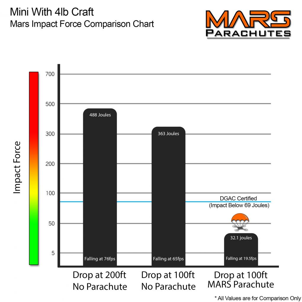

                  Clicca sull'immagine per ingrandirla.*  Nome:   mini4lb-impact-force-graph.jpg* Visite: 1* Dimensione: 81.3 KB* ID: 858014
                  Una cosa è impattare il suolo a 23m/s, una cosa è impattarlo a 6 m/s....e l'energia cinetica è proporzionale al quadrato della velocità....
                  Una elica rotta la sostituisci, un braccetto rotti lo incolli con due gocce di colla epossidica, ma una GoPro Hero 5 o un gimbal a 3 assi, se si rompono, si rompono e non c'è niente da fare.
                  Certo, un paracadute su un Syma è una follia, ma già quando metti in volo 5-600€, l'idea del paracadute non è poi così strampalata. Lo è ancora meno se parliamo di Mavic, Inspire e altri droni che costano quello che, per molti, equivale a 1 mese di stipendio.
