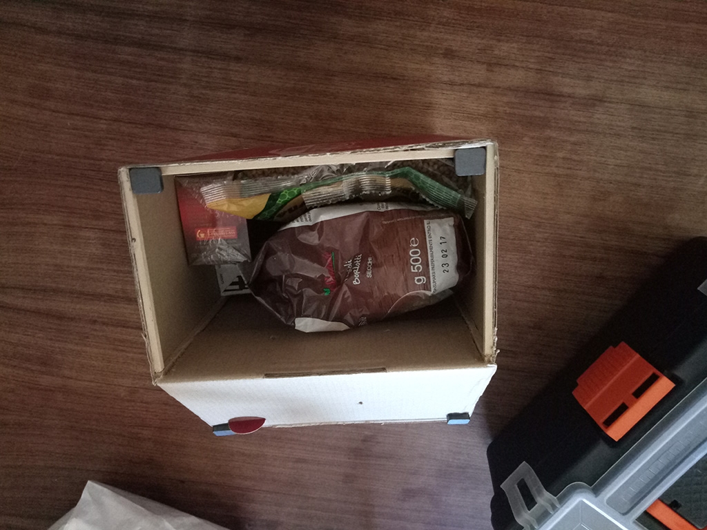

    Salve a tutti ragazzi, in questi giorni ho testato il mio nuovo drone cargo al quale sto lavorando, io sono un sedicenne, studente di aeronautica, in questi giorni ho postato molto su forum inglesi ma ora vorrei conoscere anche i vostri pareri e se qualcuno è interessato al mio proggetto, qui c'è il mio sito https://www.sandwichdrones.it/ e qui la newsletter se volete rimanere informati riguardo i miei progressi
    qui c'è il test ed alcune foto

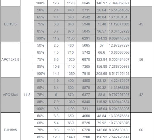

          ah okay forse sto andando di fretta ma come ho detto sono uno studente ed al momento non vendo nulla per quanto non mi dispiacerebbe della grana in più, ma i miei dati sono questi, il test da 3kg l'ho fatto e visto con i miei occhi, oltre che registrarlo, i pezzi del drone mi costerebbero sui 200 euro in totale, per questo ho provato a mettere 300 sul sito (come detto non vendo nulla volevo solo vedere le reazioni di possibili interessati) in quanto al rischio di usura non ti preoccupare per me, sono abbastanza sveglio da farmi otto ore al giorno lavorando al bar piuttosto che affidarmi a gente di dubbi ambienti ora passiamo al punto più caldo, le prestazioni qui ho i thrust test dei miei motori con i relativi consumi, li lascio allegati, da come parli sembra che tu sia un esperto, quindi è inutile spiegarti che l'autonomia è calcolabile con questa formula: (A batteria : A consumo) X 60 così ricavi i minuti, come puoi notare dai dati con circa un chilo di zavorra dovrei volare per un'ora con una batteria da 25.000 mah (1600 grammi circa) nel sito c'è scritto che può arrivare ad un'ora di autonomia massima ed un carico massimo di 2kg, che ora , dopo il montaggio dei nuovi motori ho scoperto arrivare a 3kg ma NON è scritto che questi possano andare assieme ovvero 3KG DI PAYLOAD ED UN'ORA DI VOLO, io stesso ho seri dubbi che questo sia possibile se non utilizzando celle ad idrogeno, spero di aver chiarito questo piccolo fraintendimento, il mio attuale frame è comprato solo perché le lastre di carbonio che utilizzavo da hobbyking erano finite per il magazzino europeo, allego anche uno dei frame in carbonio costruiti da me (era decisamente più leggero)

                  non ho idea del perché le foto si vedano così piccole, come già detto sono nuovo qui, per mostrare il vecchio frame però ho aggiunto una delle vecchie foto sulla hompage del sito
                    Come immaginavo i tuoi dati su autonomia e payload non sono molto attendibili , perché giustamente ti stai avvicinando , se vuoi , visto che studi aeronautica , ti può servire questa mia spiegazione per poveri di spirito senza scomodare formule complesse , ma che sicuramente ti potrà aiutare.
                    mi raccomando quando parli di un multirotore devi sempre dare il peso totale, il dia eliche , i kv motori , la configurazione e le batterie che vuoi usare , se rileggi i tuoi post ,ma a che il sito , questi dati sono confusi
