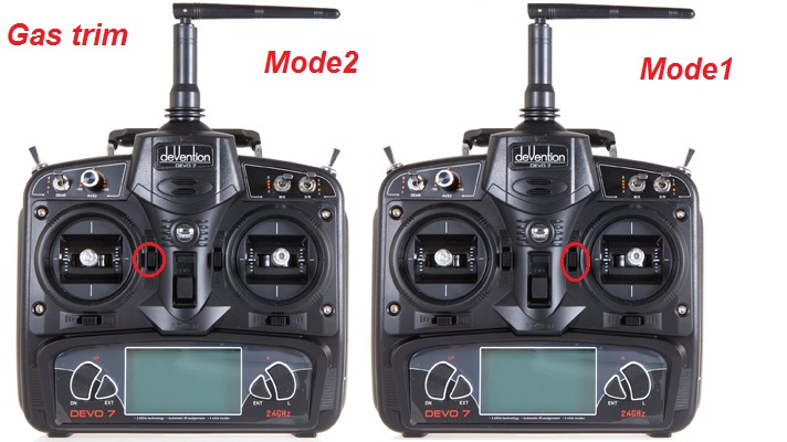

Throttle hold
Premere ENT due volte (Function attivo sul display)
Premere R/L per selezionare THHLD
Premere ENT (appare STATE INH)
Premere R/L per ACT (attivo)
Premere UP/DN per per visualizzare l'attuale valore (0)
Premere R/L per impostare -20%
Premere tre volte EXT per uscire
Fatto.
Portando in posizione intermedia (hold) lo switch di sinistra, sul display verrà visualizzato per qualche secondo il valore TH -20% a ricordare che il throttle hold è inserito.
Disinserendo l'Hold sul display verrà visualizzata la scritta throttle 0% relativa alla posizione del trim del gas.
