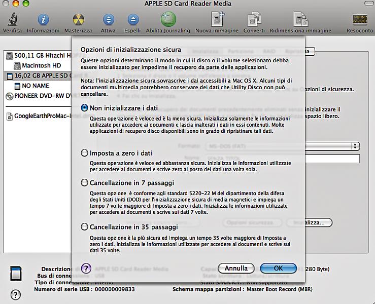

      scusa ma con il MAC come faccio? ho solo la funzione inizializza..
      • Originariamente inviato da markmerlino Visualizza il messaggio
        see... lo pensi tu!!
        Vai nelle opzioni sicurezza, accanto al tasto inizializza... trovi anche funzioni di formattazioni militari... a te basta arrivare a una via di mezzo che è quella che ripristina i settori della SD a "zero"... che è già molto dettagliata come formattazione.
        poi, se vuoi, puoi fare anche quelle più dettagliate, ma su una scheda da 32 GB ci vogliono ore.
              Opzioni sicurezza...
