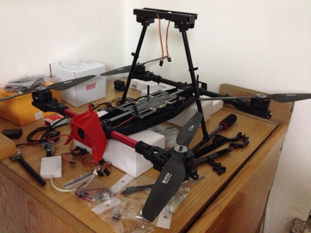

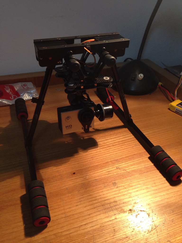

Ed Eccomi qua!
Finito di montare anche io, solo che sta facendo amltempo da 2 giorni e non riesco a settarlo:
La mia configurazione è: FPV Quanum venture - Motori Nuovi Dji 2312 960 kv ccw e cw, eliche carbonio autoserranti 9445 , esc 20a fullpower , 3DR APM 2,6 con gps , telemetria 433 mhz - camera BOSCAM Explorer hD PLUS CON GIMBAL DEDICATO,
VTX BOSCAM 600 mw ,BATTERIA 4s 5000 mah. odv 1800 gr.
posterò foto.
Molto carino e fatto veramente bene, ho messo strisce led sotto i bracci.

Originariamente inviato da capripiu Visualizza il messaggioLa batteria purtroppo, l'ho dovuta mettere sotto perche all'interno al suo posto, ho dovuto mettere l'apm[ATTACH]320478[/ATTACH][ATTACH]320479[/ATTACH][ATTACH]320480[/ATTACH]
