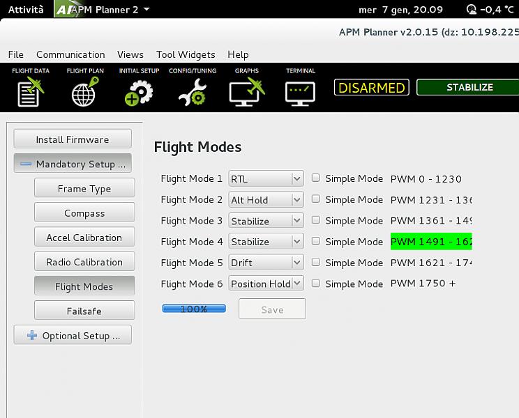

  • Originariamente inviato da cicuto Visualizza il messaggio
    Ciao, anch'io ho fatto l'aggiornamento alla versione 3,2 ma non ho più i riferimenti di base su come devo impostare il canale 5, mi potresti dire come sono impostati i tuoi switch per avere un riferimento.
    Penso che come li ho impostati io non siano giusti, ossia:
    SWB 0 - SWA 0 = STABILE - PWM 1507
    SWB 1 - SWA 0 = STABILE -PWM 1507
    SWB 1 - SWA 1 = RTL -PWM 1707
    SWB 1 - SWA 2 = LOITER -PWM 1307
    SWB 0 - SWA 1 = LOITER -PWM 1908
    SWB 0 - SWA 2 = ALT HOLD -PWM 1106
    RADIO SPENTA = LOITER -PWM 2008 = VALORE NON MODIFICABILE
    Pensavo di modificarli nel seguente modo per avere RTL con radio spenta o mancanza di segnale:
    SWB 0 - SWA 0 = STABILE -PWM 1507
    SWB 1 - SWA 1 = LOITER -PWM 1707
    SWB 1 - SWA 2 = ALT HOLD - PWM 1307
    SWB 0 - SWA 1 = RTL -PWM 1908
    RADIO SPENTA = RTL -PWM 2008 = VALORE NON MODIFICABILE
    I parametri PWM che ho sono i seguenti:
    FLIGTHT 1 = 0-
    FLIGTHT 2 = 1231-
    FLIGTHT 3 = 1361- (range non impostabile coi 2 switch SWA e SW
    FLIGTHT 4 = 1491-
    FLIGTHT 5 = 1691-
    FLIGTHT 6 = da 1750 in su.
    Forse ti chiedo un pò troppo. ma se puoi darmi una mano mi faresti un grosso favore.
    GRAZIE!
    io li ho impostati nel modo seguente:
    Flight Mode 1 - Flight mode when Channel 5 pwm is <= 1230
    Flight Mode 2 - Flight mode when Channel 5 pwm is >1230, <= 1360
    Flight Mode 3 - Flight mode when Channel 5 pwm is >1360, <= 1490
    Flight Mode 4 - Flight mode when Channel 5 pwm is >1490, <= 1620
    Flight Mode 5 - Flight mode when Channel 5 pwm is >1620, <= 1749
    Flight Mode 6 - Flight mode when Channel 5 pwm is >=1750
    Tieni presente che con la trasmittente a corredo si riesce ad impostare solo 5 dei 6 modi di volo
    SWB=0 SWA=0 e SWB=1 SWA+0 sono la stessa cosa (Flight Mode 4)
    SWB=0 SWA=1 Flight Mode 6 - io ho messo "Position Hold" o Hybrid
    ecco il link della Hybrid PosHold mode | ArduCopter
    SWB=0 SWA=2 Flight Mode 1 Io ho messo RTL
    SWB=1 SWA=1 Flight Mode 5 Io ho Messo Drift (prima mi sembra alt hold + simple sarebbe la headless o orientation, a me non interessava e ho messo Drift)
    ecco il link della drift Drift Mode | ArduCopter
    SWB=1 SWA=2 Flight Mode 2 io ho messo Alt Hold (come originale non ho cambiato)
    ecco il link Alt Hold Altitude Hold | ArduCopter

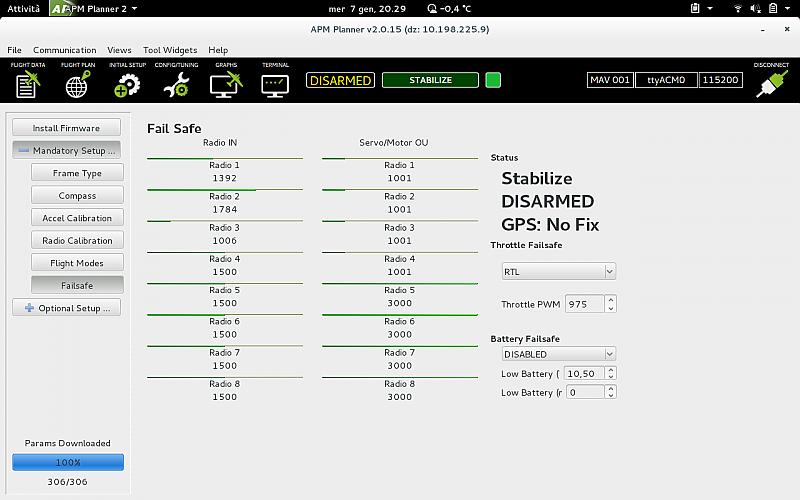

    Per le impostazione Failsafe ti allego anche la schermata, io ho "Throttle Failsafe" come azione RTL e valore 975.
    Battery Failsafe non impostato.
    Ti ho messo anche il salvataggio dei miei parametri.

        • Originariamente inviato da BernyG Visualizza il messaggio
                  Ciao, innanzitutto grazie per le spiegazioni, ma essendo ai primi passi,scusa, ma non ho ben capito l'azione RTL.
                  Ossia "Throttle Failsafe" è uguale a perdita del segnale radio? come se la radio fosse spenta o troppo debole di segnale?
                  Se così fosse non avrei bisogno di impostare il valore PWM 2008 (che è il valore della radio quando è spenta) per avere RTL nel caso di perdita segnale radio o batterie scariche della radio, giusto? Mentre se avessi qualsiasi problema di controllo basta mettere SWB=0 SWA=2 per avere RTL.
                  Ho visto che utilizzi APM Planner v2.0.15 mentre io uso Mission Planner v1.3.17 che mi sembrano molto simili.
                  Non sapendo quale sia meglio, quale mi consiglieresti, installandoli entrambi pensi che potrei avere dei problemi .
                  Come al solito la mia curiosità mi porta a farti troppe domande, scusa ma vedi tu fin dove puoi rispondermi.
                  Grazie anche per i parametri.
                  Ciao.
                      Ciao.
                      Non sono un esperto nemmeno io.
                      Si perdita di segnale non dovresti aver bisogno di altro a meno che utilizzi altri meccanismi dipende dalla radio.
                      No non ho attivo il failsafe per la batteria.
                      Io uso APM planner e anche Mission planner sulla stessa macchina Linux Debian, mission planner con mono, ma su Linux APM planner va meglio.
                      Mission planner lo uso per la calibrazione del compasso/magnetometro perché si vede meglio e per l'analisi dei log.
                      Tieni presente la funzione RTL va bene fino a che il GPS non ha problemi, ed inoltre perche fissi la posizione home dove tornare deve aver fatto l'allineamento con i satelliti (nel caso nostro se non si ha la stazione di terra con la telemetria è il led verde fisso) e viene salvata nel momento che disarmi il quadri.
                      Può sempre capitare che il GPS perda segnale e allora l'ultima spiaggia e portarlo a casa manualmente.
