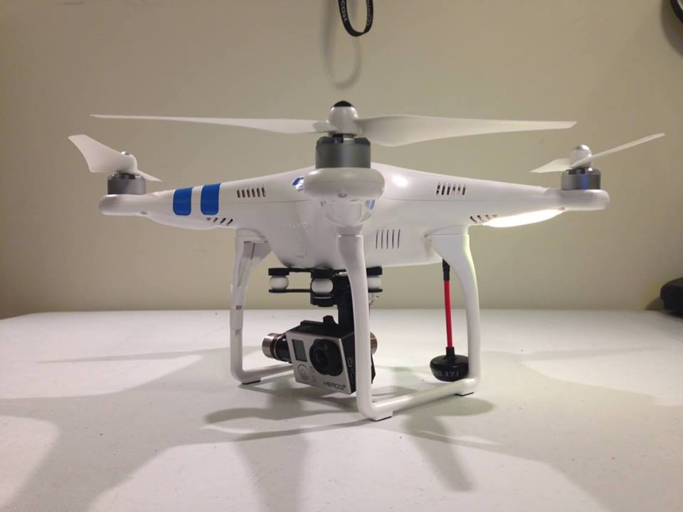

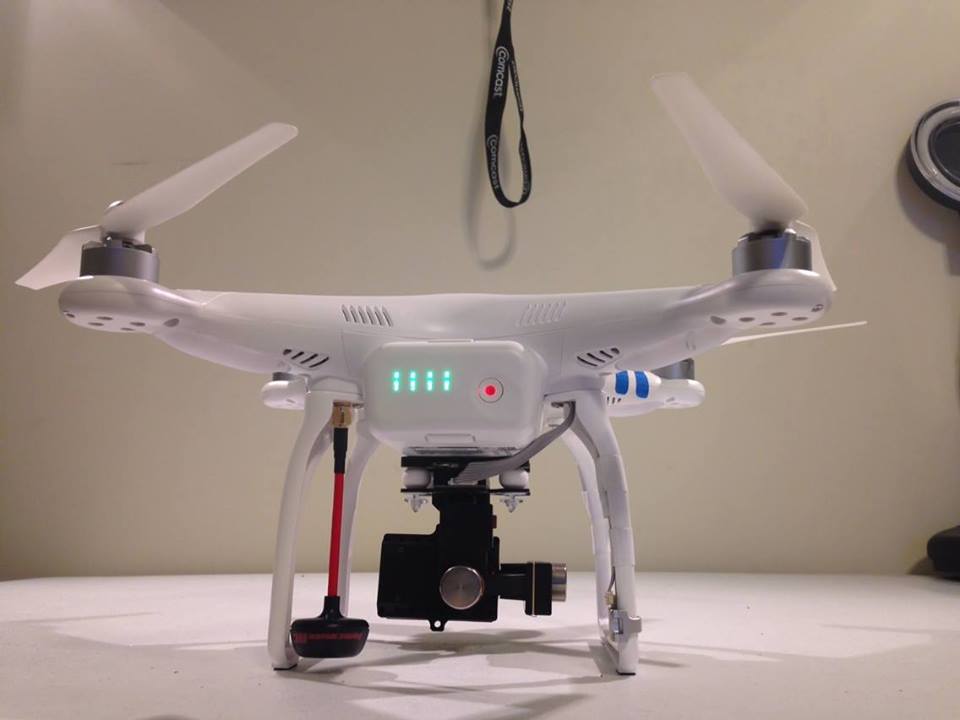

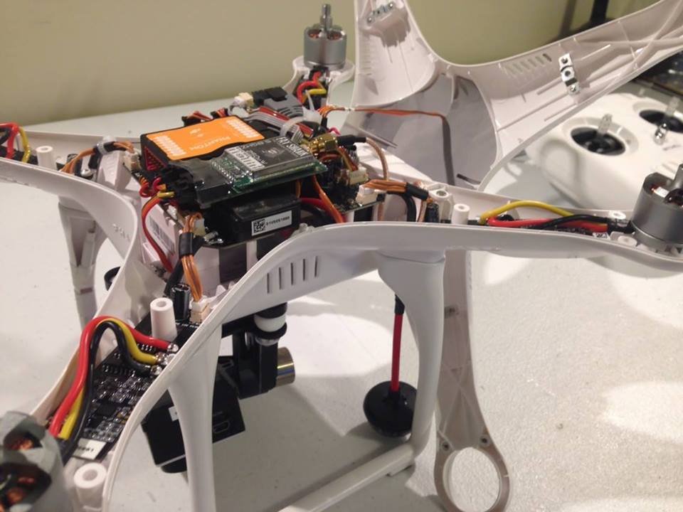

    • Spero di riuscire a sfruttare l'occasione del roma drone expo per acquisire info riguardo al più efficiente e versatile sistema di FPV da montare sul Phantom 2.
      Ho letto tutte le 240pp di queso forum dedicate al nostro multirotore e ringrazio tutti per gli interventi/consigli/spiegazioni ma non ho ancora l'informazione che mi serve per un kit FPV che risponda alle mie esigenze.
      Mi interesserebbe montare un TX sul Phantom 2 (magari alloggiandolo internamente con antenna esterna sottostante) che consentisse ampia portata di segnale ed una RX integrata in un monitor comprensivo di batteria alloggiata inside. Vedi foto allegate (non è il mio).
      Oltre ovviamente al modulo Mini IOSD che non è un problema reperire da Jonathan.
      Suggerimenti? Idee?

          La trasmittente video va alloggiata il piu lontano possibile dal gps .
          con antenna rivolta verso il basso.
          Un tx video della immersion da 600 mw
          Un monitor dellla black pearl con ricevitori integratie batterie incorporate o occhiali fat scark.
          antenne fat scark ed ecco che il kit fpv e' servito.
          Phantom 2 no vision/ Tx video Immersion / pc ground station datalink 2.4 /mini iosd /goggles fatshark V2 /carbon props / sony fpvcam 600 linee/ Sj 4000 wifi/gimbal walkera g2 d/ Reptil aphid X8 homebuilt/Tarot gimbal T4 3d

                      Beh tutti mettono gli apparati sotto la pancia : miniiosd, trasmettitore video e datalink. La dji consiglia di tenersi a 25 cm dal gps ma cio nel phantom e' materialmente impossibile. Le antenne fat shark per l'immersion vanno bene le spironet e al black pearl togli quelle di serie e metti due spironet , il massimo sarebbe una piatta e una a fungo.
