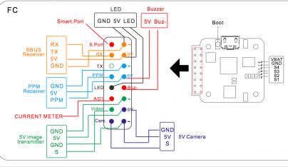

          Rispettivamente sul flight controller (che ho scoperto non essere la SPRACING F3 ma la RAPTOR S-TOWER della FLYCOLOR) sono collegati a :
          (Vedi estratto del manuale)
          Pin di colore arancio con specificato SBUS RECEIVER :
          GND nero
          5V rosso
          RX bianco
          Dal manuale della ricevente vi è una procedura per convertire da i-BUS a S-BUS e, fatto quello, ora quando accendo il drone e muovo gli stick, ci sono alcuni led sul drone che cambiano colore.

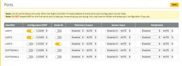

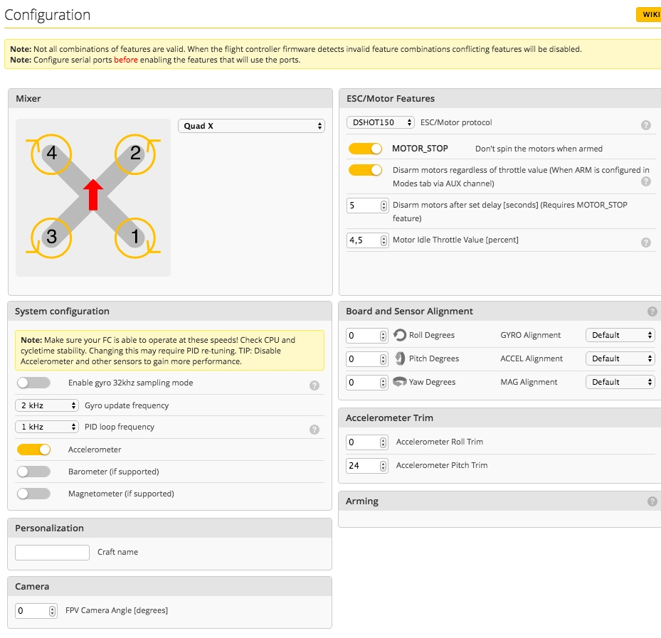

          - Ho verificato il menù PORTS e CONFIGURATOR , dove sono presenti messaggi di allert, ma di fatto non riesco a capire quale configurazione impostare .
          Ho provato a fare alcune modifiche “a sentimento” ma non mi sono ancora ben chiari i parametri che devo modificare.
          Allego le 2 schermate sperando che qualche buon anima mi dia qualche dritta.

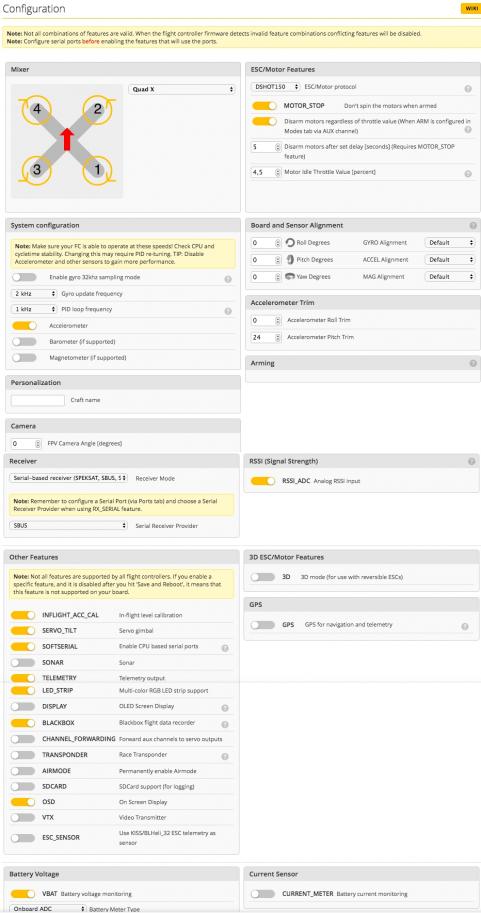

            L'unica cosa strana che vedo e' nel tab "receiver" dove come serial provider hai ancora IBUS: penso tu debba mettere SBUS.
            Per il resto l'Uart3 e' settata correttamente come Serial RX e, dal manuale dell'FC sembra si tratti effettivamente dell'Uart3(anche se si vede solo nella modalita' PPM:strano).
              Ho provato a mettere S-BUS , ma continua a propormi dei messaggi di errore.
              Inoltre, collegando la radio, muovendo gli stick non ho più i led che cambiano colore.
              Da dove capisci che la porta è la Uart3?
              Allego a nuova schermata con i messaggi del configurator e se serve , l'intero manuale del flight controller

                Dalla seconda pagina del manuale che ti allego: in effetti e' citato nella sezione PPM Mode.
                Si vede anche in questo video dove il receiver e' diverso, ma la porta e' la stessa.

                    Trascrivo tutti i messaggi di errore :
                    Nella sezione PORTS
                    Note : not all combinations are valid. When the flight controller firmware detects this the serial port configuration will be reset.
                    Note : Do NOT disable MSP on the first serial port uniess you know what you are doing. You may have to reflash and erase your configuration if you do.
                    Nella sezione CONFIGURATION
                    Note : Not all combinations of features are valid. When the flight controller firmware detects invalid feature combinations conflicting features will be disabled.
                    Note : Configure serial port BEFORE enabling the features that will use the ports.
                    CONFIGURATION / System configuration
                    Note : Make sure your FC is able to operate at these speeds! Chech CPU and cycletime stability. Changing this may require PID re-tuning. Tip: Disable
                    Accelerometer and other sensor to gain more performance.
                    CONFIGURATION / Receiver
                    Note : Remember to configure a Serial Port (via Ports tab) and chose a Serial Receiver Provider when using RX_SERIAL feature.
                    CONFIGURATION / Other Features
                    Note : Not all features are supported by all flight controllers. If you enable a specific feature, and it is disabled after you hit "Save and Reboot" , it means that this feature is not supported on your board
                      Questi non sono messaggi di errore: sono avvisi delle cose piu' comuni che potrebbero andare storte.
                      In particolare, se selezioni una combinazione non valida o non supportata, Betaflight non te la scrive e , dopo il save, ritrovi la ultima configurazione memorizzata.
                      Quindi se non vedi niente nella sezione receiver i problemi possono essere diversi: te ne elenco qualcuno
                      -hai perso il bind con la radio: il receiver ha sempre la luce rossa fissa accesa?
                      -hai un errore di collegamento receiver - FC: controlla bene e al limite, verifica con un tester
                      -la FC deve essere alimentata con la Lipo: non basta il collegamento con la USB:ti fa collegare ma la ricevente non funziona anche se accendi la radio
                      -impostazione della radio: non conosco in dettaglio la I6S. Posso pero' dirti che sulla Flysky I6 esiste un menu' nell'area System che si chiama RX setup in cui devi impostare le possibilita' della ricevente: tra le possibili c'e' la IBUS/PPM o la SBUS/PPM: questa dovrebbe essere quella che devi selezionare tu.
                      Ultima modifica di gianni_BT; 03 aprile 18, 20:36.
                        Gianni-BT ti ringrazio infinitamente per la pazienza che hai avuto.
                        Finalmente sono riuscito a far partire il drone.
                        il problema era solo sulla configurazione della ricevente : praticamente avevo impostato la Rx FS-A8S per trasmettere il segnale al flight controller con la modalità i-bus , ma di fatto era collegata alle porte per s-bus.
                        Inoltre la configurazione del flight controller da betaflight era impostato anche lui su receiver con comunicazione i-bus anziché s-bus.
                        Cose apparentemente semplici per chi conosce i droni, ma non per me visto che è la prima volta che provo.
                        Ora comincio a capire qualcosa, e questo è solo grazie a te.
                        Grazie mille.
                            Ciao sono nelle tue stesse condizioni anche io ho la stessa radio e lo stesso drone. Ti posso chiedere come hai capito che non monta una sp racing f3 ma una raptor??? Io non sono ancora riuscito a configurare il collegamento tra ricevente e flight controller
                              Ciao chris983,
                              l'ho scoperto perché controllando i vari collegamenti ho notato che erano completamente diversi dalla SP Racing F3.
                              Se hai problemi a trovare il manuale, ti allego il link :
                              https://www.banggood.com/it/Flycolor...r_warehouse=CN
                              Il manuale è nella descrizione , versione con OSD
