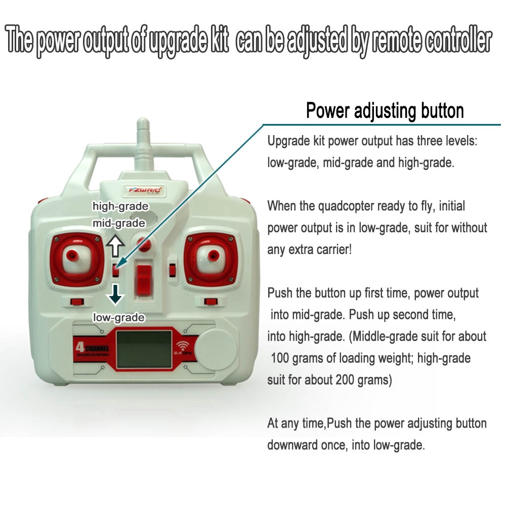

    Per quanto riguarda il radiocomando, il trim del throttle su quel modello dovrebbe variare la potenza in tre condizioni, per esempio per sollevare un gimbal con Cam.
    Vedi questa immagine:
    Clicca sull'immagine per ingrandirla.*  Nome:   FZWRC-X8H-Series-Brushless-Motor-RC-Quadcopter-BNF-per-SYMA-X8HC-X8HW-X8HG-X8SW-Drone-Telecomando.jpg* Visite: 1* Dimensione: 285.8 KB* ID: 856592
    Ultima modifica di Pier2162; 12 dicembre 17, 20:05.
      anche no, il radiocomando in figura non è syma anche se esteriormente è identico.
      A mia memoria il syma ha solo 2 velocità Low o High che si settano con un click veloce sul tasto superiore sinistro , se non ricordo male.
      Tenerlo premuto a lungo setta o meno l'headless mode.
        È vero quello che dici, però sarebbe l'unica spiegazione del comportamento del drone ovvero led che lampeggiano e bip.
        Sull'X5 dal trim del throttle si attiva lo scatto foto o la ripresa video, ma i led non lampeggiano.
