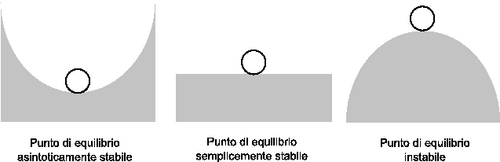

                            Stabilità pendolare. Se posizioni un peso sotto al baricentro tenderà a smorzare le oscillazioni, se lo posizioni sopra tenderà ad aumentarle. Va da se che nel secondo caso, dato che la stabilità su un quadricottero é determinata dalle variazioni dei regimi di rotazione, avremo un lavoro maggiore che nel primo a causa della tendenza all'aumento della perturbazione dovuto al baricentro.

                            San Drone: un uomo di un certo peso.
                              Originariamente inviato da staudacher300 Visualizza il messaggio
