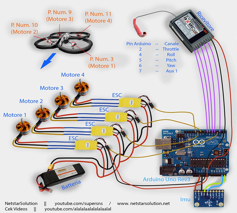

Qualche giorno fa, dopo aver ordinato e ricevuto tutti i componenti precedentemente citati, assemblo il drone seguendo questo schema:
e qualche video trovato in rete, testo e calibro gli ESC uno per volta e funzionano, ma poi arrivo al punto di configurare ed inserire il MultiWii nell'arduino. Quindi configuro il MultiWii 2.4 rimuovendo il commento nella scheda "config.h" sulle voci "#define QUADX" e "#define GY_80" e viene caricato correttamente, però è qui che arriva il problema.
Una volta collegata la LiPo al drone, gli esc emettono dei bip periodici e contemporaneamente i motori effettuano delle piccolissime rotazioni a tratti e provando ad armare i motori o spostando qualsiasi leva del radiocomando, non avviene assolutamente nulla.
La ricevente riconosce il radiocomando in quanto se provo un motore singolo collegato al CH3, funziona senza problemi e se spengo il radiocomando, si spegne il led della ricevente.
Non credo sia un problema di collegamenti in quanto ho ripetuto lo schema milioni di volte.
Se avete bisogno di qualche foto/video del drone, collegamenti o altro, non esitate a chiedere.
Grazie anticipatamente a tutti coloro che cercheranno di aiutarmi in questa impresa
