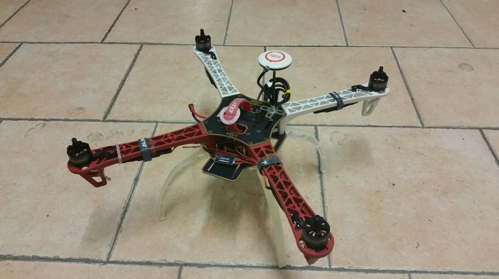

    Ciao a tutti, ho da poco preso un drone(usato) DJI 450 con la NAZA LITE e GPS, ho collegato la ricevente come riportato sulle istruzioni della naza ma poi non so come fare, se attacco la batteria il led continua a lampeggiare di color rosso. Devo collegarlo al computer o che devo fare?

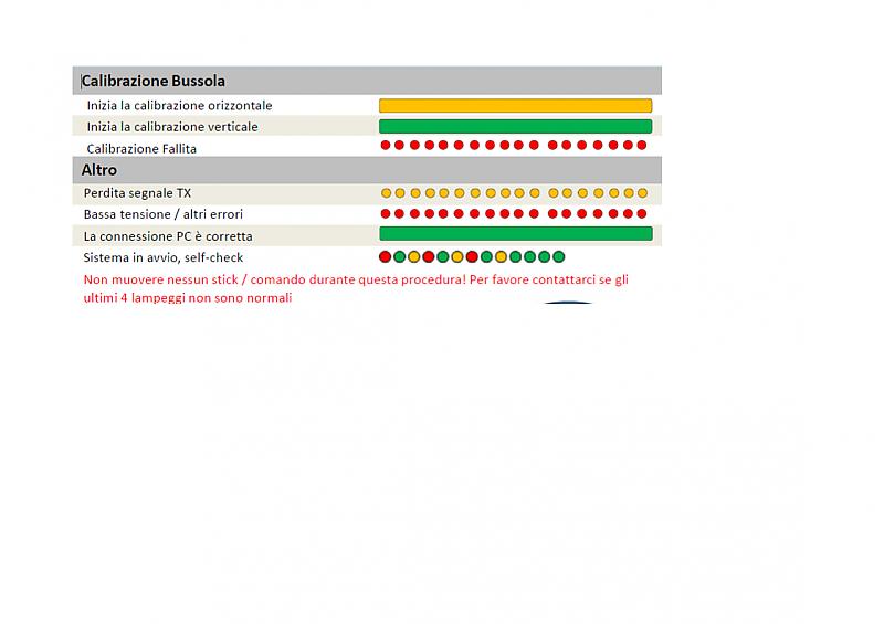

            Se lampeggia rosso , normalmente significa che la naza non vede la ricevente , probabilmente devi settare dall'assistant alla tabella RC il tipo di ricevente che hai ppm, traditional o d-bus
            Manuali Ita DJI
              Se lampeggia giallo , normalmente significa che la naza non vede la ricevente , probabilmente devi settare dall'assistant alla tabella RC il tipo di ricevente che hai ppm, traditional o d-bus
              Manuali Ita DJI

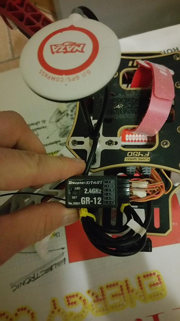

                continua a lampeggiare di rosso e molto velocemente. Ho dato una letta veloce al manuale della radio,dove vedo il modello di rx?

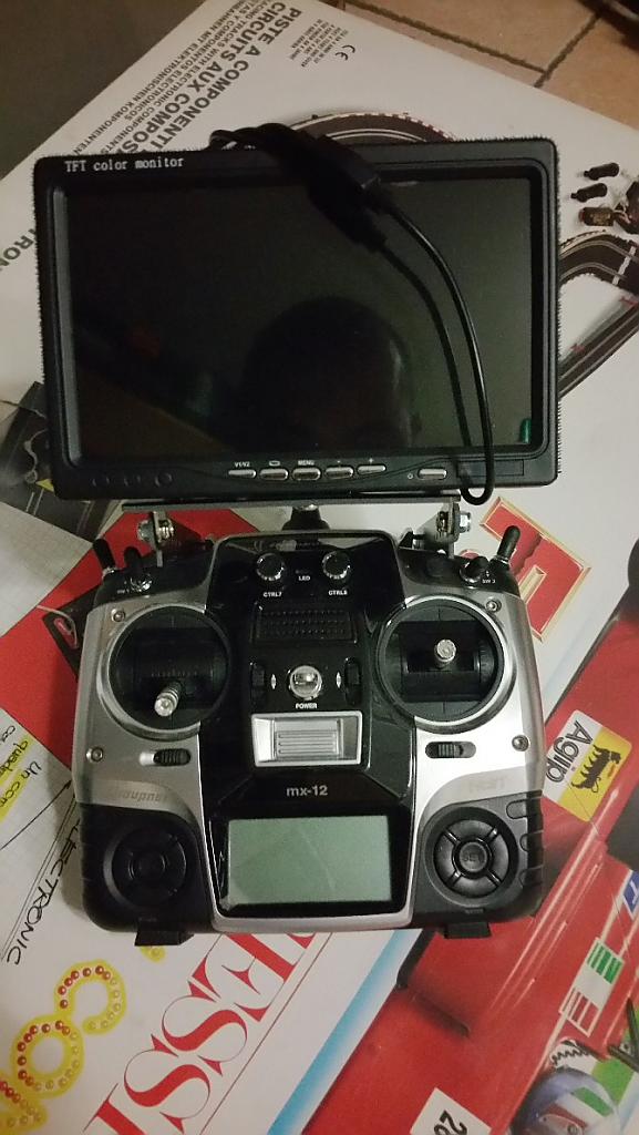

                  Che radio hai? Metti una foto della ricevente o la sigla che ha sopra

                      Oltre al manuale della radio anche il manuale della Naza e poi sull'assistant c'è l'help contestuale.
                      Forza dai che non è difficile.
                      La tua Rx se non erro la colleghi solo in modo standard cioè con i cavetti uno per ogni segnale della naza.
                      Quindi sull'assistant Naza devi selezionare standard nel menu relativo al tipo di rx.

                            Arancione è il failsafe che entra in funzione se forzato o perdita segnale tx e va comunque programmato anche per perdita segnale.
