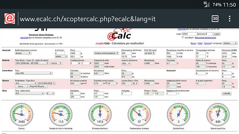

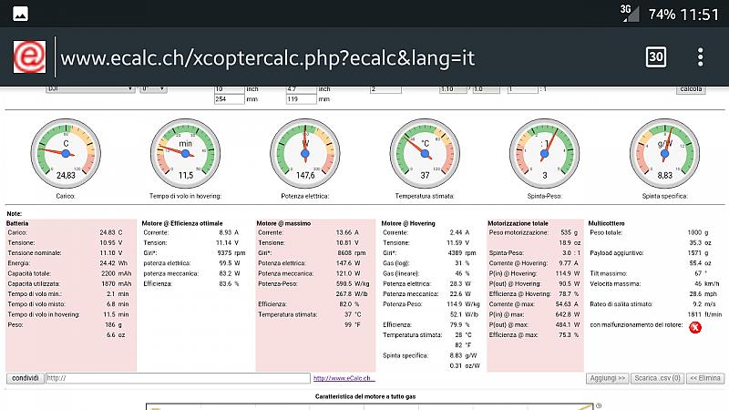

                            Ho fatto due conti con ecalc utilizzando delle batterie da 2200 mah (perchè le avevo già in casa). Naturalmente ne dovrò acquistare di "maggiori" perchè il tempo di volo è davvero corto però da quello che ne capisco io non ci dovrebbero esssere particolare problemi con questa configurazione.
                            Posto le immagini dei risultati, se qualcuno può darci un occhiata de dirmi se e tutto ok.

                              Consiglio anche io CC3D, buono per riprese amatoriali se hai i pollici abbastanza fermi e ottimo per il volo scattante. Meglio cc3d revo per poi montare un gps e fare volo stazionario.
                              Purtroppo però il classe 400 che sarebbe quello che prediligi per peso e funzionalità non è molto adatto allo scopo inoltre non l'ho mai sentito, meglio un 380 che è una buona via di mezzo o ancor di più un 330, ti consiglio quindi di fare qualche prova con queste caratteristiche, il tempo di volo di 11 minuti mi sembra veramente ottimistico
