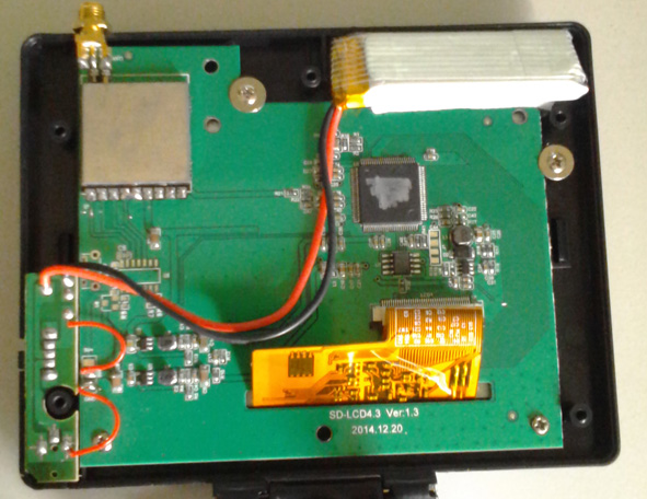

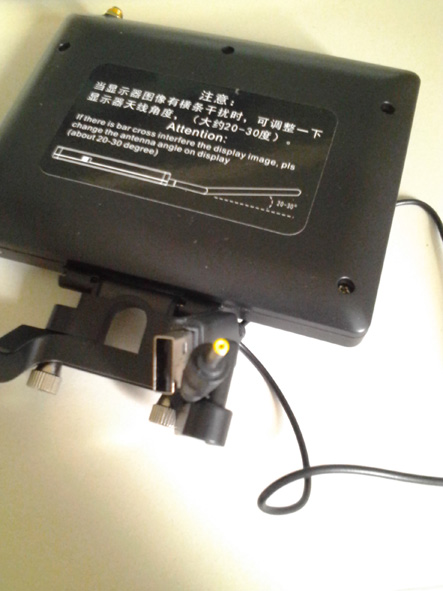

      Quello che ho potuto fare è queste due foto che allego, ma sulla batteria non ci sono scritte per cui non ti so dire altro. Ti posso dire però che quando collego il monitor con il cavo usb al pc appena collegato il monitor comincia a lampeggiare e poi lo schermo diventa nero e la luce rossa sull'attacco usb rimane rossa fissa. Ora in questo momento l'ho collegato al pc e aspetterò fino a che non vado a letto circa le 23/24, magari poi fi farò sapere qualcosa di più sul risultato.
      Grazie per ora
      Piero
      Ps: sulle foto allegate se mi potete dare qualche consiglio è bene accettato

        Sei riuscito a caricarlo? per verificare se quel cavetto funzioni potresti provare con un tester/multimetro e vedere se ti manda i 5V necessari per ricaricare

            Abbiamo provato con il tester e sembra che il cavo usb funzioni, se come sembra il cavo usb funziona da cosa potrebbe dipendere che il monitor non si ricarica?

              potrebbe dipendere dalla batteria, o dalle piste che collegano il plug alla batteria, magari una saldatura spaccata(visto la qualità scadente delle saldature)
              prova a collegare il monitor con il cavo e poi con il tester prova tutte le piste e vedi se arriva corrente alla batteria, se sembra tutto ok dovresti provare a vedere se i cavi sono ben collegati, se nn ti vuoi arrischiare ad aprire la batteria(potrebbe essere pericoloso) puoi sostituirla con qualsiasi altra batteria a 5 volt che puoi trovare su ebay o su altri siti di ecommerce...attento solo che le misure siano compatibili con lo spazio a tua disposizione all'interno del monitor

                Sono riuscito a caricare il monitor, sbagliavo io nel momento in cui lo caricavo, in pratica lo accendevo mentre era in carica, mentre va tenuto spento e quando la luce rossa si accende vuol dire che è carico. Grazie comunque per ora.
