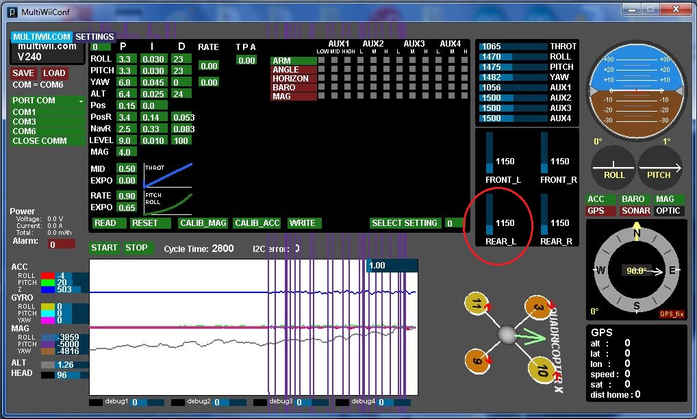

    come da titolo ho un problema, ho calibrato piu volte gli ESC collegandoli uno alla volta direttamente al canale 3 della ricevente ecc. ma il motore n°3 non sale di velocità mai come gli altri 3 resta sempre un po indietro quindi il drone tende a ribalatarsi, possibile che l'unica soluzione sia quella di trimmare la radio? in tutte le discussioni di quelli che avevano questo problema era che non avevano calibrato gli ESC ma io l'ìho fatto c'è qualche altrosettaggio che posso provare a fare?

      Ciao grazie per avermi risposto, grazie al test che mi hai suggerito credo di aver capito che probabilmete il problema non è dovuto alla calibrazione degli ESC, infatti cambiando la posizione degli ESC sulla scheda di controllo vedo, sulla schermata della Gui, che rimane indietro sempre il motore 3 cioè posteriore sinistro.
      Allora quale potrebbe essere il problema? se fosse hardware ora ricontrollo tutte le saldature ma lo vedo improbabile, se fosse softwere quali parametri potrrei controllare?

          Ho provato a invertire tutte le posizioni di ognuno dei motori ma pare che qualunque motore sta collegato all'uscita 3 della scheda di controllo gira più lentamente rispetto agli altri tre quindi è proprio la scheda che comanda alla uscita motore 3 di andare più piano altrimenti se dipendesse da un ESC o da un motore in particolare lo vedrei, nella GUI, andare lento all'uscita 1 o 2 o 4 a seconda di dov'è collegato; credo sia questo il nocciolo del dilemma

          ho controllato la riga incriminata nel config.h e ho già "#define MIDRC 1500" è un problema se la GUI mi indica 1475? anche roll, pitch e yow non stanno a 1500 booh
