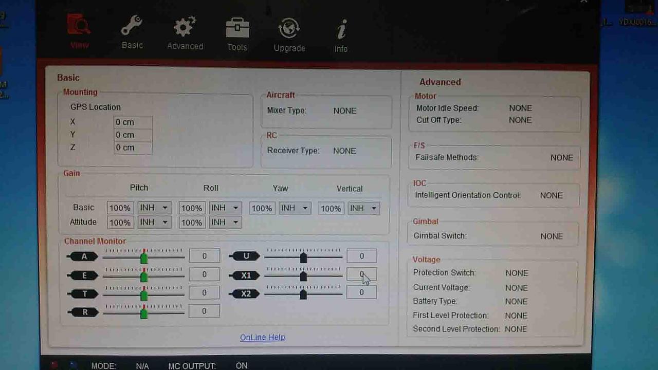

scusate io ho lo stesso problema... ho collegato il DJI Naza-M V2 al pc e non lo rileva.... non c'è alcuna comunicazione tra loro....
faccio presente che sono montati:
1)esc Afro ESC 30Amp OPTO (non hanno il BEC pero' al naza v i 5 v ci sono misurati con il tester)
2)motori Turnigy Aerodrive SK3 2822-1275 Brushless Outrunner con albero corto
Mi potete dire dove può essere il problema?

Comunque regolatori e motori a parte, va collegata la radio come da manuale, alimentato il BEC della Naza, e poi lampeggi corretti o meno del relativo LED va collegata al PC.
Driver installati?
Hai provato a staccare il cavetto USB e poi reinserirlo?
Guarda se nelle proprietà del sistema c'è qualche errore.

La radio Turnigy i10 l'ho collegata secondo il manuale a cui facevi riferimento e credo di averli collegati bene..... la colorazione del led è di colore giallo e lampeggia continuamente....
Ho istallato l'assistant di Naza M V2 e collegato cavo USB al led Naza
Accendo prima Radiotrasmettitore, successivamente alimento il drone quindi il Naza e avvio l'assistant naza....(il led da giallo lampeggiante diventa verde fisso).
Il programma non si interfaccia con la naza....(lente in basso a sinistra spenti).
Provato a staccare il cavetto USB e poi reinserirlo più volte senza successo.

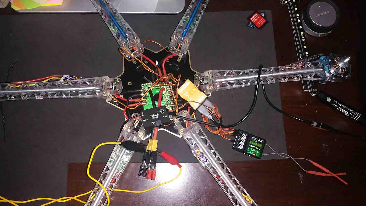

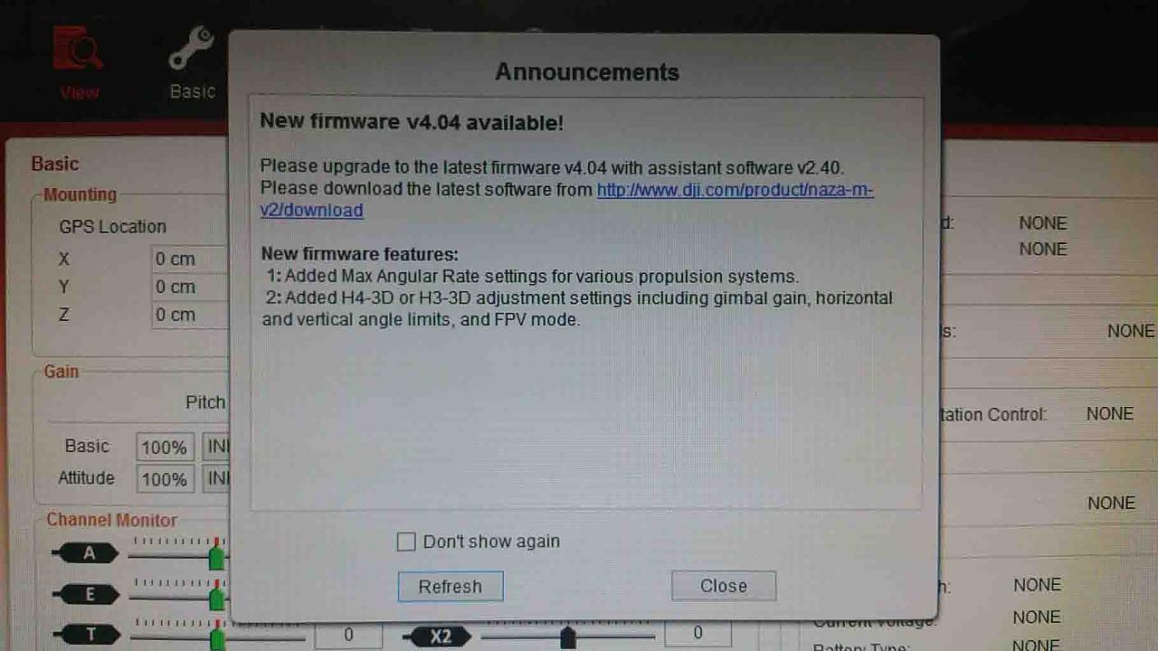

Allego foto dei collegamenti effettuati del messaggio di aggiornamento software richiesto e fatto solo che non riesco a caricare il firmware 4.04 poichè l'assistant non vede il controller (please connect to the controller)..
Scusa ma perche hai usato un power board distribution quando il frame ha le piazzole per saldare il tutto?
Spero che la naza non sia fissata li.
Per la connessione del pc hai provato a cambiare cavetto usb?
Io su una naza lite ne ho trivato uno difettoso.Ultima modifica di laser02; 02 ottobre 15, 11:26.

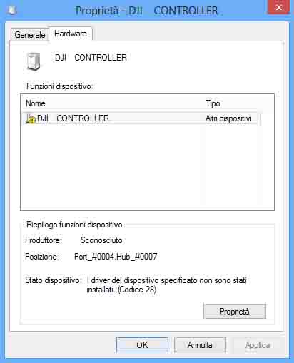

Originariamente inviato da Pablito01 Visualizza il messaggioscusate la domanda stupida...
Il pc riconosce la periferica DJI ma non da come di denota dalla foto allegata non ha i driver.
1) Sarà questo il problema?
2) Dove trovo i driver per la periferica DJI?
Qualcuno mi può dare una mano.....sono proprio in alto mare.....
scarica, collega la naza via usb, fai partire l'istallazione e vedrai che ti riconoscerà tutto.
Originariamente inviato da Pablito01 Visualizza il messaggioRagazzi ho risolto.....
Se potrà servire in futuro a qualcuno ho istallati i driver (DJI_WIN_Driver_Installer) ed il pc come per magia ha dialogato con la (MC) di NAZA....
Grazie a tutti

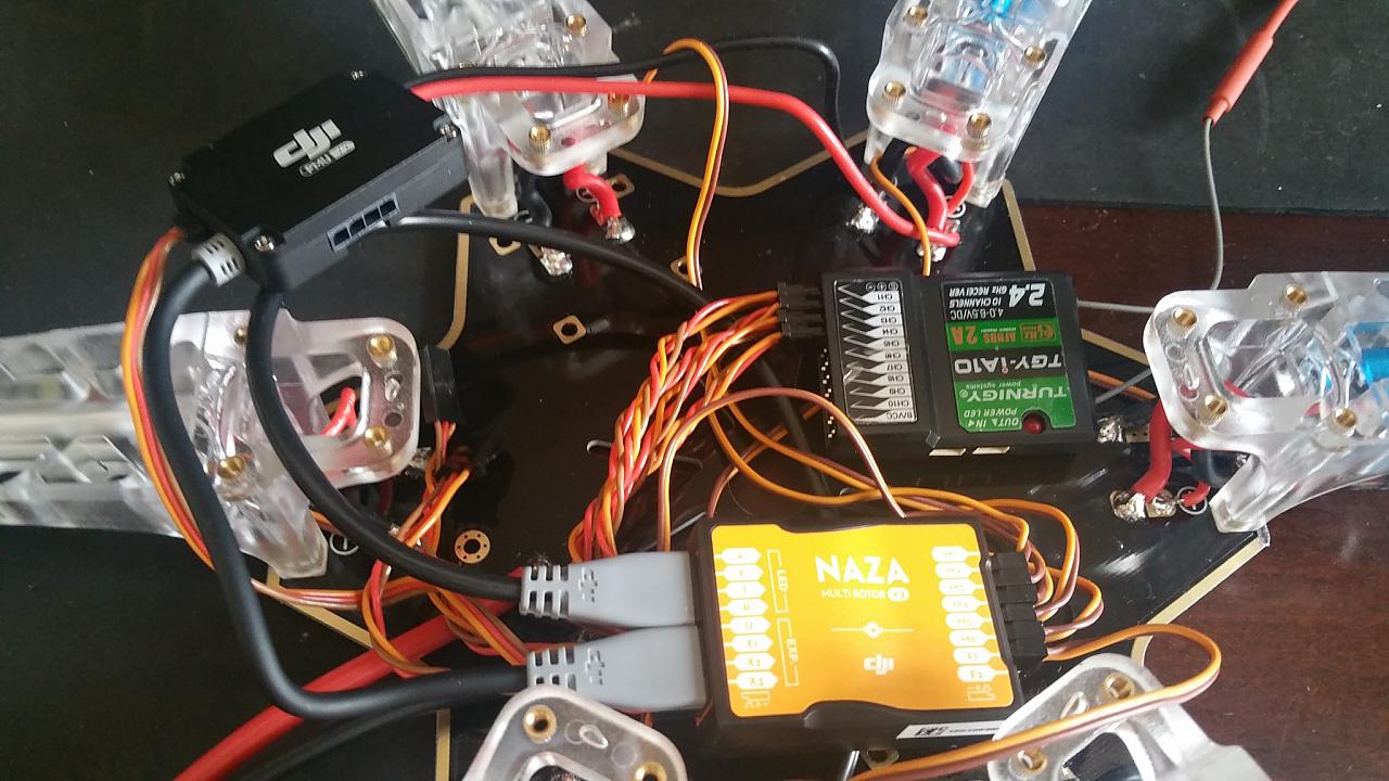

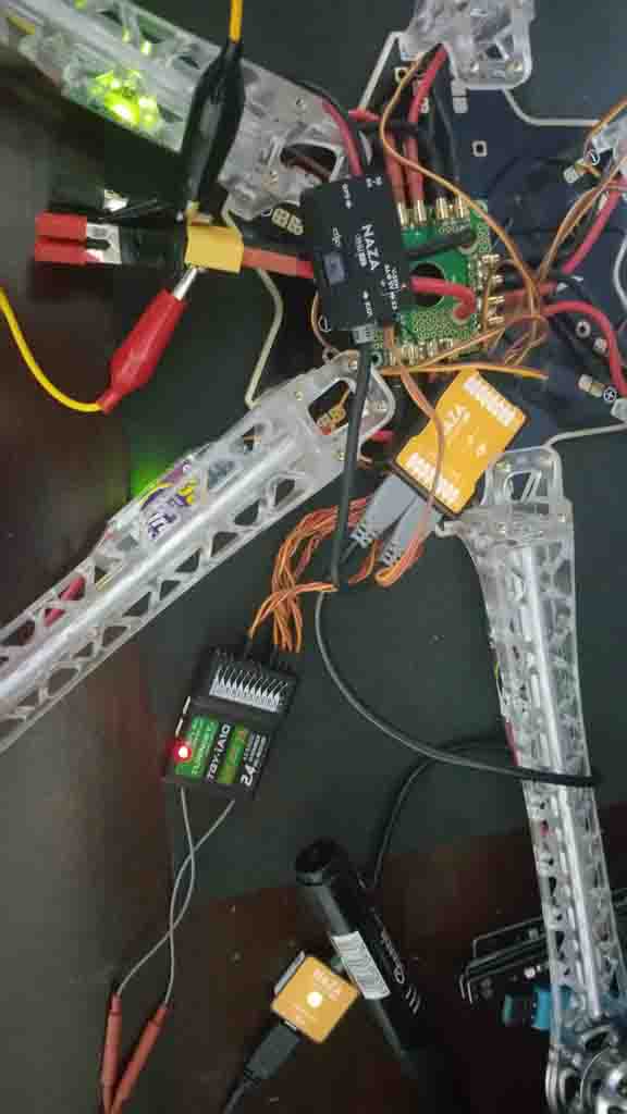

Originariamente inviato da Pablito01 Visualizza il messaggioEra solo per provare il tutto...ora è tutto saldato.....allego foto...
