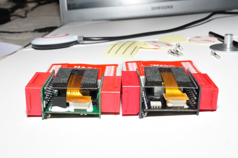

ultimamente ho cambiato i motori al tbs discovery e il problema è che la centralina non riesce più a tenere fermo il quadricottero sulla coda
il quadricottero ha questa configurazione:
naza v1 con fw 3.12, completamente ricoperta di scotch nero per il problema barometro
mt2216 900kv
graupner 9x5
esc dji
lipo 4s
peso 1800gr
prima di cambiare i motori non avevo problemi sulla coda e con 200-210% di guadagno riuscivo a tenerla ferma
ora con la nuova configurazione ho delle rotazioni di anche 30° in hovering e in discesa, piccole rotazioni nel traslato avanti e indietro e non è per niente divertente pilotare un modello che si gira per fatti suoi
ho calibrato la naza non perfettamente orizzontale al campo e il quadricottero stava andando bene con 170% di guadagno
rifatta la calibrazione perfettamente in bolla a casa il quadricottero non ha più la coda perfettamente bloccata e da allora ho provato a ripetere la procedura molteplici volte senza alcun miglioramento
anzi ad un certo punto non armava più dando 4 lampeggi (riscaldamento) e ho quindi resettato la centralina ripartendo da zero
ho provato guadagni da 170 a 230% e ho solo una risposta aggressiva allo stick di coda senza che però il quadricottero mantenga costantemente l'orientamento
che cosa mi consigliate di fare?
un paio di foto per capire come sta messo
