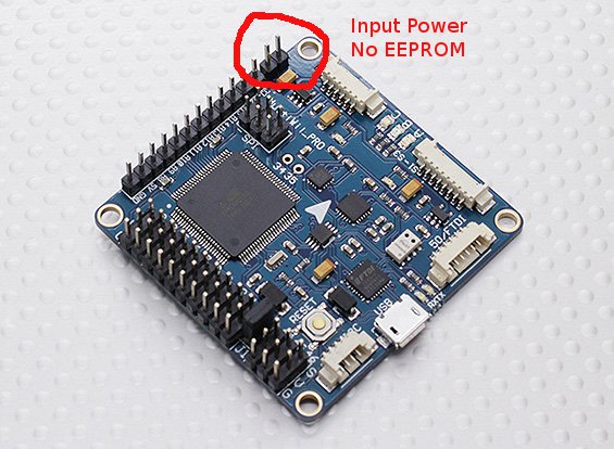

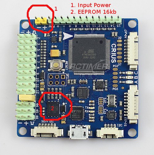

    Salve a tutti, tra poco sarò anche io un "quaddista" e vorrei prendere la CRIUS AIO PRO V2, dato che ho saputo che alcuni hanno acquistato la v2 e a casa è arrivata la v1, volevo dapere dai più esperti che differenze ci sono tra queste due schede a livello visivo?

    Questa è la V1, come da immagine su HK (clone RCTimer V1), ha il connettore per l'alimentazione vicino al connettore A0-A5 e non monta nessuna EEPROM.
    La V2 di RCTimer, ha il connettore per l'alimentazione esterna (BEC) posizionato vicino al rail di connessione motori, e monta on-board una memoria EEPROM da 16kb per i log. In più i connettori I2C eS0/FTDI sono scambiati rispetto alla V1 ed il connettore per Input analogici o Output digitali si estende da A0 ad A7.

      Ok grazie mille per l'informazione!

        P.S. per " memoria EEPROM da 16kb per i log" cosa intendi? cosa sono i log? scusa la domanda ma sono alle prime armi con multiwii

              Con Mpng registrano i dati di volo. Con MultiWii non penso servano

                  a parte la eeprom per i log e alcune porte invertite sono praticamente identiche? cioè a chi non interessano i log come potrei essere io che sto per iniziare questa avventura le due schede sono equivalenti? non vorrei spendere di più per delle cose che forse utilizzerei solo in un secondo momento...

                    A parte i log il resto è identico....per pochi euro in più però io prenderei comunque la V2 "vera" (quella di rctimer) perché in prospettiva i log possono servire...
