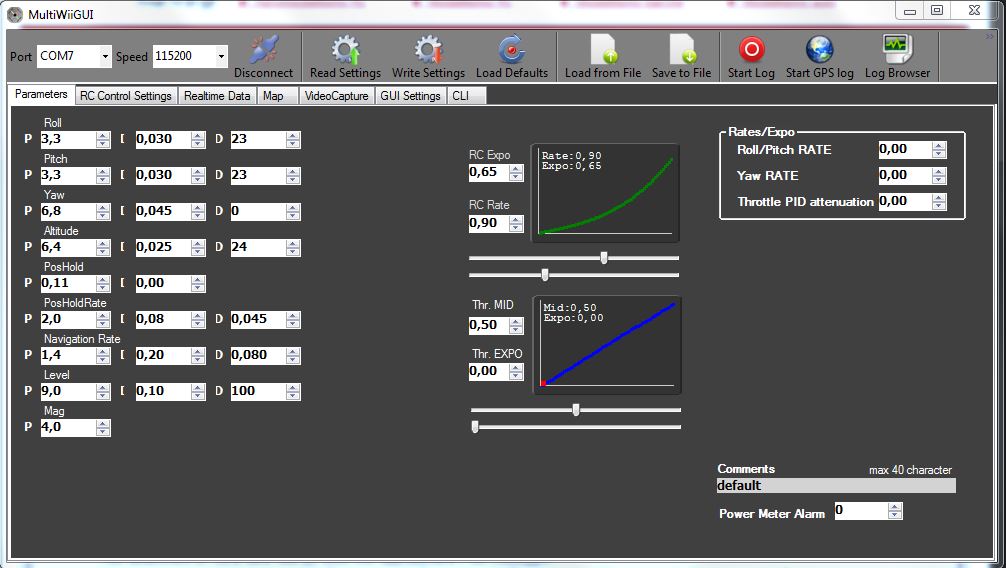

Ho costruito assemblando vari componenti acquistati da RCTIMER un quadricottero utilizzando un clone di frame DJI F450,con una CRIUS V.20 con Multiwii 2.2 , esc RCTIMER da 30A (flashatto SimonK) , motori RCTIMER 2830 - 1000KV e eliche di plasticaccia da 10x4,5, batteria da 4000mA
Ieri ho fatto il primo tentativo di volo , ma ho avuto questo problema : il quad si alza perfettamente , senza oscillazioni , inclinazioni o quant' altro ma mi schizza in alto come un missile !!!!!!!!!!
Non riesco a dosare il Trottle per riuscire ad avere un Hovering !!!!!!!!
Ricollegato al PC ho visto che la GUI mi dava un EXPO sul Trottle (ora non ricorda a che valore). Probabilmente l'ho impostato io involontariamente facendo esperimenti vari.
Ora ho ricaricato i valori di default e questo pomeriggio riprovo, ma temo che non cambierà molto perché il mio dubbio sono le eliche che probabilmente non vanno bene per questi motori, mi sembrano troppo grandi per il peso del quad e per i giri dei motori.
Devo recuperare delle eliche più piccole ?
Posso corregge qualcosa sui PID che mi ritrovo e che allego ?
