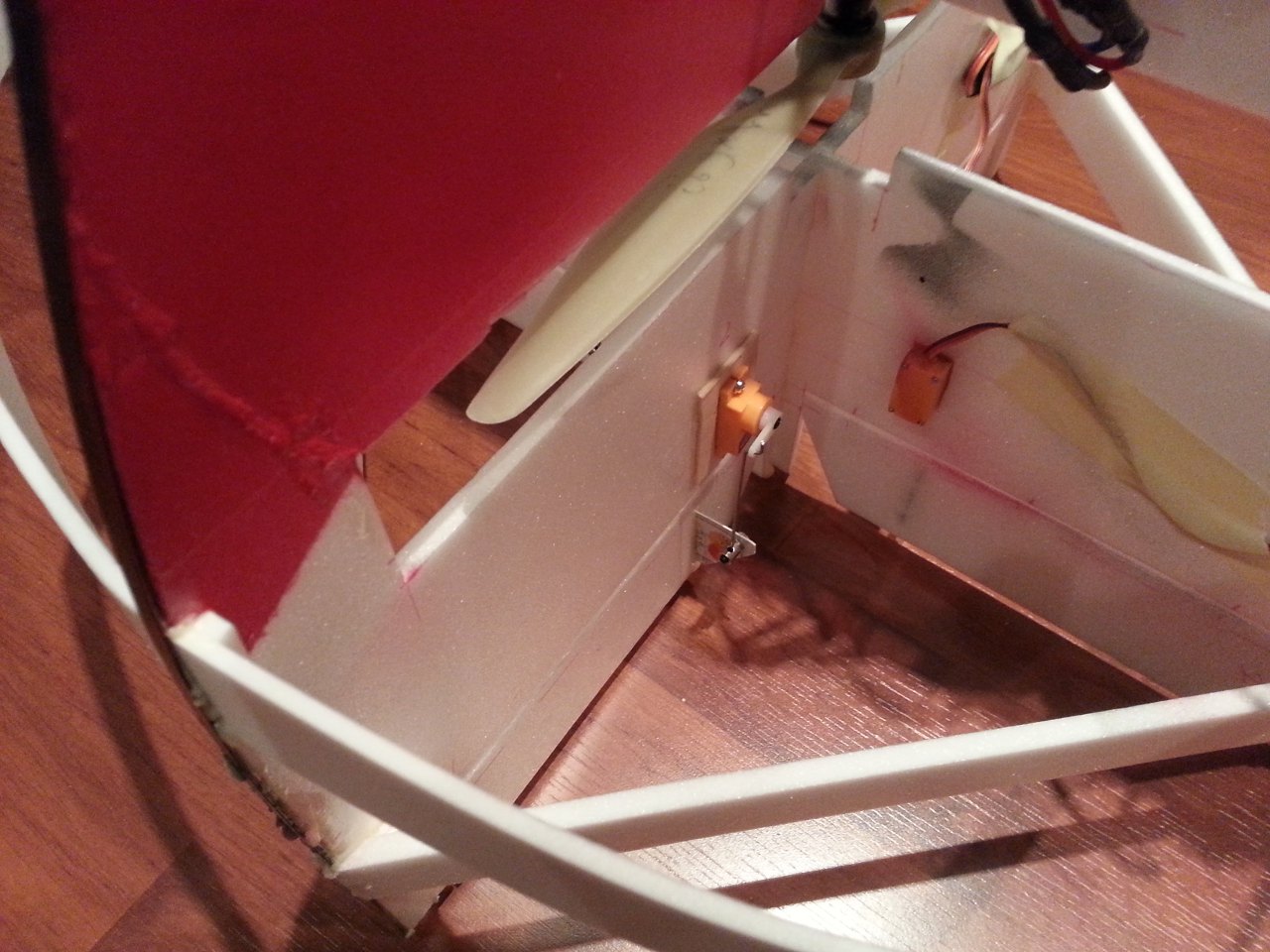

          Ecco ancora qualche foto.

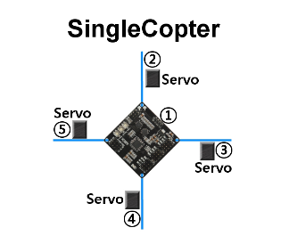

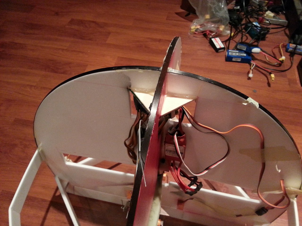

          La scheda è la KK di HobbyKing, la seconda messa in vendita dal sito, quella con 6 uscite, riprogrammata per l'occasione in modalità singlecopter.
          La prima uscita va sull'esc del motore, le successive quattro vanno sui servi.

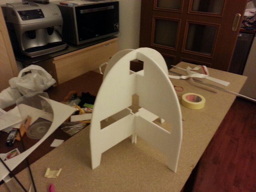

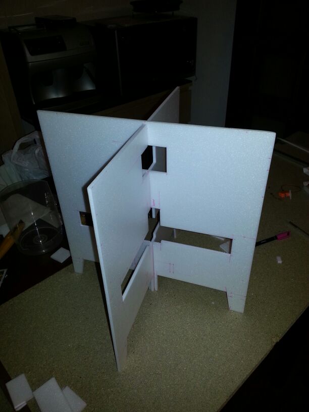

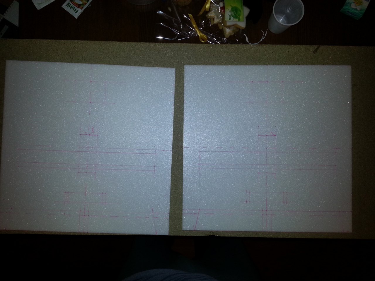

          Il disegno non esiste, ho preso due fogli di depron da 6mm da 40cmx40cm ed ho poi iniziato a disegnarci sopra, pezzi alla mano, posizionandoli dove mi sembrava più logico.
          La forma arrotondata l'ho data semplicemente con le piattine di carbonio che, una volta bloccate ai lati, seguendole, mi hano permesso di dargli la forma con precisione.
          Le sue dimensioni son tali che, anche se cade in atterraggio, l'elica non tocca il terreno. L'ultima modifica è stata il "cerchio" di depron protettivo, che effettivamente non serviva, ma faceva più effetto sferico. Solo che il depron sembra essersi spezzato,mi sa che gli ho chiesto troppo, penso che lo sostituirò con un tondino di carbonio dell'1,5.

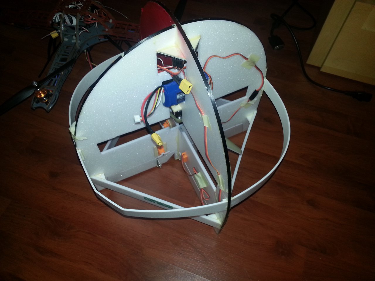

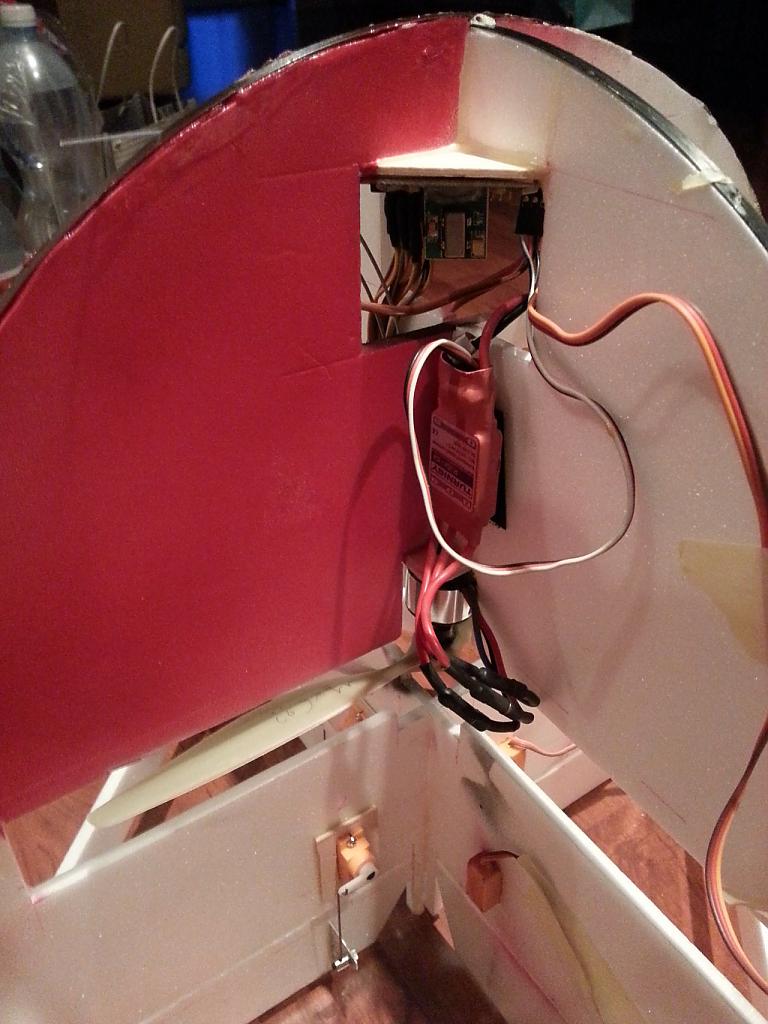

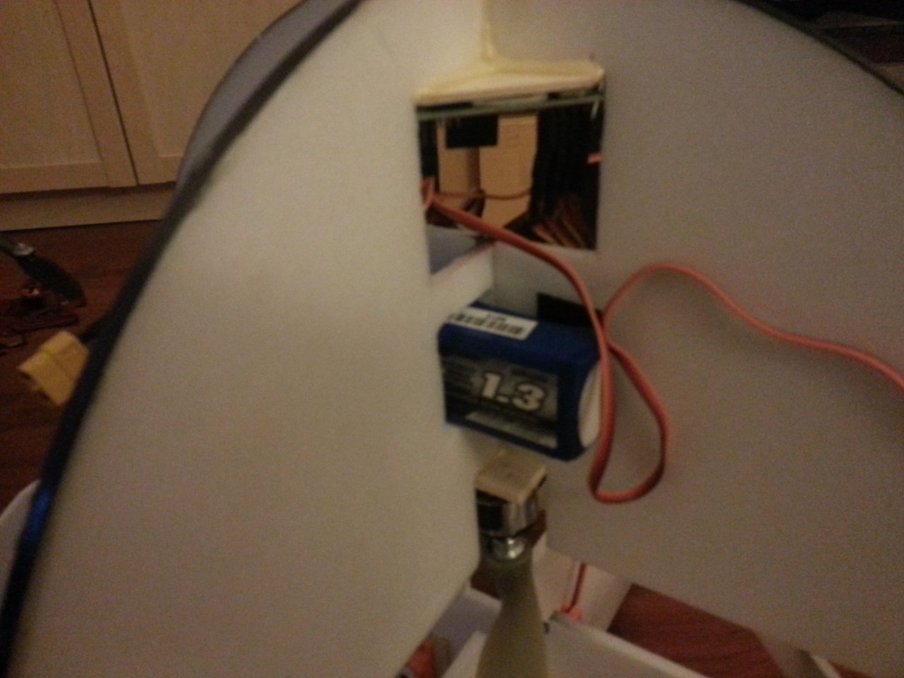

              Complimenti, bel lavoro!! Scusami la domanda da profano, ma la batteria dove va posizionata?
              Paolo
                Grazie per i complimenti, anche se la realizzazione è stata abbastanza semplice.
                Avevo quella schedina di HK in giro e non sapevo cosa farne, la realizzazione è stata semplice anche per me.
                Ho cambiato l'elica, stasera elimino il "cerchio" in depron che appena potrò sostituirò con il carbonio.
                Ecco le foto della batteria, ma penso che le posizioni del motore, scheda e batteria siano tutte opinabili su questo modello.

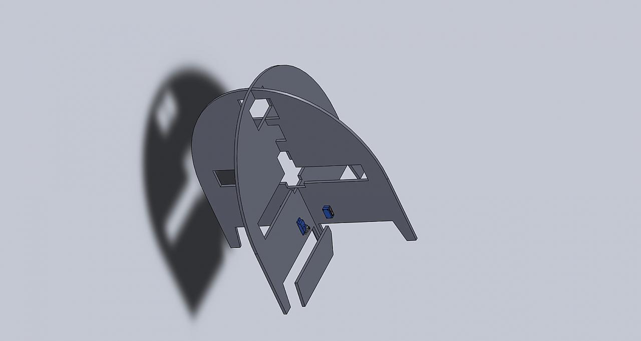

                  Non so se il modello interessa davvero a qualcuno, nel caso metto a disposizione i disegni.
