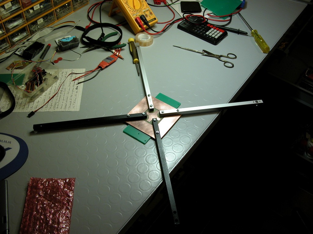

I quadrelli sono quelli classici in alluminio da 10x10mm che si trovano al Brico in lunghezze da un metro. Ne ho tagliato uno in quattro parti uguali per ottenere i singoli bracci da 250mm e forato per alloggiarci i motori. La distanza centrale fra un braccio e lopposto è di 30mm, per una diagonale massima di 530mm (un po' meno per via del montaggio dei motori):

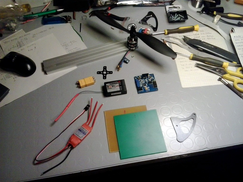

Si cominciano a presentare le parti opportunamente sagomate:

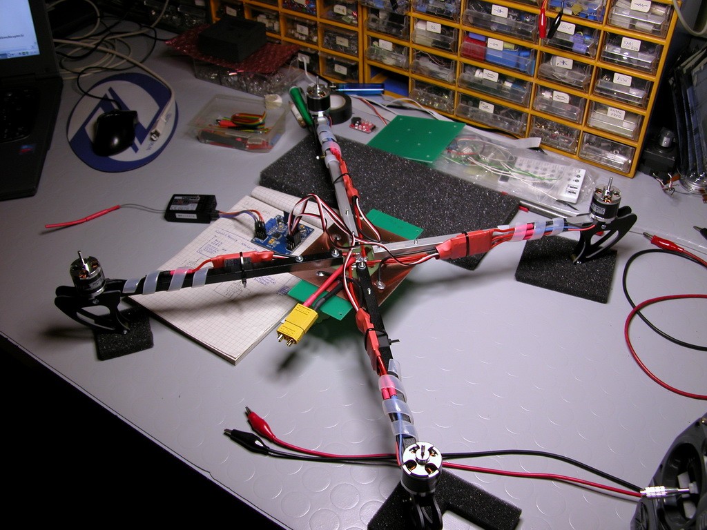

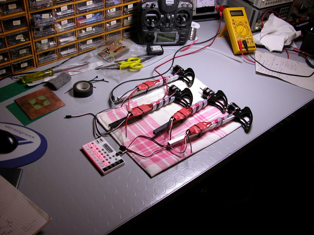

Preparo i bracci con i motori (già bilanciati con il nastro) ed il cablaggio degli ESC e poi li programmo tutti assieme con la comoda card:

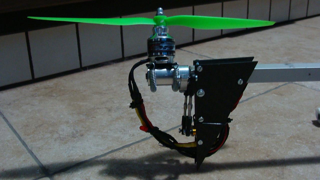

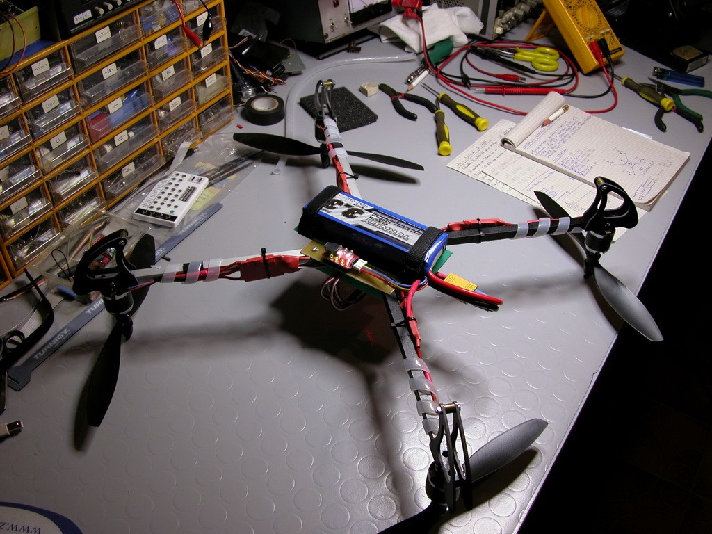

Proseguo con la costruzione meccanica e cablaggio elettrico:

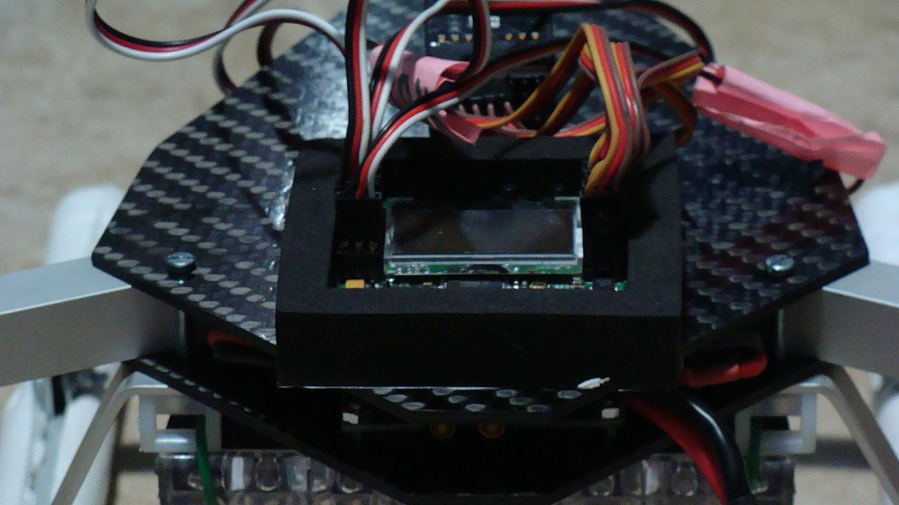

Batteria LiPo montata su sottopiastra inferiore di supporto e fissata con strisce di velcro:

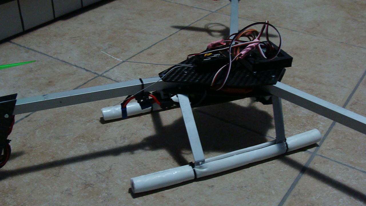

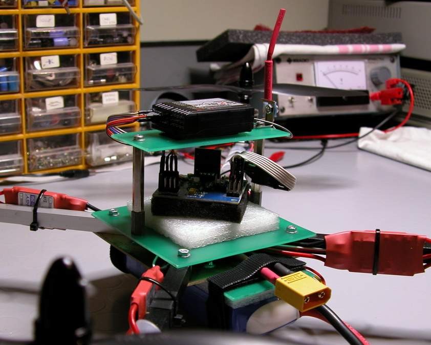

Risultato finale con doppio piano per ricevitore ed antenna:
Il peso totale in ordine di volo è circa 1,1 Kg.
