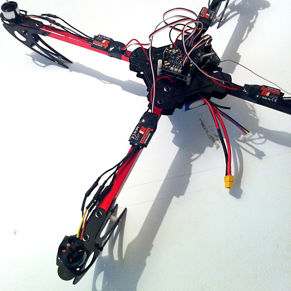

    sono in fase di ultimazione del montaggio del mio primo nuovo quad...
    ora viene la parte difficile, settare l'elettronica!

    allego anche una foto, il quad è quello che si trova in "kit" su goodbuylucky

                  Allora, aggiornamento firmware nn riuscito, non parte il programma! Probabilmente ho qualche problema con Java (avevo visto qualche forum che parlava di questo problema) cercherò la soluzione!
                  Ho lasciato il vecchio firmware x2.3, calibrato gli Esc uno per uno e è andato tutto bene, l Esc 4 l'ho dovuto calibrare 2 volte perché il motore partiva in ritardo.
                  Fatto qualche controllo prevolo e sembrava tutto ok, a questo punto ho preso coraggio ed ho montato le pale!
                  È partito!!!!
                  Nessun problema con i giro vanno bene!
                  L'unico problema è che mi sembra troppo reattivo, tranne che per il yaw che è lentissimo!
                  Devo regolare gli esponenziali sulla radio o devo muovere i potenziometri sulla scheda?
