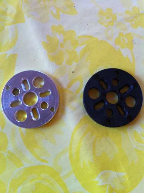

                          il frame e' un droidworx , i supporti motori portano delle mezze lune che abbracciano il tubo, una di queste mezze lune porta un piolino di 1mm che entra appunto nel tubo per tenere il motore perfettamente in assetto, ho notato che questi piolini si consumano o si rompono, per risolvere il problema ho tagliato una strisciolina di camera d'aria di motorino che mi fa da antiscivolo tra le due mezzelune consentendo una buona presa al motore per evitare torsioni e spostamenti.
                          sta di fatto che quei supporti fanno schifo e se li fanno anche pagare, ad esempio il piatto dove avvita il motore e' di un materiale composito che si spacca, infatti ho rifatto fare tutti i piatti in alluminio Clicca sull'immagine per ingrandirla.
