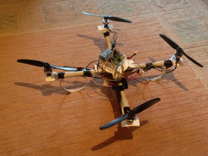

    Ho costruito il mio primo quad caratteristiche: configurazione "+" con scocca in canaline 15mm PVC avvitate a quadrato in vetronite distanza motori 50 cm, eliche 8x4 con salvaelica a "elastico", motori "campanellino" blue wonder 1500kv 8A, ESC 12A, batteria LiFe (+50 grammi 1800 mAh 3S1P 30C) peso totale 600gr. Ah dimenticavo, controllore HobbyKing Multicopter 168... la risposta è sì, ho preso di ogni cosa quello che costava meno . Come carrello di atterraggio ho usato 4 anelli di PVC ricavati tagliando in quattro - per il lungo - uno dei suddetti tubi e montati sotto ai bracci.
    Non ho ancora avuto a disposizione uno spazio abbastanza ampio da provarlo bene, si alza a metà gas, ho dovuto invertire il giroscopio del yaw, probabilmente ci ho pensato dopo, ho montato i motori CCW e quelli CW al contrario di quello indicato nelle istruzioni.

    Allego foto di Alex... il nome è stato scelto perché il primo prototipo si chiamava Icaro, ma la scocca - di cartone ondulato - si è fracassata al primo volo (lo so, non era un nome felice...) e l'elettronica e meccanica di volo è stata trasportata in una nuova scocca, come il poliziotto Alex da cui è stato creato Robocop....

    Benvenuto a te e ad Alex!
    1 - metti un po' di frenafiletti medio sulle viti e vedrai che non si allentano più
    2 - quando avrai trimmato il tuo quad per bene in volo vedrai che riuscirai a partire bene
    3 - è cosa normale trimmare il quad in modo che voli toccando pochissimo i comandi. Quando è a posto se decolli deciso non avrai tentennamenti. Se invece fai un decollo lentissimo devi pilotarlo bene per correggere Alex che, con l'effettuo suolo, tende ad andarsene in giro
    4 - non ho capito molto cosa vuoi memorizzare; l'unico trucco sul gas è quello di fare una curva del gas piatta al centro in modo da dosare bene il gas intorno al punto di hovering...ma non so se puoi farlo sulla tua radio... Quando abbassi il gas il quad DEVE andare a terra...non conosco altre soluzioni...non foss'altro per la sicurezza.

      Ciao Luciano, grazie per la risposta.... Credo che ne riparleremo appena trovo uno spazio per provarlo bene. Si, per il gas intendevo un sistema per ritrovare il punto di hovering rapidamente senza guardare il radio. Purtroppo il mio non permette queste sofisticazioni (e per quello che l'ho pagato ci mancherebbe). Quello che dicevo io e' che io tolgo tutto insieme il gas, la cosa positiva e' che ho provato bene i carrelli!
        non c'è nessun trucco del nonno per il gas.. è normale all'inizio, ci siamo passati tutti.. vai nel panico e viene istintivo togliere gas velocemente dando delle belle paccate per terra.. ti ci vorranno un paio di settimane di voli per far entrare il meccanismo nelle tue dita. Stessa cosa per il decollo: questi mezzi volano malissimo a pochi cm da terra, la cosa migliore è portarli subito a 40-50cm di altezza almeno... anche questo ti verrà con la pratica.
        Trovati un campo in erba bello grosso, non commettere il classico errore che abbiamo fatto tutti di pretendere di imparare nel giardino di 3 m quadrati sotto casa... metti dei riferimenti visivi sul mezzo per capire dove sta il muso e dove sta il culo...
        e visto che la configurazione a + è poco usata, fai che aggiornare il tuo mezzo a volare a X così ti abitui fin da subito.
