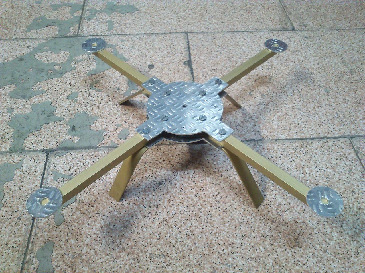

          ps: ecco le foto del mio frame e di come avrei pensato di fare i supporti (saldandoli con il durafix)
              Ciao ecco il mio che sto per concludere.....HOBBYSOGNODITE
              Se posso darti un consiglio...credo che quello che stai costruendo risulterà un po pesante soprattutto con le piastre in acciaio zincato ( credo).
              Il mio frame tutto in alluminio di diametro 60 cm (da interasse a interasse motore) e pesa circa 220 grammi...con tutto il resto arrivo a 1,5 kg e faccio fatica a farlo decollare (per ora).
              Alessandro
              http://hobbysognodite.altervista.org
                Ciao il frame è di alluminio per un mini quadri da interasse minore di 40 cm già testato e con il 50% di gas sto già in volo quindi penso vada bene
                ps belli i tubi tondi anche io volevo farne uno così! i supporti motore li hai fatti tu?

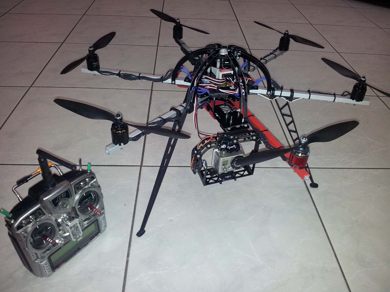

                  ecco il mio

                    Originariamente inviato da leoroby Visualizza il messaggio
                    Ah scusami è tutto alluminio alora..bene.
                    Si i supporti li ho fatti partendo da un blocchetto di alluminio....un mio amico ha una fresatrice CNC e li abbiamo lavotati....
                    Questo è un frame di prova ma credo di abbandonare i tubi tondi....troppo complicato creare i supporti ameno di non trovarne in commercio....!!
                    Ciao e buon lavoro.
                    Alessandro

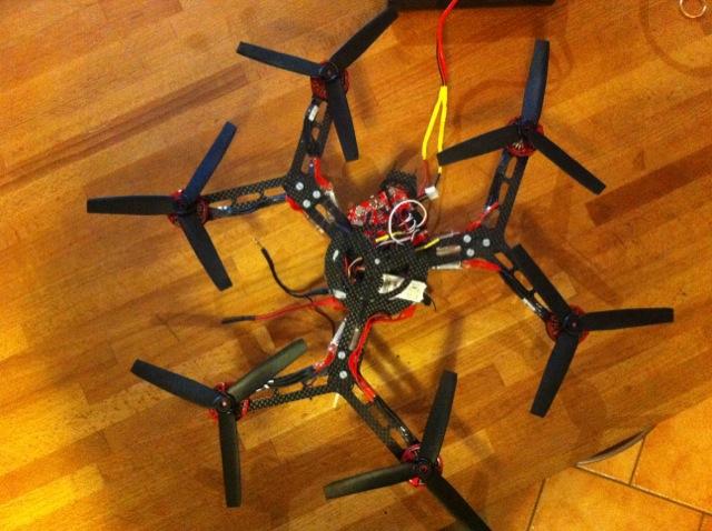

                      Mio, finito da poco, in carbonio, mancano solo le protezioni classiche tipo quelle di Hurricane ed allego il peso finale senza lippa
                      Ultima modifica di AleBS; 27 gennaio 13, 21:50.
                        Originariamente inviato da AleBS Visualizza il messaggio
                        Ciao complimenti per i supporti sono proprio come li vorrei io... li hai comprati così o li hai fatti con una CNC?

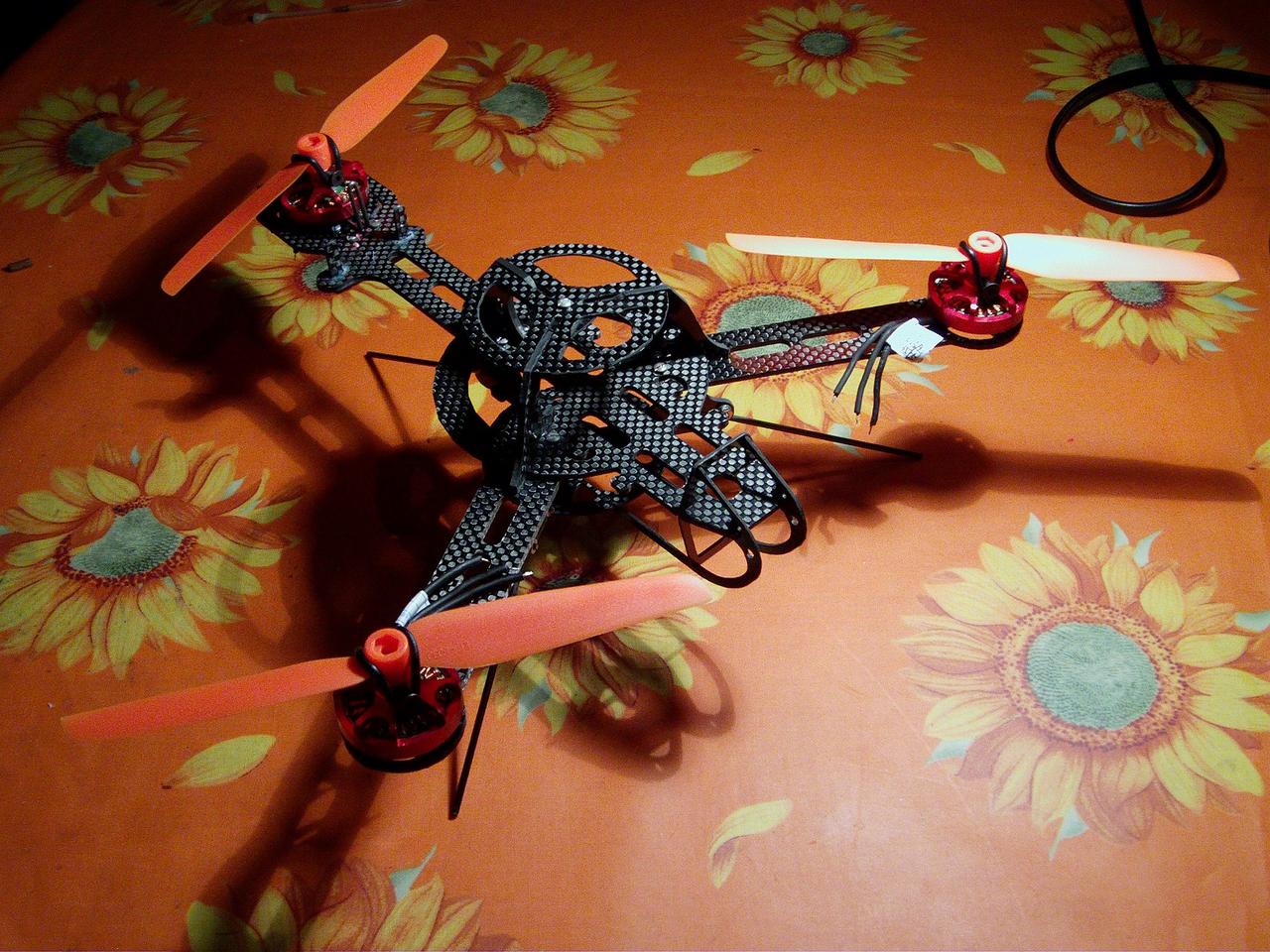

                            Mini Tricottero in carbonio
                            Al tempo non esisteva KK multiwii ecc con i gyro era troppo piccolo.
                            Evoluzione ESA
                            Decisamente meglio, ma così piccolo con la KK non è mai stato particolarmente stabile.
