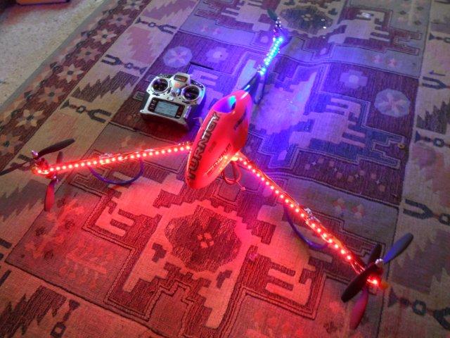

qui le foto dei miei 3 multicosi
il piccolino,
interasse motori 34cm, scheda kk, esc 10A,motori Blue Wonder 1300kv 8A
peso senza batteria 423gr.(2200 a 3s)

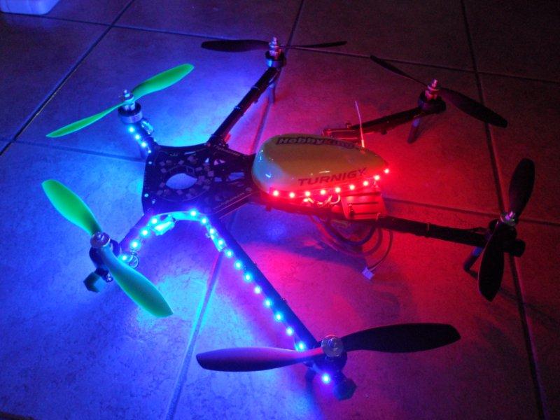

il juvan,
interasse motori 45cm, scheda FH-X46 pro, esc 30A, motori E-Power 2210/25 1500KV 20A
fpv,cam ccd 600 sony txv 1.2ghz
peso senza batteria 965gr.(2200\3300 a 3s)

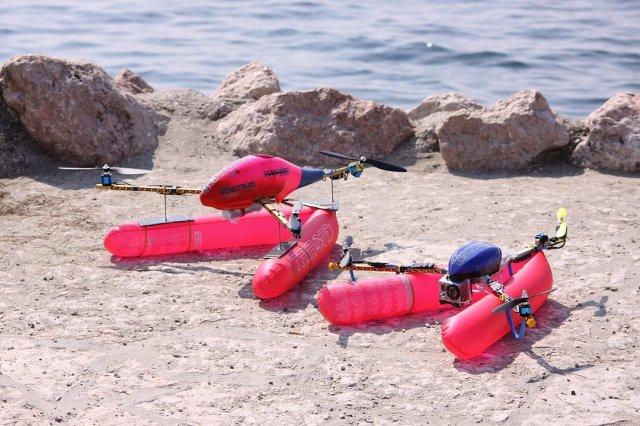

la versione precedente
il cicciolone,
interasse motori 66cm, scheda ArmFox V4 Mp32, esc 30A, motori e-max gt 2215/09 1200KV
fpv, cam sony bloggie hd, txv 5.8ghz
peso senza batteria 1476gr.(3300\5000 a 3\4s)
il piccolino,
il juvan,
il cicciolone,
