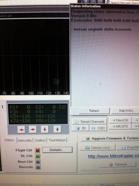

            • Nessun segnale dalla ricevente
              Originariamente inviato da Mayer Visualizza il messaggio
              Ho verificato la rx mettendo un servo, lasciando il quadroppm collegato alla fc
              il test conferma che il binging c'è e quindi la rx funziona,
              ho voluto verificare se ci fossero problemi sulla FC, quindi ho verificato che gyro e acc mi dessero i valori corretti muovendo il mezzo e così è stato.
              Per esclusione penso e spero che sia il quadroppm, la peggiore delle ipotesi è che qualcosa sulla fc sia saltato a livello del segnale ppmsum.
              Attendo sempre qualche vostro riscontro
              Vorrei riprendere questo post in quanto il problema sull'okto con fc 2.1 rimane, dopo aver cambiato la rx futaba collegata tramite il quadroppm con una jeti, ma da il pallino rosso in mktool,andando nei dettagli dell'errore esce nessun segnale dalla ricevente.
              Anche dopo aver settato Jeti su MKtool nessun canale viene letto.
              Mi fermo qua perchè non so piu che guardare.
              Grazie a tutti come sempre
              • Originariamente inviato da Mayer Visualizza il messaggio
                Allego immagine di mktool
                • A questo punto credo che sia la FC a fare cilecca, mi spiace.

                  • Originariamente inviato da Bobo67 Visualizza il messaggio
                    L'unica fortuna è che ti sia successo a terra (spero).
                    si prove al banco fortunatamente...
                    c'e' qualche led sulla fc che possa indicare qualche errore / malfunzionamento?
                    • Io proverei a cambiare il cavetto che dalla fc va alla rx dissaldandolo dalla fc. Se ancora non va potrebbe essere la piazzola del ppm (immagino che gnd e 5V arrivino sulla spinetta, se no la rx non sarebbe accesa....perchè è accesa vero?)
                      In quel caso guardando lo schema dovresti vedere se riesci a a trovare un punto alternativo sul quale saldare il cavo del ppm, se lo trovi ed ancora non va penserei a spedire la fc in germania.

                      • Originariamente inviato da Claudiopapi Visualizza il messaggio
                        In bocca al lupo,
                        C
                        ciao Claudio, il cavetto l'ho appena cambiato inquanto prima avevo il quadroppm e lo tolto con tutti i cavi per essere sicuro e comunque era alimentato ed acceso con la rx futaba quindi non penso sia l'alimentazione pero c'e' una cosa che mi fa dubitare...
                        Quindi ho rifatto i cavetti per alimentazione ppm e rx per la jeti, ma la jeti non si vede se e' accesa con led porta tutto il termorestringente nero e quindi andro di tester domani per sicurezza, cosa strana che con la radio accesa e jetibox su quando collego la fc tramite mkusb e apro mktool con lipo agganciata arriva la telemetria sulla jetibox
                        quindi in qualche maniera il segnale dovrebbe andare , se chiudo mktool o scollego mkusb iniziano i beep beep della perdita di segnale, questa cosa non mi e' chiara
                        • Passando alla Jeti hai ponticellato i due pad (10) della FC?
                            en/FlightCtrl_ME_2_1 - Wiki: MikroKopter.de
                            certo , ma se dovesse essere l'alimentazione, perche il segnale arriva
                            cosa che non mi aspettavo di vedere la telemetria collegando mktool , quindi
                            http://gallery.mikrokopter.de/main.p...serialNumber=1
                            lo schema indica i collegamenti, se sposto gnd e i 5v e li vado a prendere su vicino a dove ho collegato rx potrebbe andare...
                              ...... se sposto gnd e i 5v e li vado a prendere su vicino a dove ho collegato rx potrebbe andare...
                              non ho capito cosa intendi ma se col tester misuri i 5V sulla spina della rx (ma sono sicuro che ci sono visto che dici che la jetibox riceve la telemetria) direi che non ha molto senso andarli a cercarli altrove...purtroppo.
                                riceve la telemetria la jeti solo con mkusb collegato
