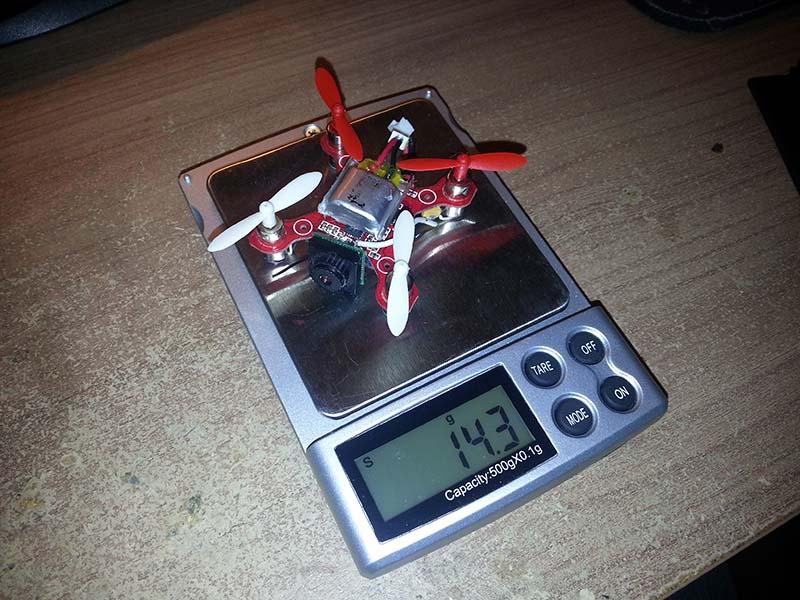

Questo il mio esperimento.
La parte FPV è la walkera TX5805.
Ho provato a sostituire la stilo con un funghetto ma pesa troppo, dopo un minuto di volo sono al 80% di gas per mantenere la quota.
Ora ho ripristinato l'antennina stilo ed ho 4minuti esatti di batteria.
Volare in casa l'ho trovato molto difficile per i miei pollici perchè non si cammina come con i racer, l'ambiente è veramente stretto e complice la lente poco grandangolare colpisco i mobili senza accorgermene.
La parte video e il quad condividono al batteria, ho visto un DCDC sul tx video, forse grazie a quello non fanno disturbi i motori.
