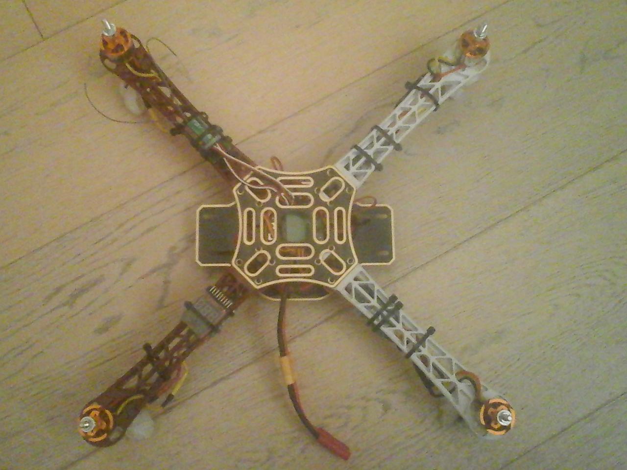

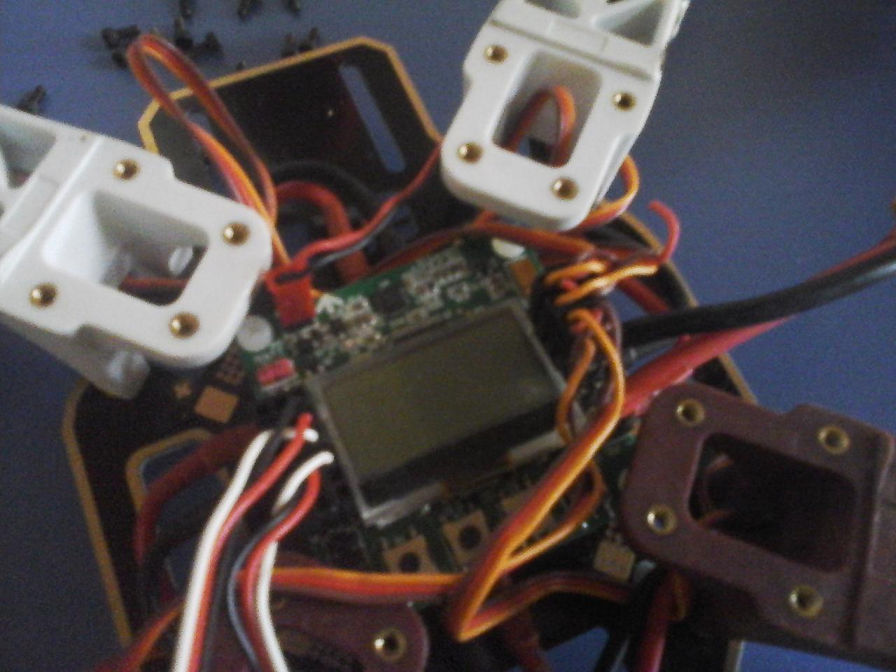

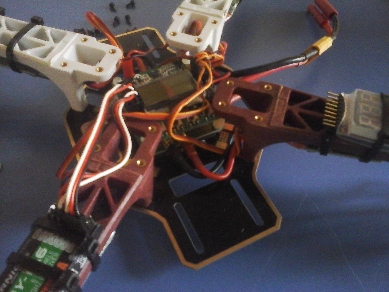

                  Posta una foto del mezzo.
                    Ecco le foto...
                      A vederlo cosi sembra ok anche se pensavo di vedere una foto completo di eliche.
                      Ammesso che le eliche le hai messe bene e la rotazione sia corretta, viene da pensare che tu abbia toccato il mixer editor sulla kk2 oppure c'è qualcosa di non corretto tra rx e fc.
