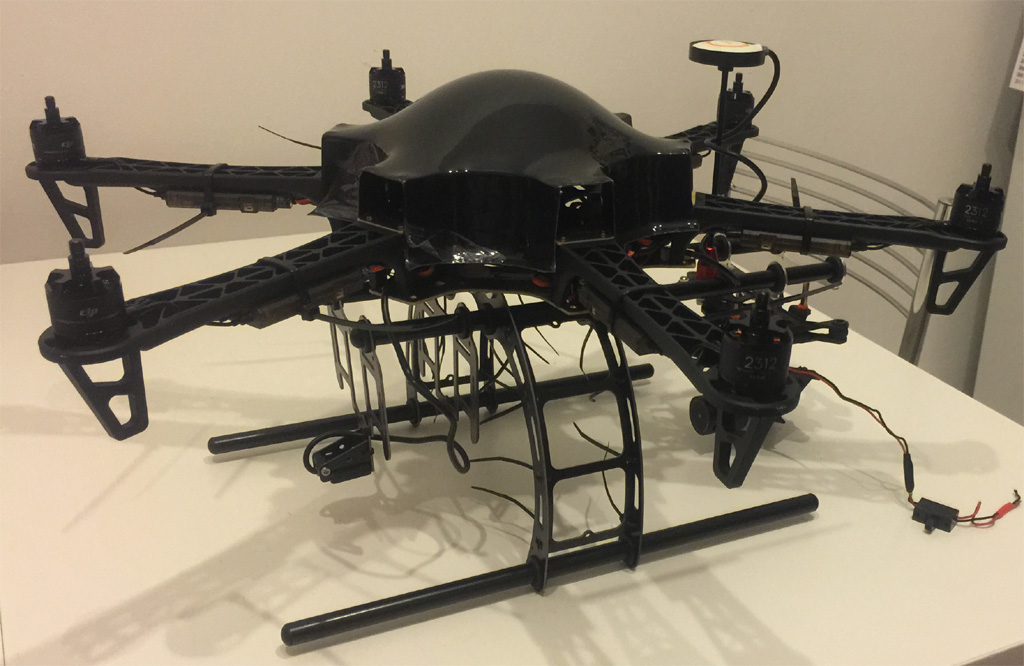

Ciao a tutti, sto pian piano raccogliendo i pezzi per assemblare un esacottero, al momento ho il seguente materiale:
- Gimbal tarot T2D (195g)
- GoPro Hero 3 black (80g)
- Telaio completo stock (480g)
- Naza V2 (MC+PMU+GPS+LED)(100g)
- Ricevente futaba (10g)
- Batteria 3s 5000mAh (430g)
- 6 eliche 9450 (80g)
Per un totale di 1375g a cui devo aggiungere motori,esc e carrello.
Su internet non sono riuscito a trovare delle specifiche su tutti i componenti del kit e300, nel dettaglio ho approssimato così:
- 6 motori 2212 (300g)
- 6 esc 15A (230g)
o in alternativa prenderei in considerazione il kit E310, che però mi costringerebbe a cambiare batteria per poter avere tutta la potenza disponibile.
- 6 motori 2312 (360g)
- 6 esc 20A (260g)
- peso in aggiunta per batteria 4s (140g)
Quindi mi ritrovo con le due opzioni:
DJI F550 E300 @ 3s = 1905g - senza carrello
DJI F550 E310 @ 4s = 2135g - senza carrello
Ora DJI dice che i motori E300 vanno bene per un carico di 300g per asse quindi sarei già fuori con questa configurazione, mentre con i motori E310 il carico sale a 400g (con una batteria 4s) e quindi sarebbe ok.
La differenza di spesa è notevole dato che ho già molti ricambi da parte, ma a questo punto ne vale davvero la pena? Vedo di continuo gente con questo drone con motori E300 che viaggia tranquillamente...
