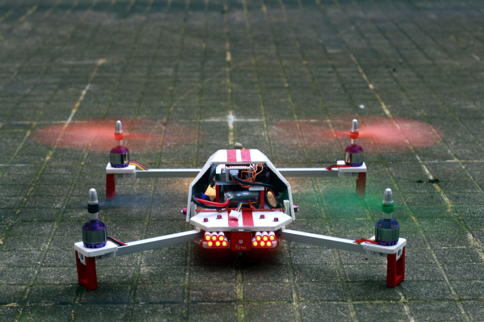

...e queste alcune foto della realizzazione del telaio, ovviamente ancora incompleto.
I bracci sono ricavati dai soliti quadrelli in alluminio 10 x 10 del Brico, il resto è in compensato di pioppo da 5 mm per le 2 basi e da 4 per la capottina (cercavo qualcosa di più leggero, ma in casa avevo quello..)
Le viti sono provvisorie, sto aspettando un po' di alluminio colorato per un 'tocco di stile'. Prima del montaggio dell'elettronica ci andrà un po' di carteggiatura ed una mano (sottile) di vernice.
Peso dell'affare come è ora: 260 g.
A proposito dell''elettronica, avrei una domanda: monterò un NAZA lite, ma molto probabilmente non sarà proprio nel baricentro ma un paio di centimetri sopra di esso, pur essendo centrata in pianta. Potrei avere qualche problema?
