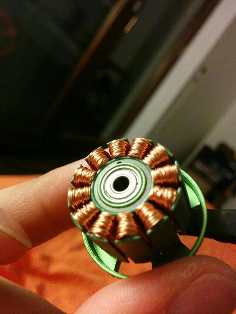

Ciao a tutti, ho cercato ma non ho trovato nulla a riguardo. Comunque oggi ha fatto una brutta caduta il mio drone da tipo 10 metri o meno. Stava volando con i led accesi e tutto ad un tratto si è spento e acceso. Apparte quello che si è rotto, i motori funzionano, pero tutti emettono uno strano gracchio a ripetizione quando girano. Non è forte e funzionano ma mi sto preoccupando se bisogna cambiarli.. Non sembrano danneggiati, sono dei multistar 2213. Voi che dite? Grazie.

Se qualche componente elettronico si è compromesso anche lievemente sarebbe utile vedere una foto in modo da consigliarti meglio.
Molto a spanne senza fare grossi interventi, se puoi togliere i motori dal frame e guardare sotto dovresti poter vedere i magneti all'interno, una semplice verifica che puoi fare è controllare che i magneti siano tutti presenti, intatti e non si siano spostati. Altro check che puoi fare con delicatezza e far girare il motore a mano nelle due direzioni e vedere se riscontri attriti o blocchi.

non ho capito bene la dinamica che ti causa il rumore, se il problema è la parte centrale che fa attrito sull'albero magari l'albero è piegato, anche di poco o comunque puoi verificare se noti che non è esattamente dritto.
Sui magneti dell'altro pezzo hai notato graffi o segni che potrebbero segnalare un eventuale attrito?
Dai un occhio magari aiutano a capire dov'è l'attrito e a cosa è dovuto.
A spanne direi che se il problema è l'albero in qualche modo magari si riesce a sostituire se è sulla parte centrale la vedo più difficile.

Se l'alberino è dritto, sostituisci i cuscinetti e sei a posto.Originariamente inviato da LoKKeR Visualizza il messaggioEcco cosa era, questo cuscinetto balla un po, esattamente il ring centrale che tocca con l'albero. Però non sembra grave, dite che si può risolvere? Magari ingrassando con qualche olio?
Visto che poi devi comprare i cuscinetti, ti prendi anche un paio di alberini che non si sa mai.
Attenzione che probabilmente il cuscinetto superiore è diverso dall'inferiore e se non hai la sigla, li estrai e li misuri.
Diametro est. Diametro int. e spessore.
Per il diametro int. misuri direttamente l'alberino.

Allora, i motori sono Multistar 2213-935KV
Gli alberini sembrano ok, solo 3 motori su 4 fanno questo rumore. Non saprei come fare a controllare bene ma a occhio stanno ok gli alberi. I ferretti magnetici esterni, quelli che vanno con l'albero, sono ok, niente segni di graffi o strofinio.
I cuscinetti hanno troppo gioco, e muovendo l'albero nei cuscinetti posso sentire un tick.
Ora dove potrei comprare questi cuscinetti e gli alberi? Come faccio a estrarli?

Su ObbyK.... dovresti trovare sia gli uni che gli altri.Originariamente inviato da LoKKeR Visualizza il messaggioAllora, i motori sono Multistar 2213-935KV

Dovresti trovare il tipo corrispondente in base al modello dei motori.
Diversamente li devi misurare.
Comunque da quello che dici li devi sostituire.
Se l'alberino è storto lo vedi subito che gira sbilanciato.
Per sostituire i cuscinetti se non hai idea di come si faccia, vai su youtube e cerchi qualche tutorial, non necessariamente sul tuo modello do motore.

Se inserisci l'alberino motore nel cuscinetto e a mano lo fai girare, dovresti "sentire" una certa "ruvidità" sulle dita che tengono l'alberino, invece se gira fluido, il cuscinetto è ok, sappi comunque che dato il costo e il posto dove vengono fatti, quei motori non sono qualitativamente eccelsi, poi se sei fortunato ti funzionano per anni senza problemi.
Comunque se trovi dei cuscinetti uguali, dovresti usare un perno/alberino, uguale all'alberino del motore, io di solito uso l'alberino stesso se leggermente piegato, lo infilo dalla parte posteriore, lo inclino leggermente senza farlo uscire dal cuscinetto e poi con un martelletto, appoggiando la parte che si vede nella foto,su una morsa aperta tanto da tenere libero il passaggio del cuscinetto, do un paio di colpetti decisi e.....di solito il cuscinetto viene fuori.
