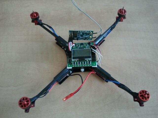

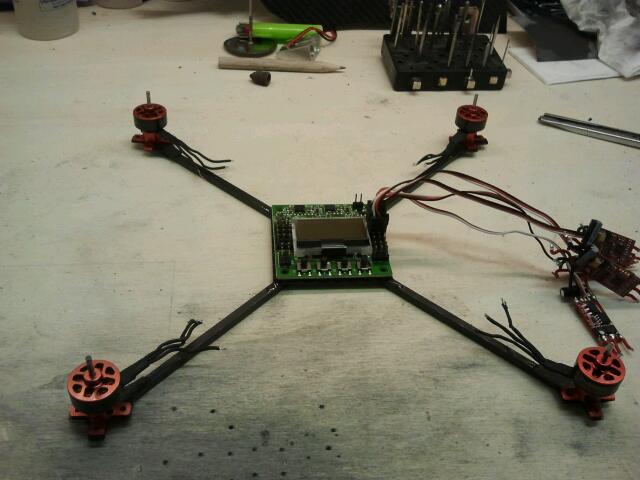

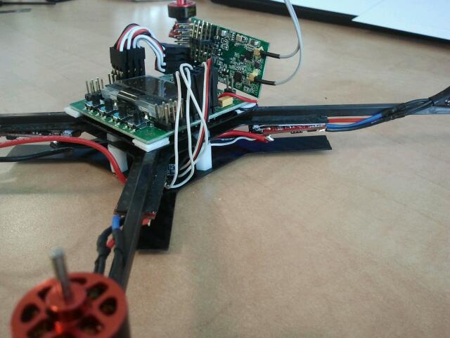

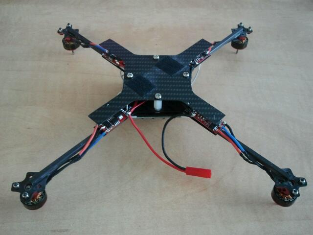

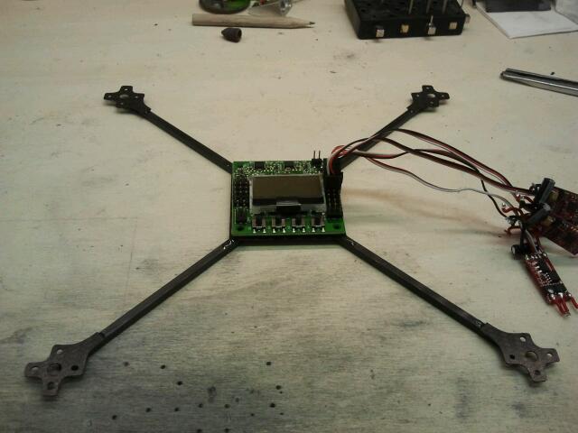

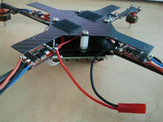

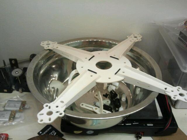

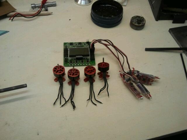

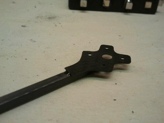

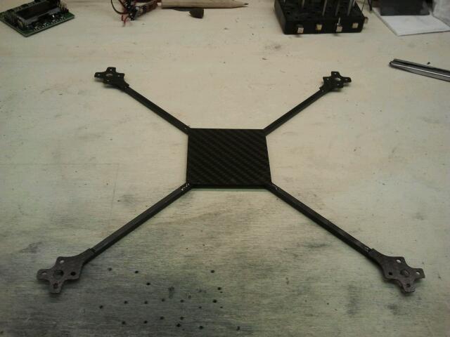

Ho preso il quad in oggetto e stò cercando di rifarlo (se ci riesco, meglio).

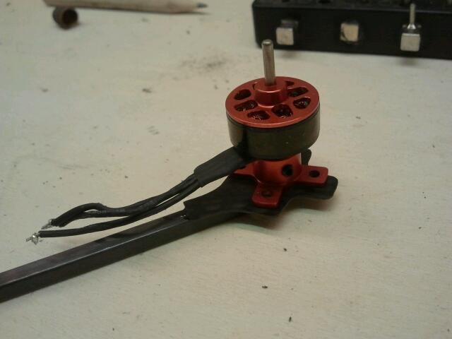

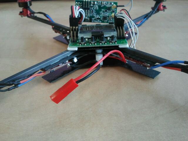

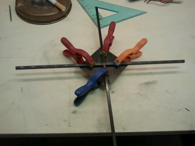

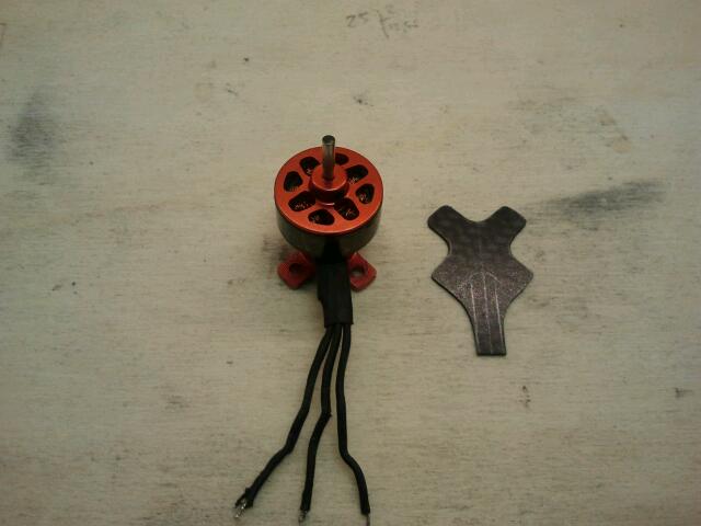

Il telaio originale di HK pesa 65gr, decisamente troppo, quindi ne ho rifatto uno in carbonio da 0,5, a sandwich. I bracci sono in carbonio tubolare a sezione quadrata. I motori sono montati su supporti in carbonio (sempre da 0,5), incollati con epoxy e avvitati ai bracci.
Stò terminando di assemblare i carrelli retrattili in carbonio, con il circuito di rallentamento. Funzionano molto bene ma dovrò sostituire i servi, per precauzione, in quanto quelli che ho usato mi sembrano un po deboli (Dymond Eco). Penso che metterò i Micro della Hytech.
Dovrebbero esserci i seguenti optional:
impianto video per riprese, a 5,8gHz
gimbal con microservi (comandato da FC)
luci di navigazione comandate da radio

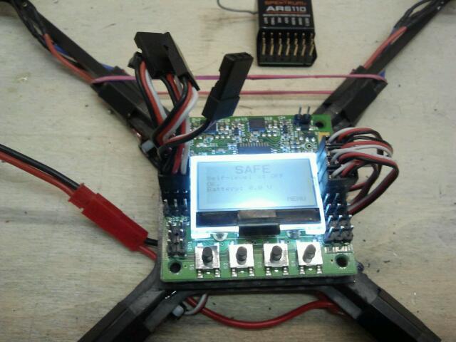

Ieri l'ho acceso, per vedere finalmente i menu della FC. Molto bello e comodo. Ho settato alcuni parametri base, ma aspetto di bilanciare le eliche per provarlo. Quindi, attualmente non so ancora se decolla o no.
Se ci riesco, bene, altrimenti ciccia
