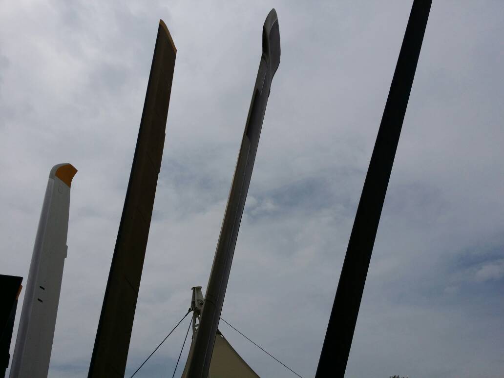

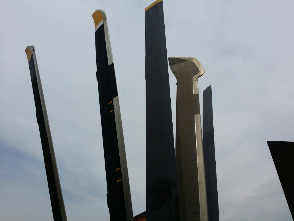

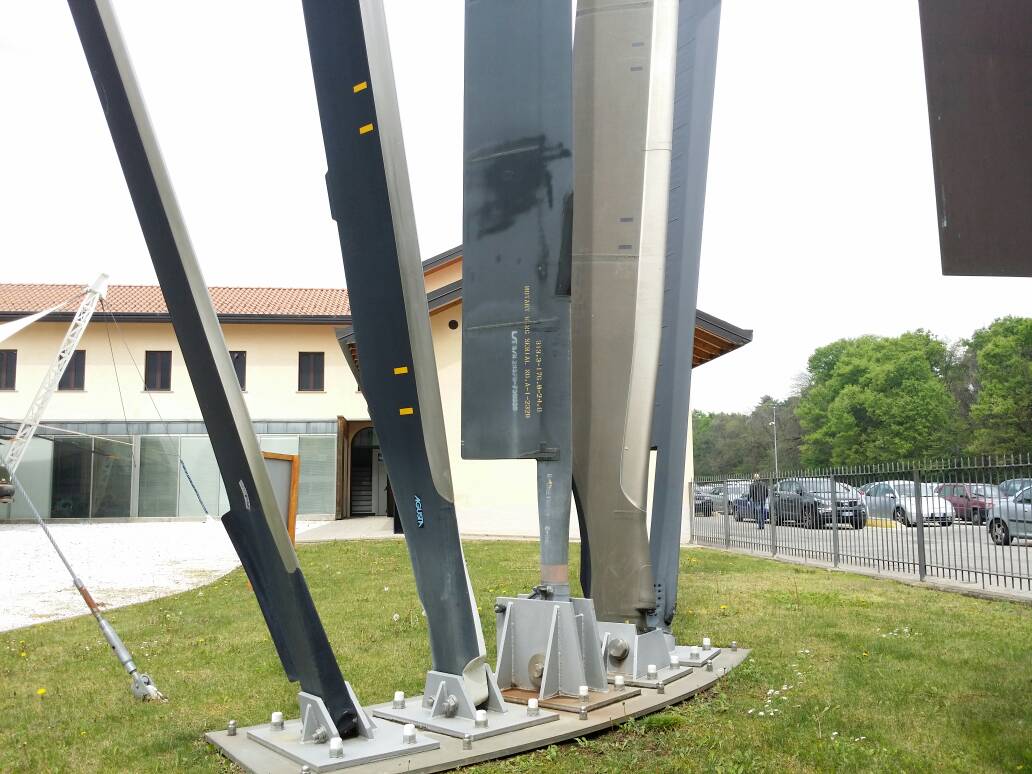

                            Oggi ero in zona agusta westland per lavoro e ho fatto un paio di foto al museo (oggi chiuso). Ve le allego, tanto per arricchireClicca sull'immagine per ingrandirla.
