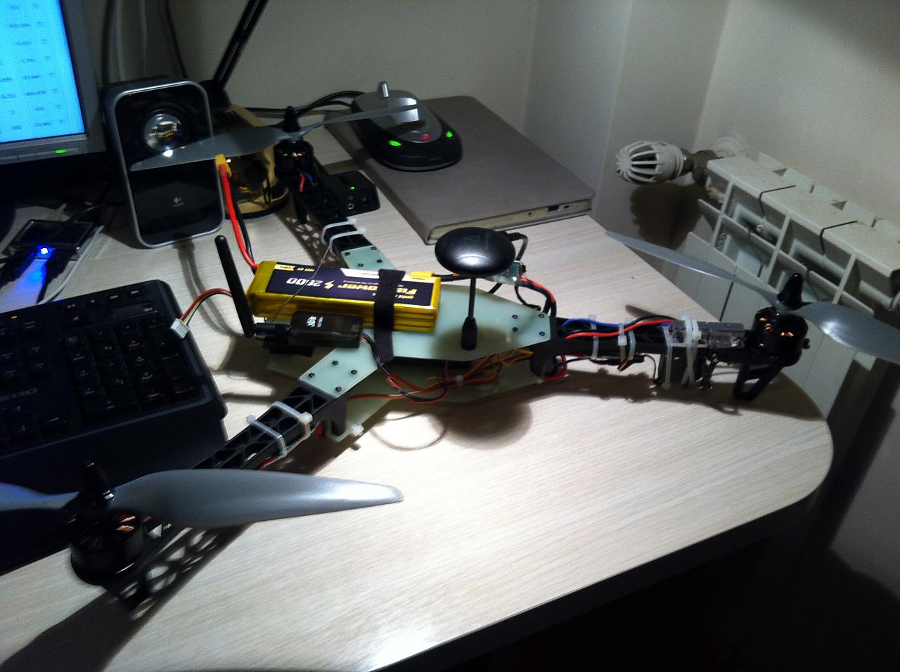

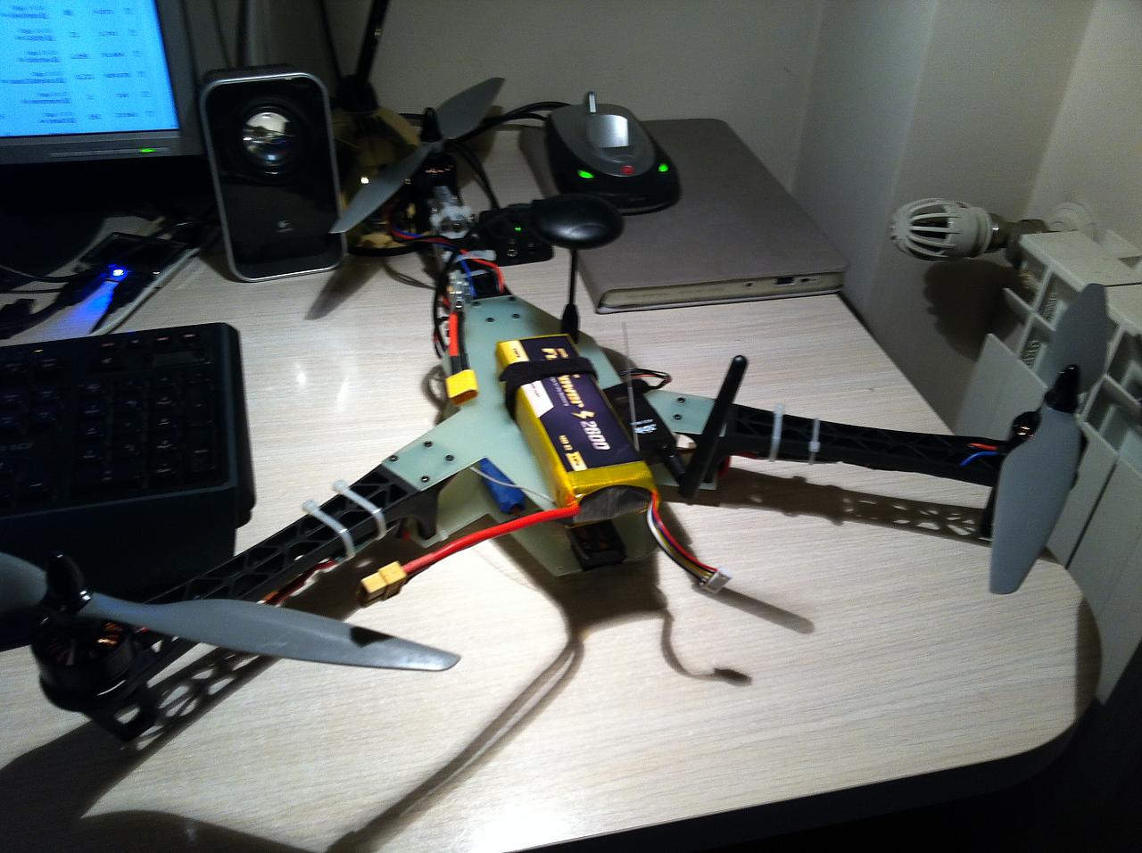

Era da un po che mi frullava l'idea di costruire un tricottero per provare quel che ancora mi mancava...
L'idea con cui sono partito è di avere pochi pezzi, un robusto sistema per il controllo di coda una discreta durata di volo.
Come da titolo la scheda di volo scelta è stata un AMP 2.6
I motori scelti, dopo aver ben letto di loro, sono sunnysky x3108-19 da 720kv
Regolatori Afro 30A, eliche 12x4.5 MR APC.
Batteria, per ora, 4s 2600mah.

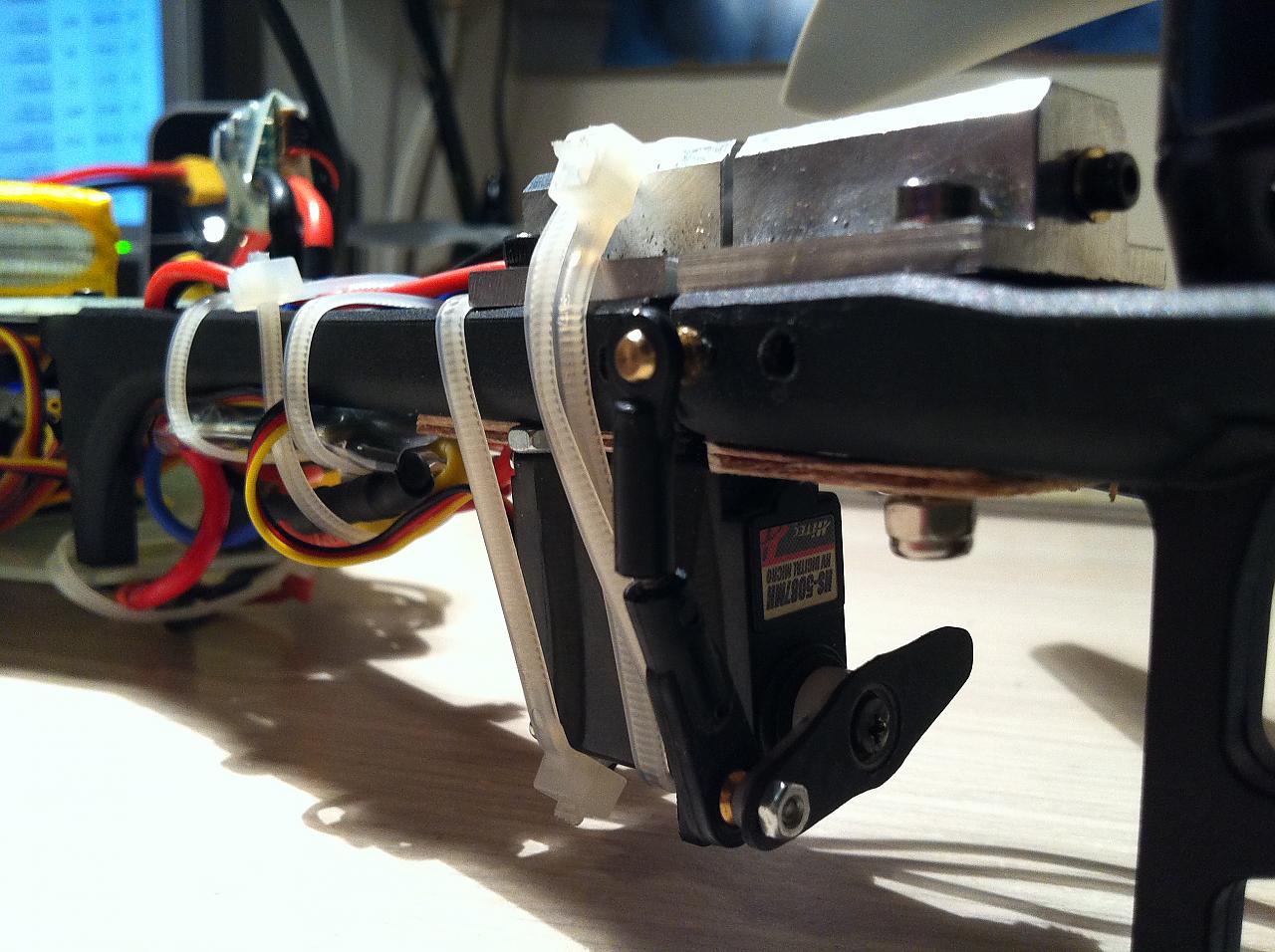

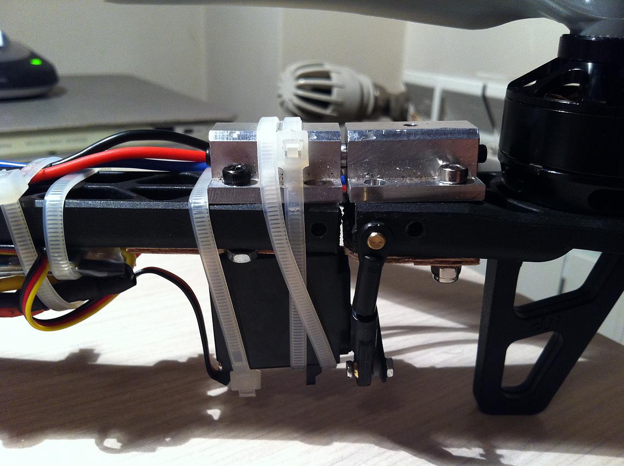

Dopo aver disegnato al cad le piastre superiori ed inferiori, sono passato al sistema di controllo del motore posteriore.
Il sistema frutta spindle e cuscinetti della testa di un T-rex( o cloni) 450 e alcuni pezzi in alluminio fresati.
Non so se tutti sanno che, causa della precessione giroscopica, una forza applicata (in questo caso) al rotore viene cambiata di direzione di 90°. perciò lo sforzo viene così scaricato sui 3 cuscinetti presenti, mentre il servo si occupa solo della forza necessaria a muovere il tutto.
Il tutto è ovviamente comandato da uniball.
Dopo poche prove sono stato costretto a rinforzare la squadretta del servo con del carbonio da 0.8mm causa torsione della stessa quando lavorava.
I bracci sono dei comunissimi DJI, ovviamente il posteriore è stato tagliato.
Causa geometria del mezzo, ho dovuto abbassare parecchio (2.000) il gain dei giroscopi senno il mezzo era iper reattivo. Mentre per tenere bella ferma la coda ho alzato parecchio l'integrale(0.026) e la derivata(0.007).
Ancora non sono riuscito a fare la calibrazione del compassmot per capire come sto messo ad interferenze, ma mettendo il mezzo in loiter, per ora si comporta bene.
