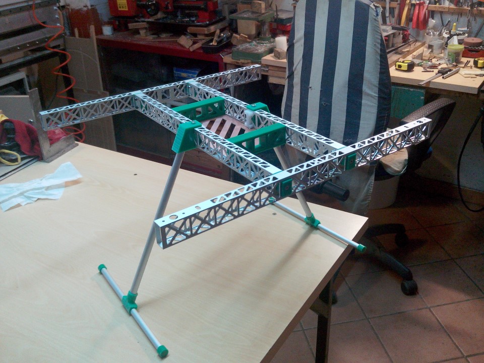

Avendo bisogno di un multirotore per portare a spasso una gopro con relativo gimbal a tre assi, mi stavo guardando un pò in giro su cosa montarlo. Dopo tanti modelli visti, ho pensato di farmelo da me. Almeno ogni tanto faccio fare un pò di trucioli alla CNC.
Per la forma, niente di nuovo, un classico modello ad H, in modo da poter mettere la camera il più avanti possibile per evitare le eliche.

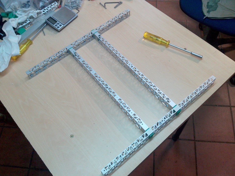

Bene passiamo ai fatti, ho comprato dei tubolari in alluminio 30x15 e tagliati a misura per ottenre una diagonale fra i motori di 600mm.
Si lo sò i 30x15 sono esagerati e anche un pò pesantucci; diciamo che per ovviare alla cosa li ho un pò snelliti

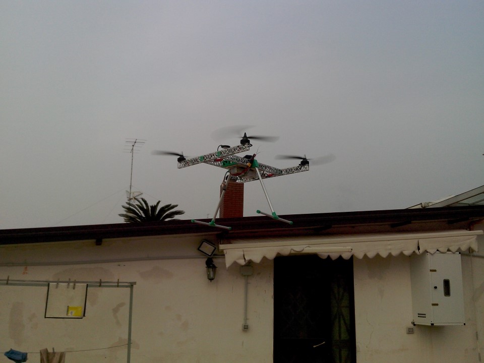

e da qui che è nato il traliccio (foto 1)

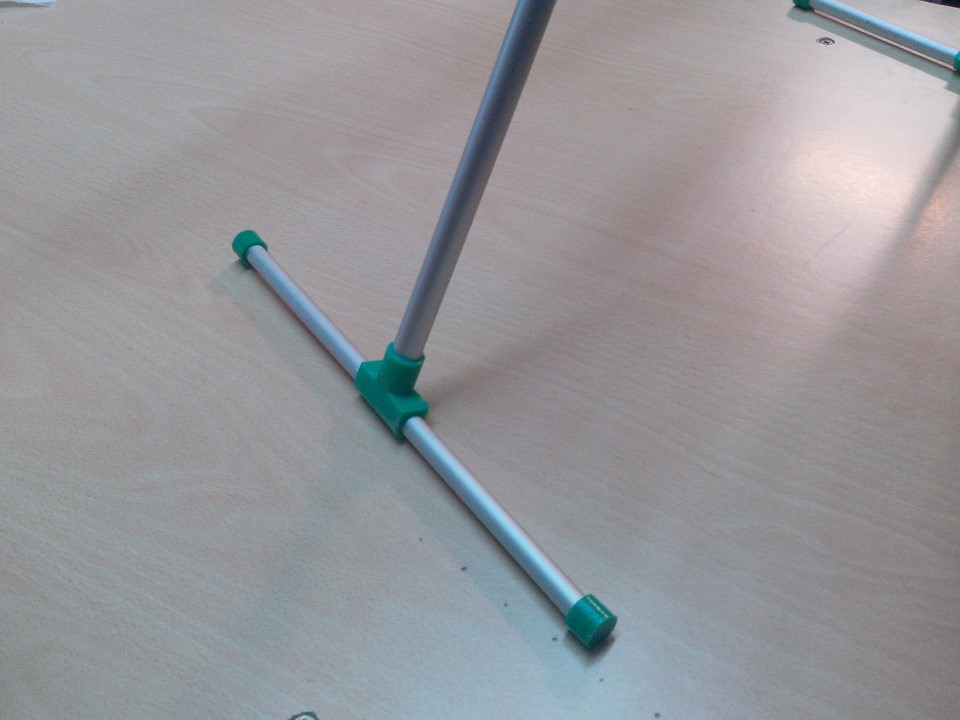

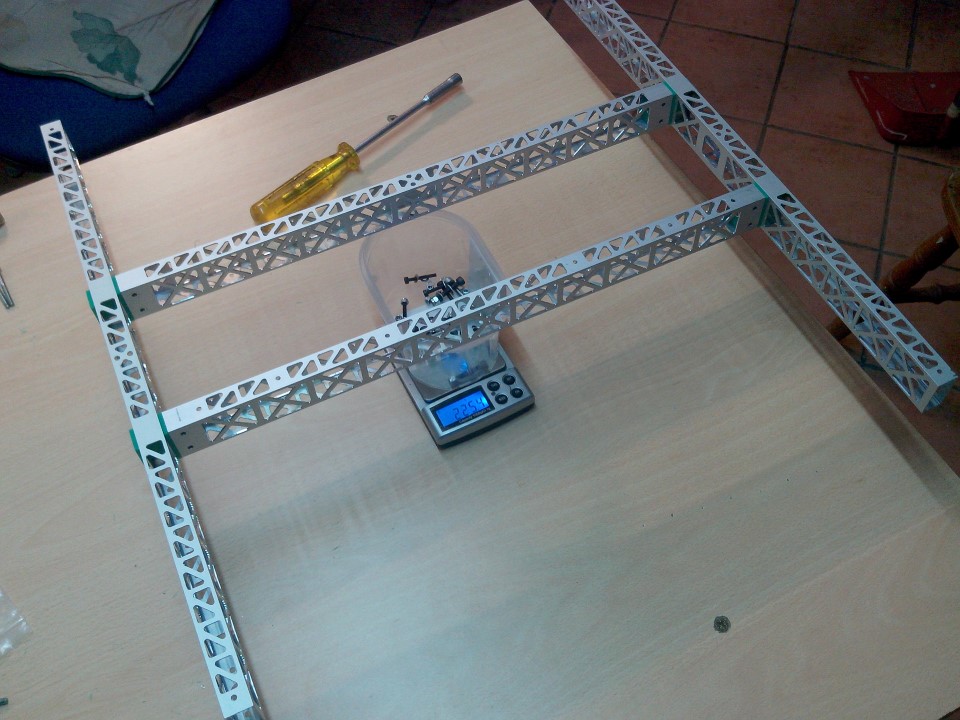

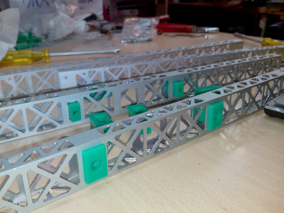

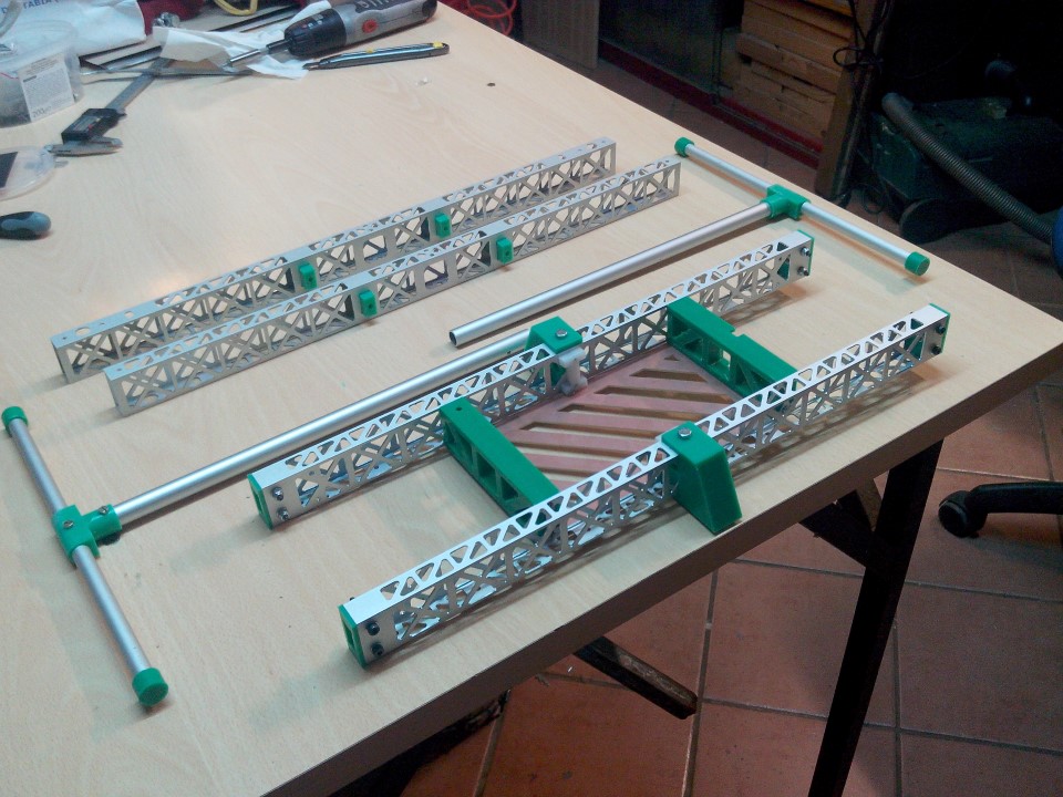

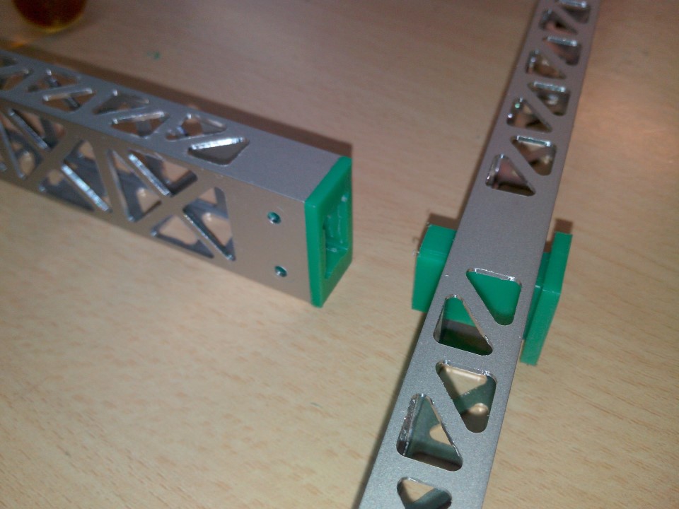

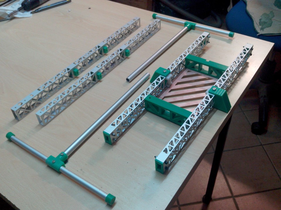

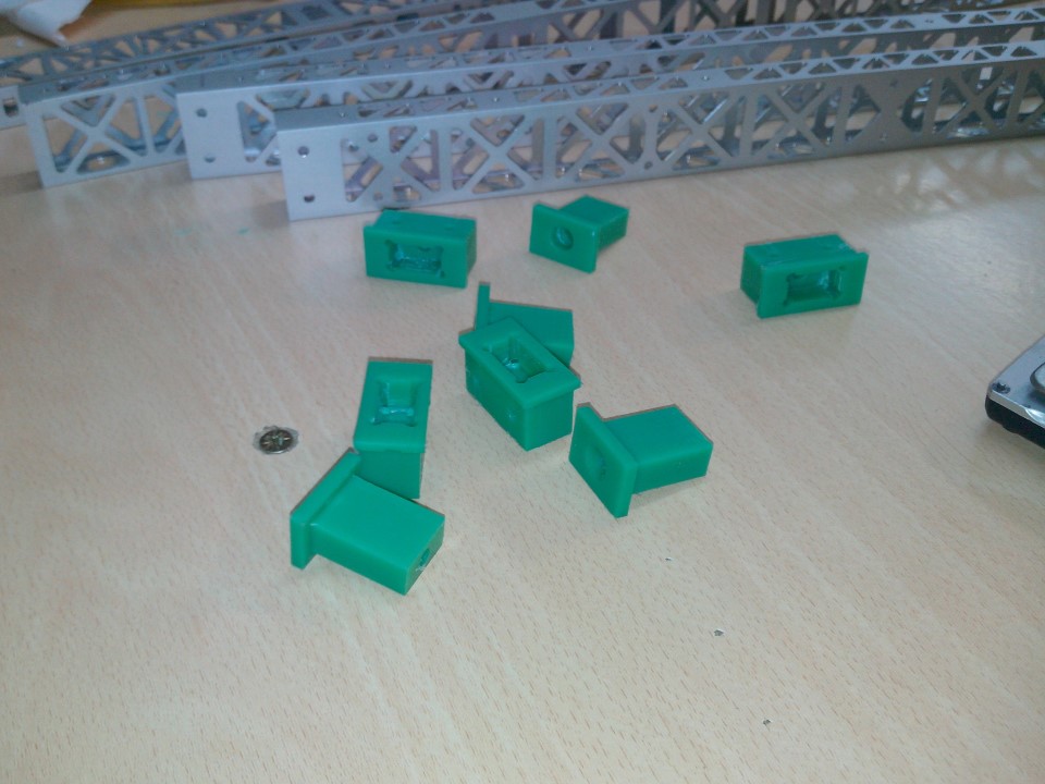

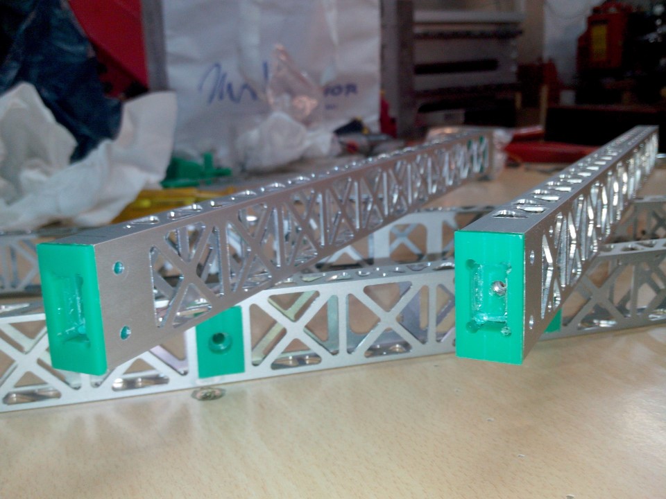

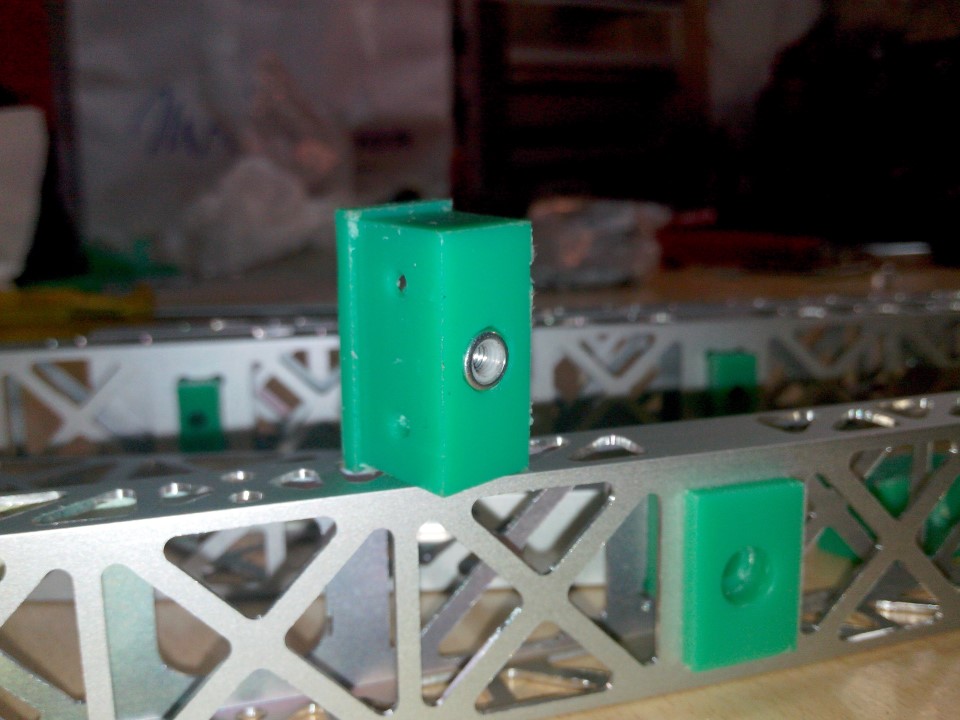

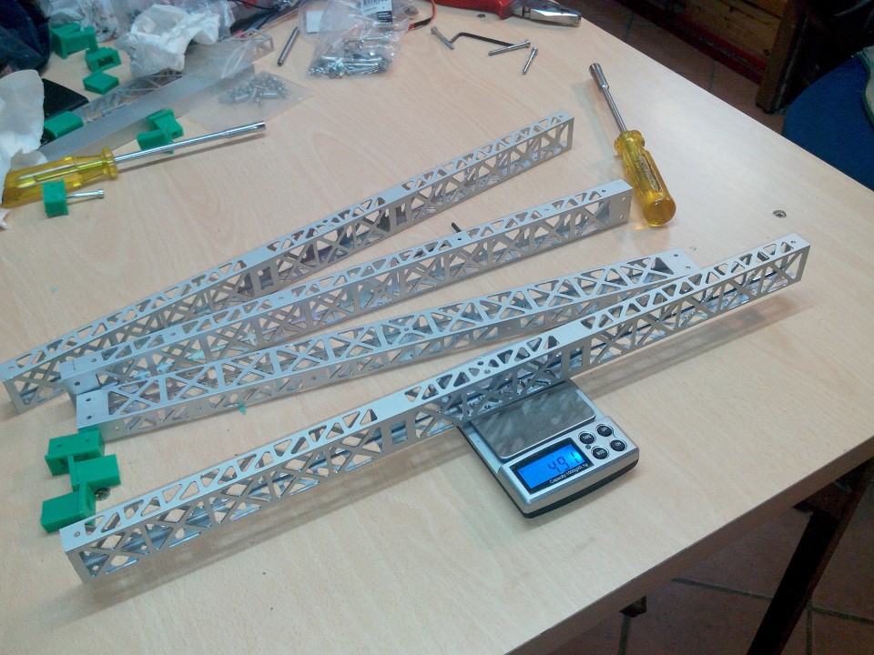

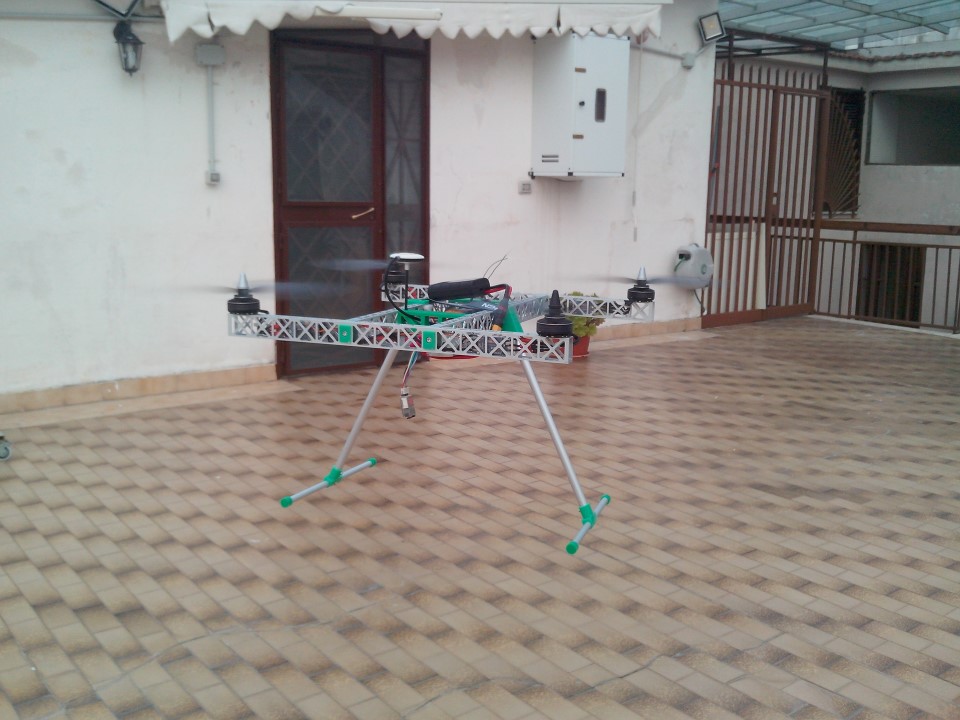

sui tubolari, oltre le asole per alleggerire sono state fatte alcune per incastonare dei pezzi di giunzione (foto 3 ). Questi pezzi sono di due tipi, maschio e femmina (foto 2). Le femmine sono collocate nei bracci centrali (foto 5), mentre i maschi nei bracci anteriore e posteriore (fot 4). Sui blocchetti è stato incastonato nella parte di dietro un dado autobloccante.
