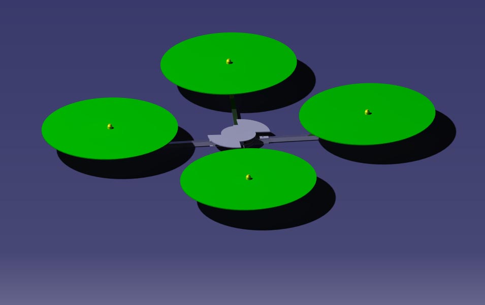

Salve a tutti, un po di tempo fa chiesi cosa servisse per cominciare bla bla bla... mi sono reso conto che feci una stupidaggine così di santa pazienza mi sono messo a leggere la guida per i "nabbi",che, non so chi l'abbia scritta , ma merita una statua d'oro, uno perchè con tutte quelle prese per il di dietro rende molto simpatica la lettura e poi perchè ha fatto un ottimo lavoro, ora so cosa chiedere,se chiedere e come funziona il mondo del modellismo e dei quadri . Dopo questa piccola premessa, visto che leggendo decine di 3d e altrettante guide sempre più preso dall'entusiasmo ho deciso di cominciare a costruire il quadri, a breve posto la lista della spesa per qualche vostro consiglio, la mia domanda ora è questa: il radiocomando ,visto che sarebbe il primo, la scelta è davvero ampia , so che serve un minimo di 4 canali , ma a me interesserebbe prenderlo da almeno 6 per non dover fare in futuro un altra spesa ( se devo farla meglio farla una volta!) voi cosa mi consigliate ? nella mia nabbagine ho visto questo : Hobby King 2.4Ghz 6Ch Tx & Rx V2 (Mode 2) aspetto vostri consigli... e in allegato c'è il progetto del frame, con quadrelli di alluminio (penso che verranno bucati, poi vedrò) ps: forse nel progetto ho sbagliato il raggio delle eliche mi sembra troppo grande ,dopo lo rivedo.

ok signori! mi sono convinto e ancor di più entusiasmato prenderò apmcompter e inizierò col farlo volare poi per le varie implementazioni piano piano le farò! ora devo solo cercare qualcosa di abbastanza economico grazie a tutti fra non molto comincerò a postare le foto del frame e la lista della spesa per avere qualche consiglio grazie a tutti ancora!Non si possono aggiungere giorni alla vita , ma vita ai giorni.

Gente ho fatto una veloce lista della spesa, i componenti li ho presi da configurazioni già testate nell'apposita sezione, allora:
Frame : autocostruito ( tra pochissimo le foto )
[MotoriTurnigy Park450 Brushless Outrunner 1050kv
ESC: Hobbyking SS Series 25-30A ESC (card programmable)
ELICHE:[/B][/B] 9x4,7 Set eliche slow flyer (CW+CCW) colore nero+adattatori [GF947B] - 2.29EUR : SDModel, Prodotti per Multirotori, modellismo dinamico e statico
9x4,7 Set eliche slow flyer (CW+CCW) colore verde+adattatori [GF947G] - 2.29EUR : SDModel, Prodotti per Multirotori, modellismo dinamico e statico
LIPO: Turnigy nano-tech 2200mah 3S 25~50C Lipo Pack
RADIOCOMANDO: (quella che mi avete suggerito nel post)
e per cavettistica : devo ancora vedere
per il momento, cosa ne pensate? e un'altra cosa... la spedizione quale mi consigliate di scegliere? sono affidabili?Non si possono aggiungere giorni alla vita , ma vita ai giorni.
