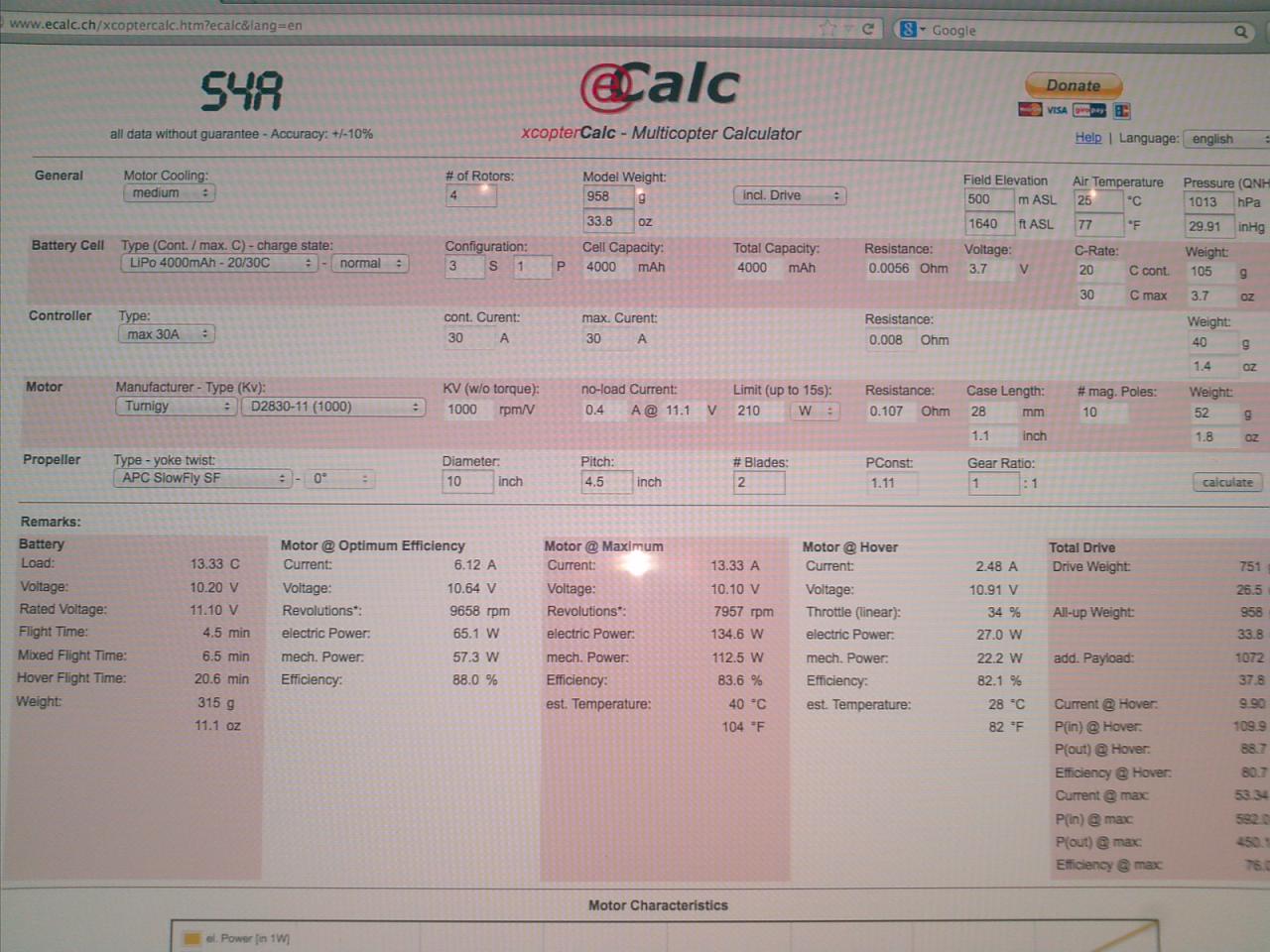

appena il meteo consente ho intenzione di fare una prova di autonomia utilizzando due zippy compact 3s 5000 in parallelo, con un quad di circa 1,6 kg vorrei arrivare alla mezzoretta di volo
