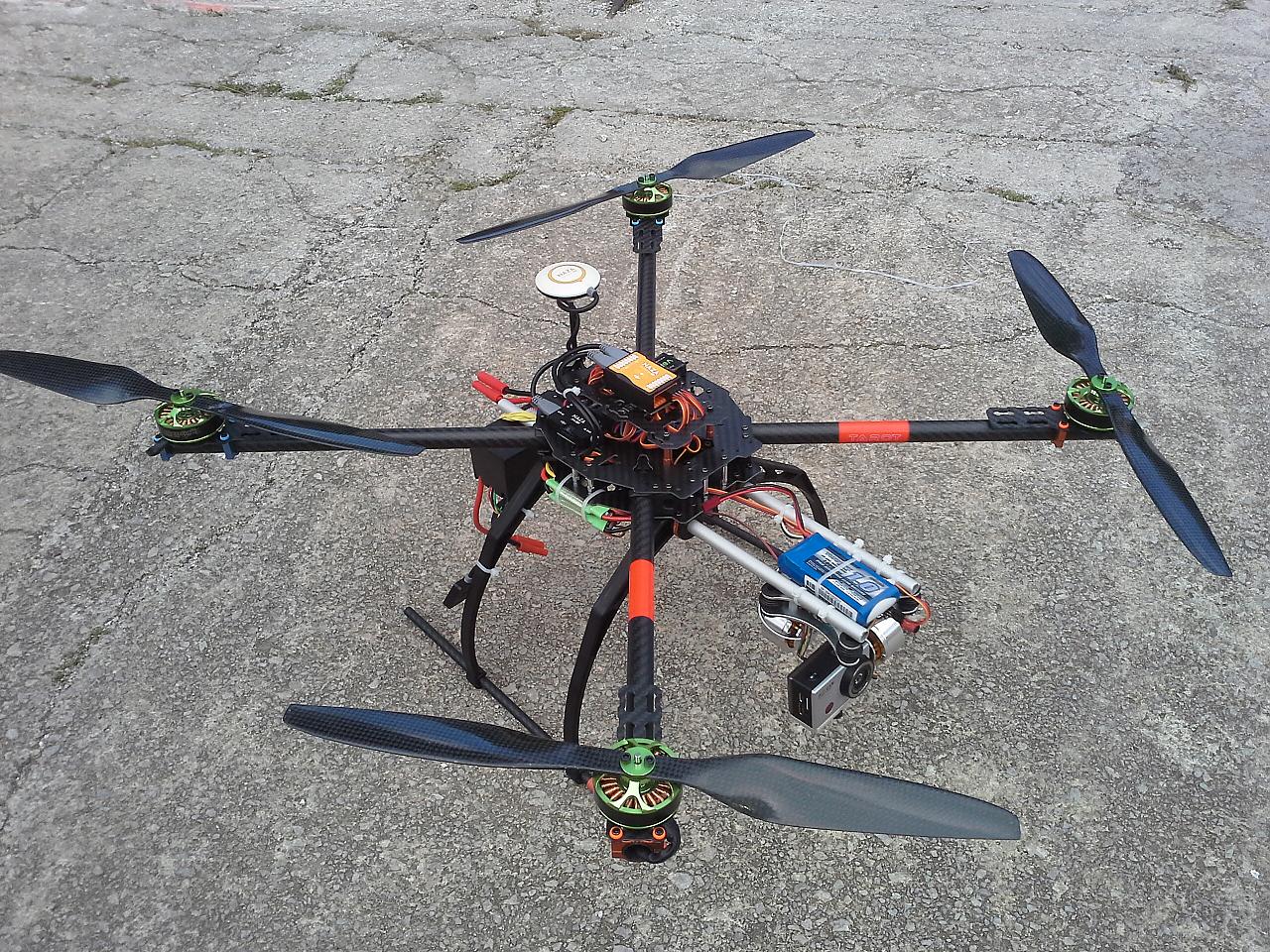

Buongiorno, da qualche settimana ho finito di montare il mio Tarot Ironman 650. La configurazione è la seguente:
Naza v2
Motri Multistar 4108 - 480 Kv
Esc Multistar 30A opto Firmware SimonK
Eliche Hobbyking carbonio tipo dji 15x5.5 ribilanciate
Batteria 4s 5000 mA
Gimbal 2 assi brushless con scheda Martinez
Gopro 3+ Silver
Peso 2.35 kg
Nei diversi voli effettuati, però ho notato che, anche dopo varie regolazioni dei gain, nel volo traslato, il quad ha la tendenza ad oscillare lungo l'asse trasversale.
Mentre in hovering è inchiodato, potenza da vendere sale come una scheggia.
Inizialmente avevo pensato ad un'errata distribuzione dei pesi, ma il quad è perfettamente bilanciato.
Da cosa potrebbe dipendere? Per fare altre prove ho pensato di provare delle eliche 14x5.5 per avere qualche giro in più, ma mi devono ancora arrivare. Ringraziandovi per gli eventuali suggerimenti e/o esperienze in merito, auguro a tutti una buona giornata.Ultima modifica di cicofisher; 29 aprile 14, 10:44.Acta non verba
