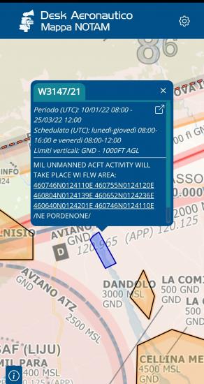

          L'area, oggetto del Notam, è attiva dal 10 gennaio 2022 fino al 25 marzo 2022.
          Trattasi di area riservata a voli militari senza pilota (droni, non come i nostri però..)
          https://www.deskaeronautico.it/notam=W3147/21
          Era quindi attiva già quando hai fatto il volo.
          ​​D-flight va sempre consultato con molta attenzione PRIMA di ogni volo.
          Di certo non sei messo bene come zone libere...
          Sotto, l'area interessata dal Notam W3147/21

            Di sicuro consulterò subito prima di far decollare il drone la mappa o gli avvisi di d-flight, quello che volevo capire per stare un pochino più sereno, se il mio presunto sconfinamento di qualche metro può avere dei problemi giuridici.
