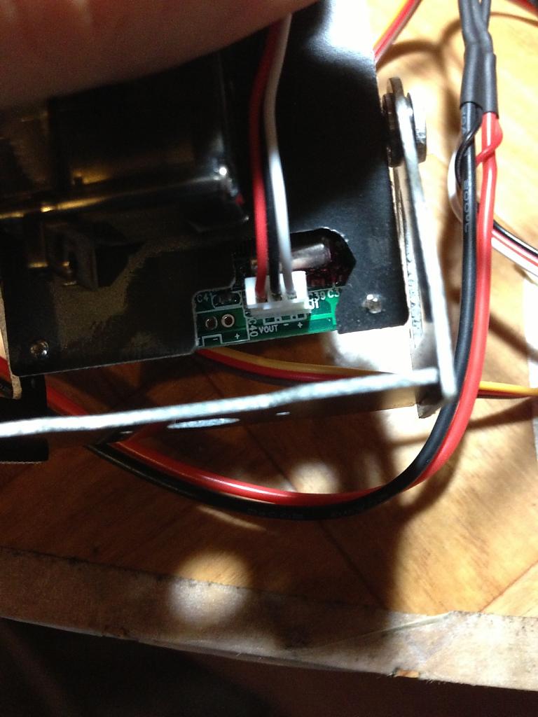

    Ciao ho appena preso un kit fpv da hobbyking.. Lo stavo montando e mi son accorto che se collego la spinetta come l hanno messa loro ho il positivo e il video invertiti.... Può essere che si siano sbagliati ha saldare la presa sulla telecamera?

    Guardando la foto il filo rosso va sul piedino dove c e il segnale video, invece il filo bianco(video) va sul piedino dove c e il simbolo del positivo..
    Il mio dubbio e.. Non è che hanno saldato la presa al contrario? Se do corrente così svampo tutto? Per risolvere, non è un problema scambio i fili sullo spinotto e via.. Però non so se lo devo fare o se invece va bn così..
    Posso vedere magari con un tester per riconoscere dove vanno positivo e negativo sulla telecamera?

    è molto probabile che abbiano saldato la spinetta al contrario, anche a me capitò con un altra camera

      Quindi inverto i fili seguendo quello che è scritto sulla basetta della camera? Tra + e- in teoria se guardo col tester dovrebbe esserci continuità giusto? Almeno prima di dar tensione volevo far un test per trovare dove va esattamente il cavo video..

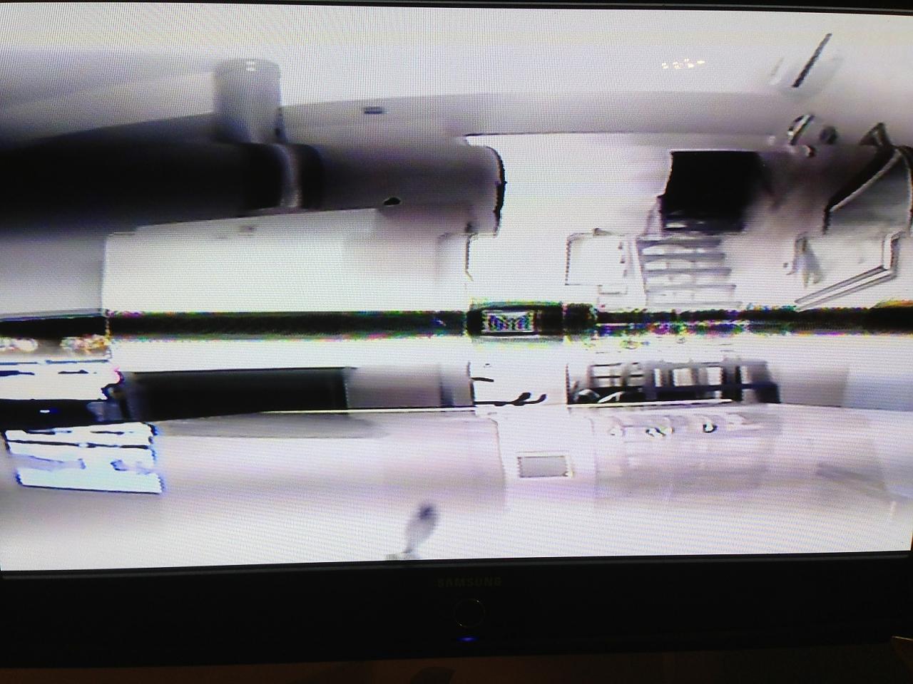

        Ho spostato i fili e ora l ho provata ma perché ho un segnale così di me**a?? Dai così non riesco a far niente? Come mai? Clicca sull'immagine per ingrandirla.

          se i canali sono ok forse hai gnd e vOut invertito

            Il canale e sul 3 sia su rx e tx ho provato anche a cambiare canale ma è uguale..
            Mi devi scusare ma non so cosa sia gnd e vOut.. Poteresti spiegarmi? Grazie

              hai il video e la massa invertiti e quindi ti viene fuori quell immagine cosi prova a mettere la massa a posto del video e il video al posto della massa
                Intendi invertire dire negativo e video, sul cavetto che dalla camera va alla trasmittente?
                Ha solo 3 fili questa cam, positivo negativo e video. Se mi confermi di provare a fare il cambio dopo provo, anche se con il tester ho provato la resistenza tra i piedini e me la dava proprio dove ho messo + e - e nell altra (video) non mi dava nessun valore..

                  tra video e gnd ci dovrebbero essere più o meno 1 volt di tensione

                    Mi son dimenticato di dire, non di se può essere un sintomo di quei cavi invertiti, dopo poco che la accendo 5/6 min. La telecamera si scalda molto, arriva anche sui 50gradi misurati col termometro laser, può esser dovuto ai fili invertiti? O e normale?

                      anche la mia camera scalda abbastanza credo sia normale, per il tuo problema se i canali sono ok e i cavetti non sono invertiti credo che sia la cam a non andare ,controlla bene i canali a volte le etichette sono sbagliate

                        Etichette? Quali etichette? Il canale lo imposto con un tasto su rx e un altro di tx e ha un numerino digitale da 1 a 3.. Sulla rx c e scritto 8ch ma più del numero 3 non sale.. Boh..
                        Quella distorsione orizzontale rimane tale anche se ruoto la telecamera o la sposto.. Pensavo fosse più facile.. Ogni volta che provo qualcosa di nuovo ci devo perdere la testa per mesi

                          credevo avessi il classico 5.8 da 200, hai provato ad invertire gnd e video out?

                            No ho un 900mhz 800mw i hobbyking..
                            Appena arrivo a casa provo a invertire il video con il negativo.. Non brucio niente giusto?

                              Ho provato ha invertire i fili ma ancora ho l immagine storta....
                              Cioè se il inverto proprio no. Si vede niente.. Li ho rimessi come erano.. Cosa può essere? Antenne fallate?
