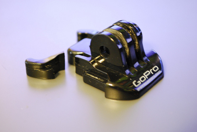

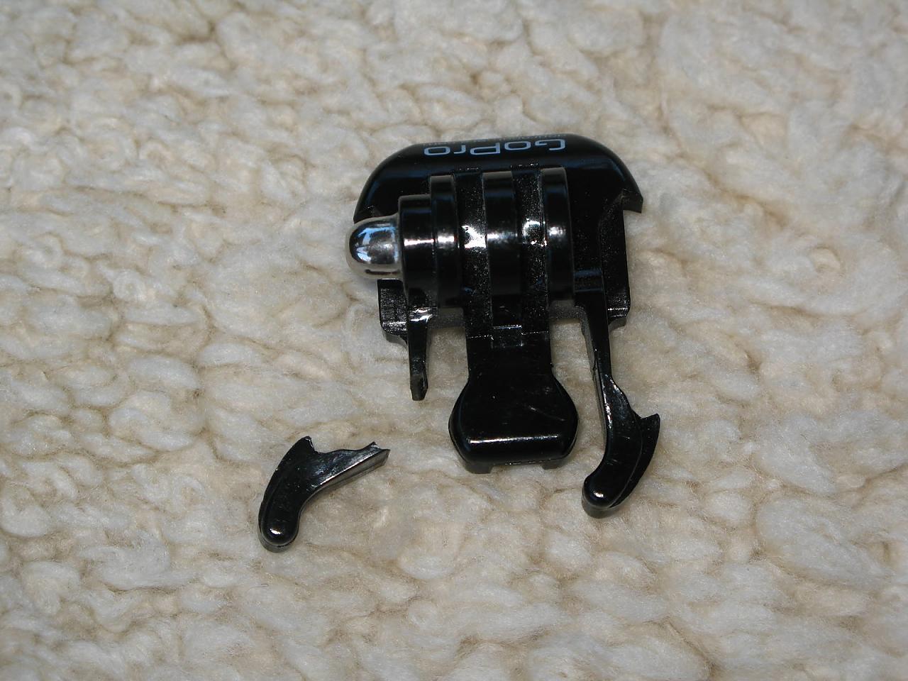

      Allora...per la prima volta, ho rotto gli orecchini della casa in policarbonato, e se non ricordo male, la camera era sul sedile (giusto cosi, si rompono di solito. Non in volo).
      Per fortuna ..era in garanzia e mi hanno inviato un altra nuova, dopo che gli ho fatto vedere le foto e il codice acquisto.

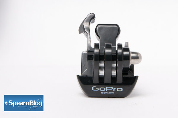

      Poi...ho cominciato rompere con "allegria" gli attacchi rapidi che si vedono nelle foto (sono immagini indicative, non i miei attacchi).
      Per rompere questi, non ci vuole molto e se volete , vi posso anche fare un tutorial
      Al meno Io ne ho visti molti in giro (a parte i miei).
      Ne avevo acquistato due kit "Grab bag" e molto accessori non gli ho mai usati, infatti gli avevo regalati ad un amico.
      Per quel prezzo (del kit) sarebbe carino se si potesse scegliere il contenuto, no ?
      Insomma...uno force vuole solo gli attacchi con la base, e questo al momento e possibile solo se si acquistano multipli kit o qualcosa di seconda mano.
      Io .. adesso faccio dei test con alcuni attacchi non originali, e volevo sapere se esiste un alternativa migliore in giro.

        ..aggiustalo...due buchi da 1mm per ogni parte rotta...ci infili un pezzettino di chiodino in ogni buco e incolli il tutto con epossidica...

          Niente male come idea. Lo hai già fatto ?

            non sulla gopro...ma visto il punto di rottura è sicuramente aggiustabile...ho ripristinato rotture di supporti in plastica più difficili del tuo..
            fondamnetale sono le due "anime" inserite per ripristinare il tutto..solo la colla NON basta in quanto il pezzo è soggetto a sforzo...
            provala come soluzione...costo?
            un ora del tuo tempo

              Avevo già provato con le colle, tempo fa. Al massimo..ero riuscito fare uso un solo giorno, prima che si rompessi di nuovo.
              Poi...sono passato al legno, plastica..tagliati al traforo, e dopo..al metallo (già troppo pesante).
              Rimane da provare con 3D print e trucchi simili, se qualcuno non viene con un idea migliore.
