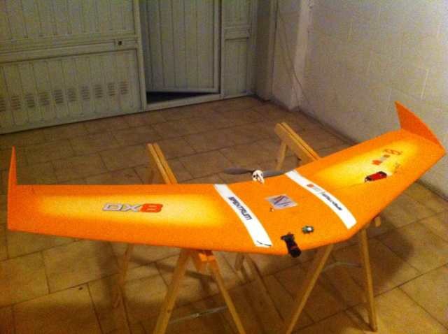

      • Finalmente ho finito, collaudato e verniciato il mio... Ecco il risultato, sponsorizzato da spektrum!!Clicca sull'immagine per ingrandirla.

        • Bellissimo!
          Quanto ti pesa in odv?

          • Sai che non lo so?! Nn l'ho ancora pesato..

              Finalmente ho finito, collaudato e verniciato il mio... Ecco il risultato, sponsorizzato da spektrum!![ATTACH]253192[/ATTACH]
              bello! è rivestito con qualche pellicola o solo verniciato? che tipo di vernice hai usato?
