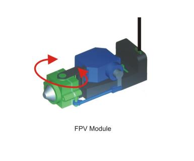

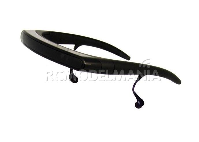

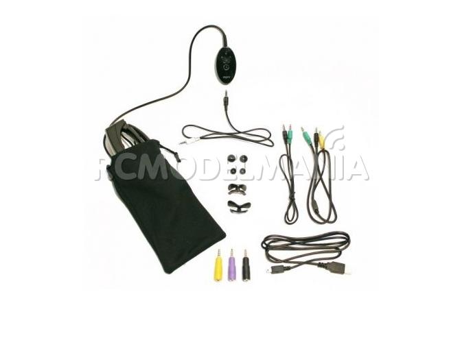

    Ciao Volevo informarti che a breve sarnno disponibili grandi novità in ambito
    La prima è un nuovo tipo di visiera ultraleggera di alto Design che ha il grande pregio di consentire contemporaneamente il volo in FPV che in tradizionale (Facilitando di molto le fasi di avvicinamento ed atterraggio.
    Inoltre poichè nella visiera non è inserito alcun dispositivo radioricevente questo permette di utilizzare qualsiasi dispositivo esterno che meglio si presta per la specifica applicazione...senza contare anche l'aspetto relativo alla salute...e dei costo!!!! Verrà offerta al pubblico a partire da 199,00 EURO
    il secondo dispositivo è costituito invece da una telecamere pan/tilt specifica per il montaggio su heli anche di ridotte dimensioni come può essere un classe 450 il dispositivo da applicarsi sotto il canopy brandeggia solo sull'asse verticale ma può essere determintato un grado di inclinazione verso il basso.
    ecco alcune foto dei due oggetti

      Dimenticavo di dire che sulla visiera è anche possibile applicare delle lenti correttive per chi come me non ha proprio la vista di un falco

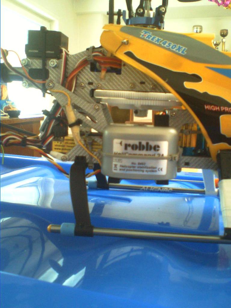

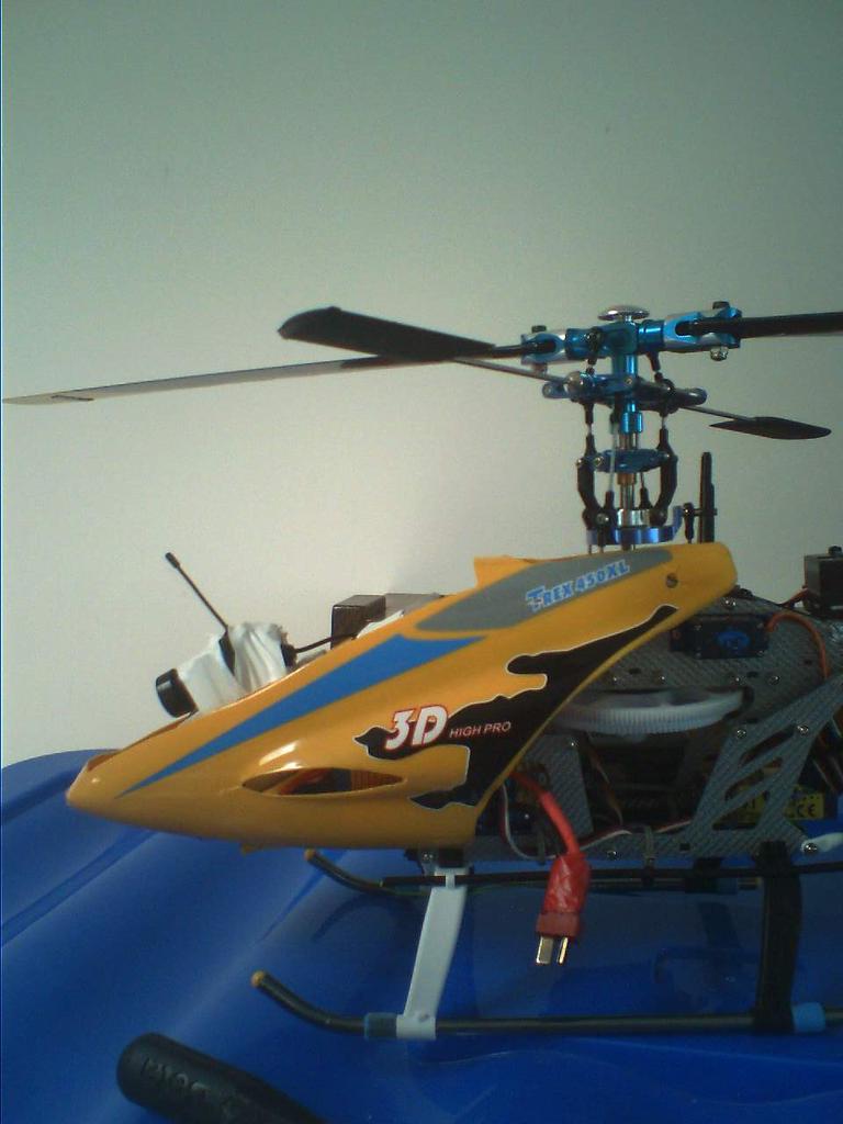

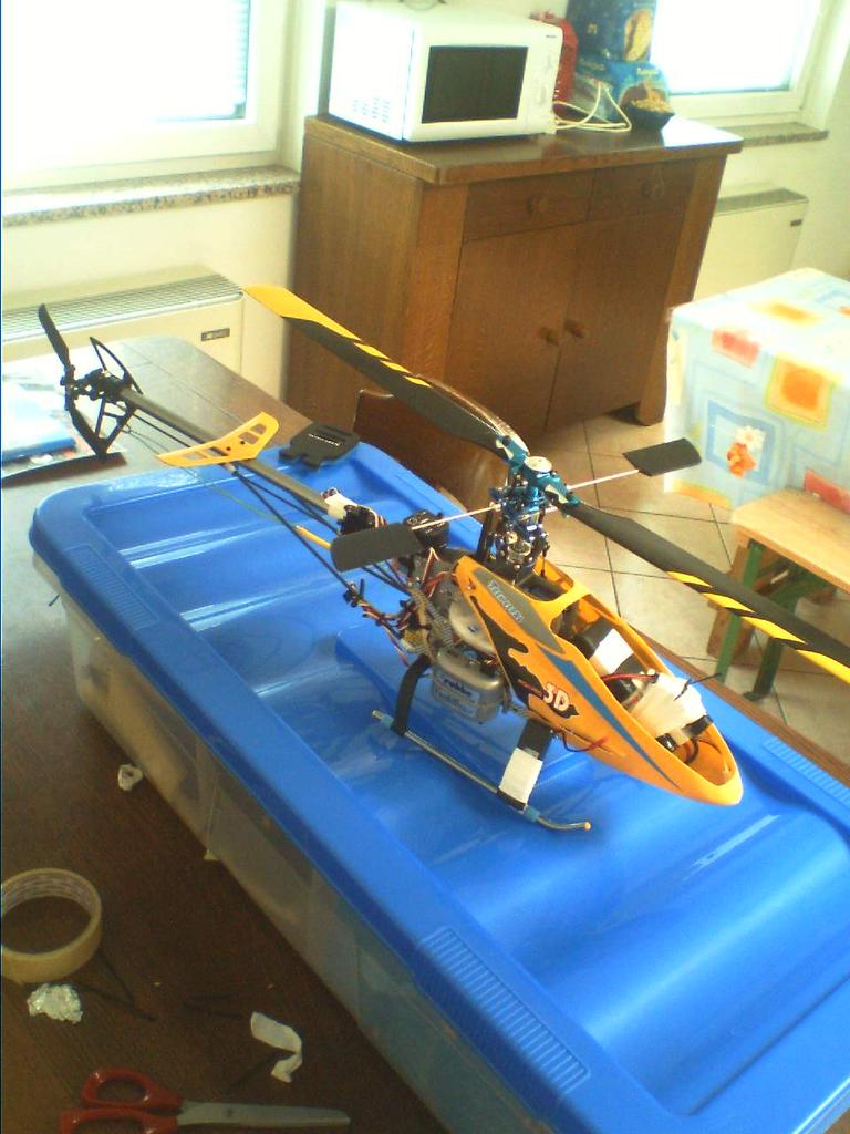

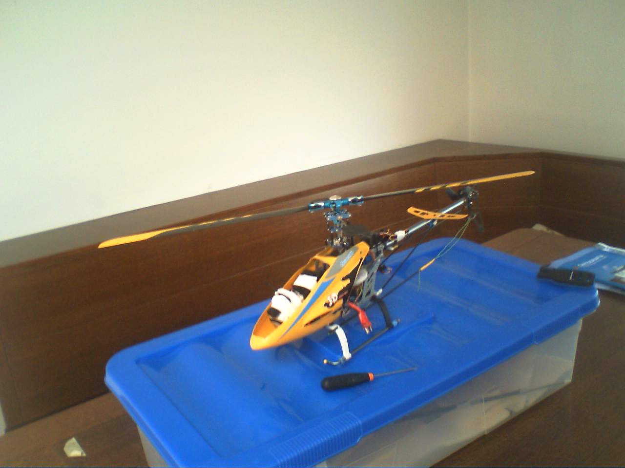

                  Per MODELMANIA:
                  Ciao!
                  Hai ragione che anche su questo sito c'è molta gente che si fà pubblicità soprattutto in altre parti del forum, per questo ho scritto quella frase, che comunque non era e non voleva essere polemica nei tuoi confronti, e nemmeno nei confronti del sistema che vendi, che mi sembra, tra l'altro, ottimo e credo ci farò un penserino anche io!!
                  Ho montato una tx-40 sull'ely, ma la batteria della telecamera è "andata" (tempo fà rimase 1 giorno intero su un albero, e da quel giorno tiene la carica nemmeno un minuto) e ne stò aspettando un altra.
                  Intanto posto qualche foto!
                  Non sarebbe niente male fare un raduno FPV, magari in montagna su qualche pendio, ci sono dei posti splendidi ed in totale sicurezza! Si potrebbe aprire una nuova discussione nel forum a riguardo, intanto, se qualcuno di qui vuole già aderire batta un colpo.....!!
                  Comunque se passi da queste parti contattami pure! Io sono di Pergine..
                  per MARCOELY:
                  Già andavo abbastanza con l'ely (solo volato, niente 3d o simili, a parte qualche loop), ma quando ho deciso di provare l'FPV sull'elicottero, vedendo la "prospettiva" che offre nei vari video su internet, ho pensato che l'helicommand fosse necessario.
                  Se hai provato qualche ely lo sai, l'aereo e molto più stabile mentre l'ely se non correggi sei subito giù. Ma soprattutto con l'ely ti puoi muovere in direzioni diverse da dove inquadra la telecamera. Inoltre in atterraggio, l'FPV non ti permette di vedere dove vai ad atterrare. Quindi è fondamentale secondo mè, usare l'elicommand stabilizzare l'ely e passare da FPV a volo normale, durante gli atterraggi.
                  Cosi facendo non ho rotto ancora nulla, speriamo continui!

                        Caspita che celerità nel mettere le foto...
                        Ma l' helicommand che hai montato se non sbaglio è quello che funziona come i mouse ottici ma per altezze fino a tre metri e sopra invece si attivano tre giroscopi interni ( se ho capito bene da quello che ho letto su un altro post ),
                        quindi suppongo che lo usi in quest' ultima modalità e funziona bene quindi ...
                        ottimo

                            scusa una perplessità...sei sicuro che la fascetta sul tuo helicommand faccia bene?
                            ho guardato le istruzioni e riporta: "Prestare particolare attenzione a mantenere l’HeliCommand al riparo da
                            vibrazioni!
                            Incollare pertanto 2 sottili strisce di gommapiuma adesiva sul lato posteriore
                            dell’apparecchio. Tali strisce non devono ricoprire l’intera superfi cie: devono
                            essere posizionate sui lati superiore ed inferiore della superfi cie posteriore.
                            La superfi cie di fi ssaggio deve essere alta almeno quanto l’HeliCommand.
                            Accertarsi che l’HeliCommand risulti ben saldo in posizione e non possa
                            scivolare o allentarsi; in caso contrario il modello assumerebbe una posizione
                            storta in modalità autopilota e diventerebbe ingovernabile.
                            Rimuovere completamente eventuali residui di olio prima di incollare l’unità
                            sul supporto.
                            Assicurare comunque l’HeliCommand anche mediante un elastico
                            nell’eventualità che la gommapiuma adesiva si allenti." forse parlano di elastico e non di fascette percheè queste ultime inducono vibrazioni
                            io sul mio controllo il biadesivo prima di ogni volo

                              Ciao, vedo il pan ma non vedo il tilt, come funziona?
                              ma ha il trasmettitore li appiccicato sul retro ? quando l'antenna è in ombra dell'elicottero o della lipo? Grazie ciao !
